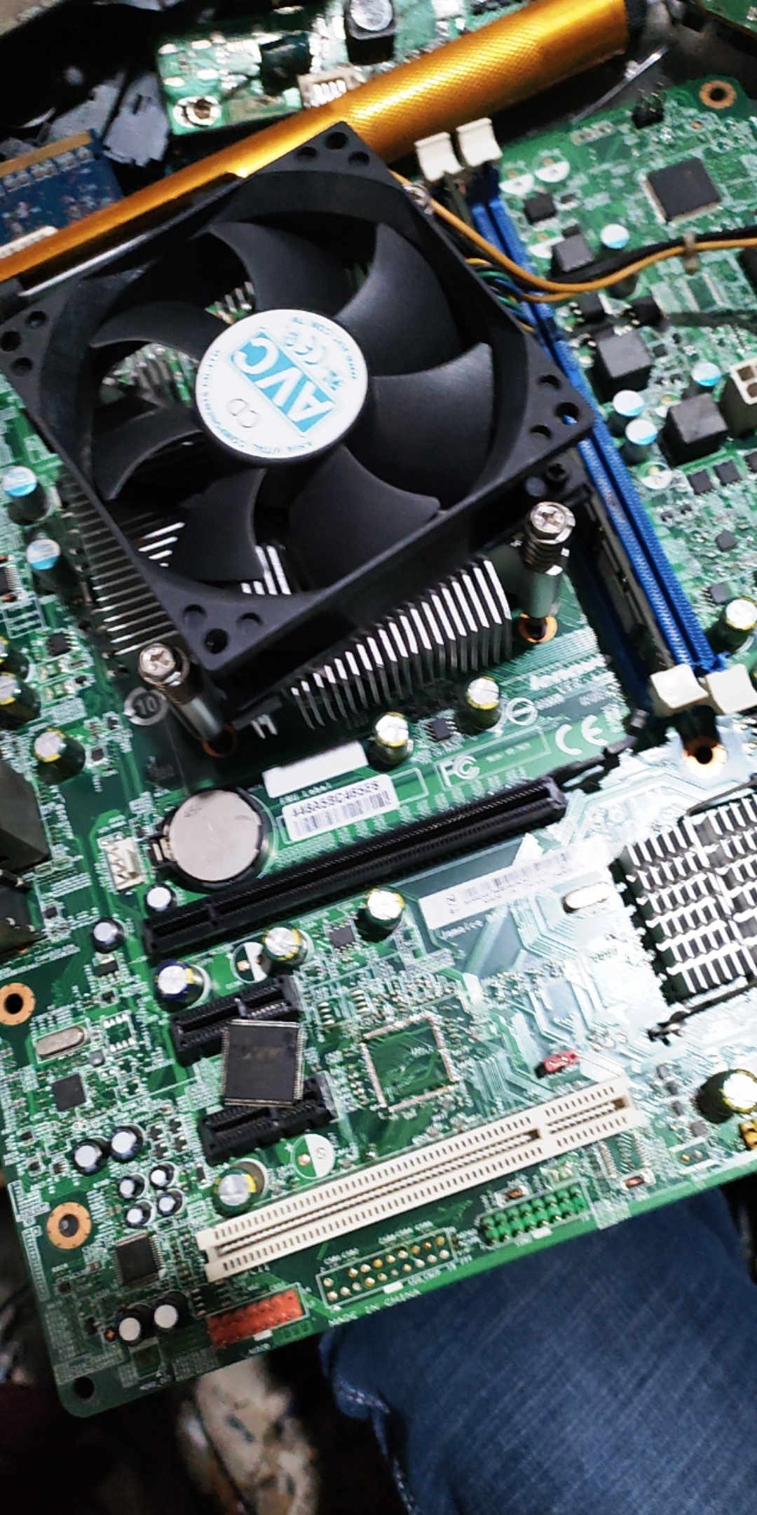

ih81m不加电,量开关针3.3v正常,桥供电也正常,强加电后发现it8893e芯片发烫。拆除后加电开机正常,这是pcie转pci的一种桥接芯片,若无需要可直接拆下来!

这个板子有很多没有这个芯片的
