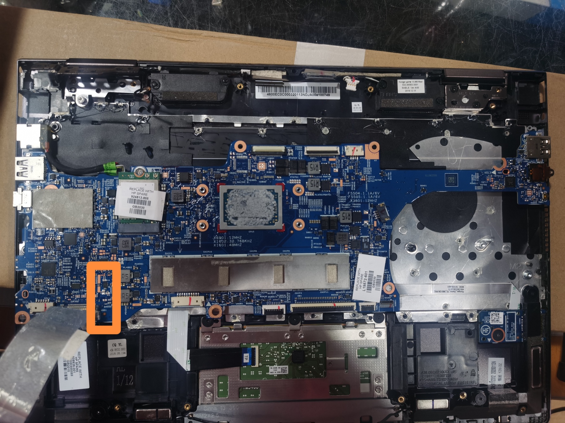

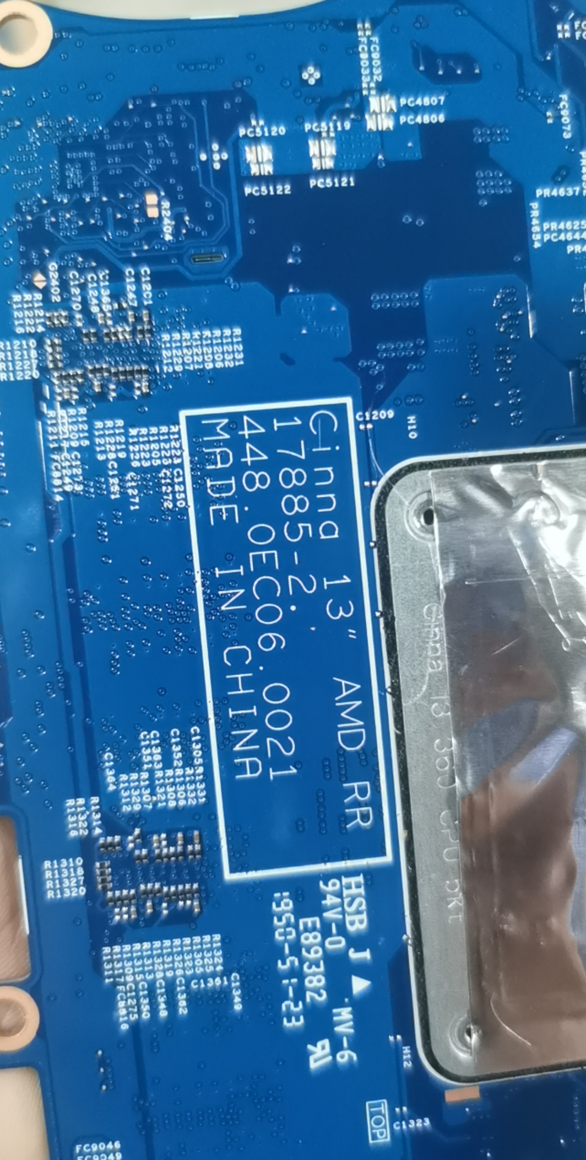

标题: 17885-2烧了 [打印本页]
作者: dywcy1    时间: 2023-7-18 13:39
标题: 17885-2烧了
U4001
什么87看不清了有没有哪位老师傅知道的
作者: wangyjkang    时间: 2023-7-18 15:02
这不是 二级电压转换管吗,随便找一个就行,不用同型号
作者: kangxiuwen123    时间: 2023-7-18 16:40
转换电压的
作者: hsy888    时间: 2023-7-18 17:02
二级转换的,最好量下有没有短路的
作者: jkyoho    时间: 2023-7-20 01:28
G2898KD1U
顶上的是出厂号
作者: dywcy1    时间: 2023-7-26 10:44
修复了感谢
