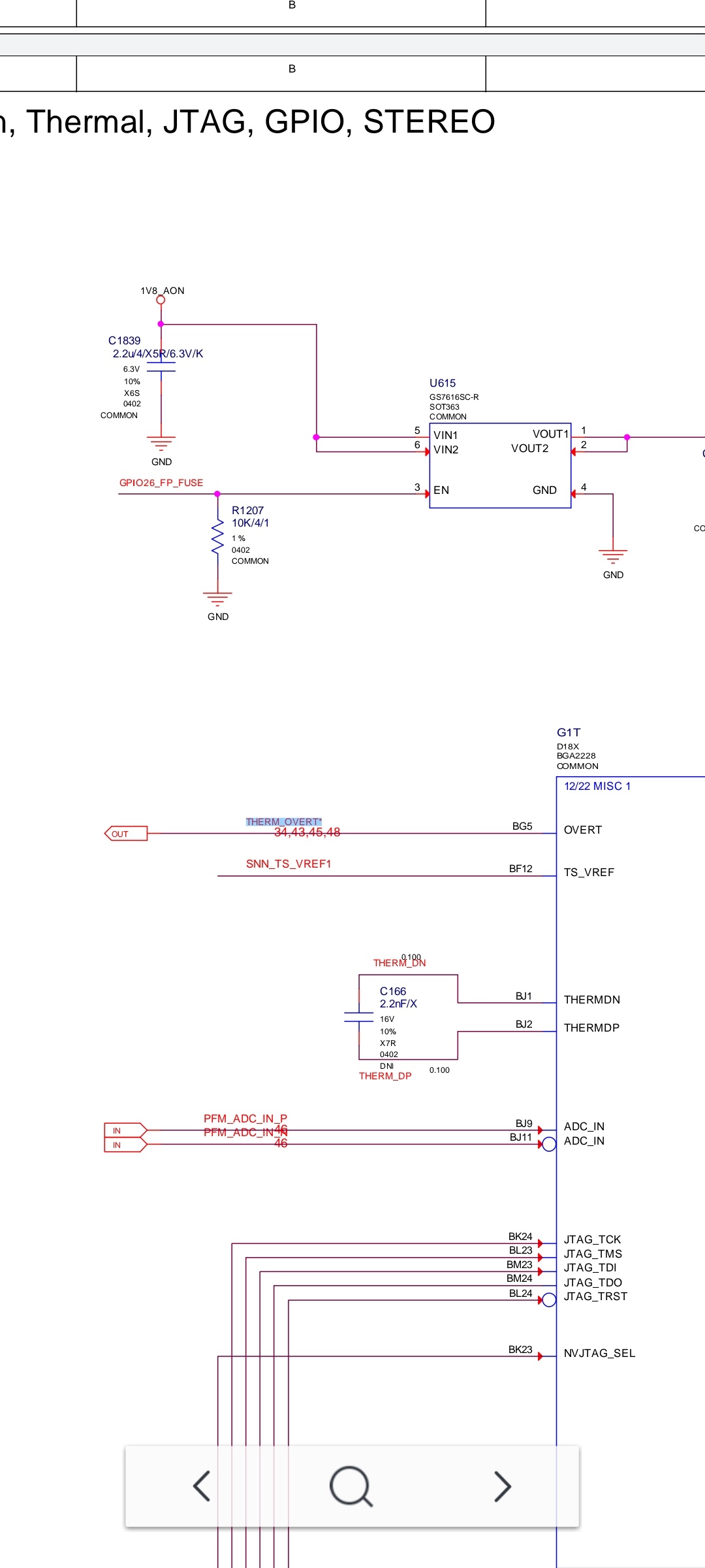

各位大哥显卡THERM_OVERT*是直接受控于核心吗?一块2060开机THERM_OVERT*就被拉低,核心供电后的所有供电都关断。外围都断开还是拉低。是否是核心挂了
作者: 维修空间6    时间: 2023-7-18 14:05
核心供电
