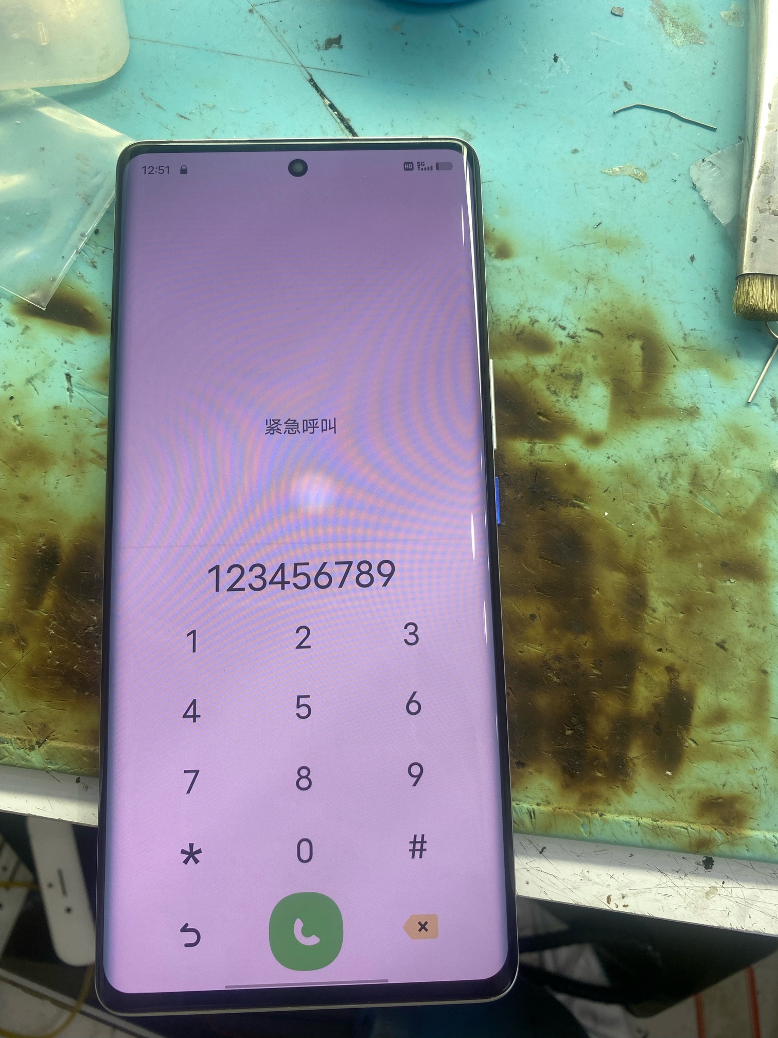

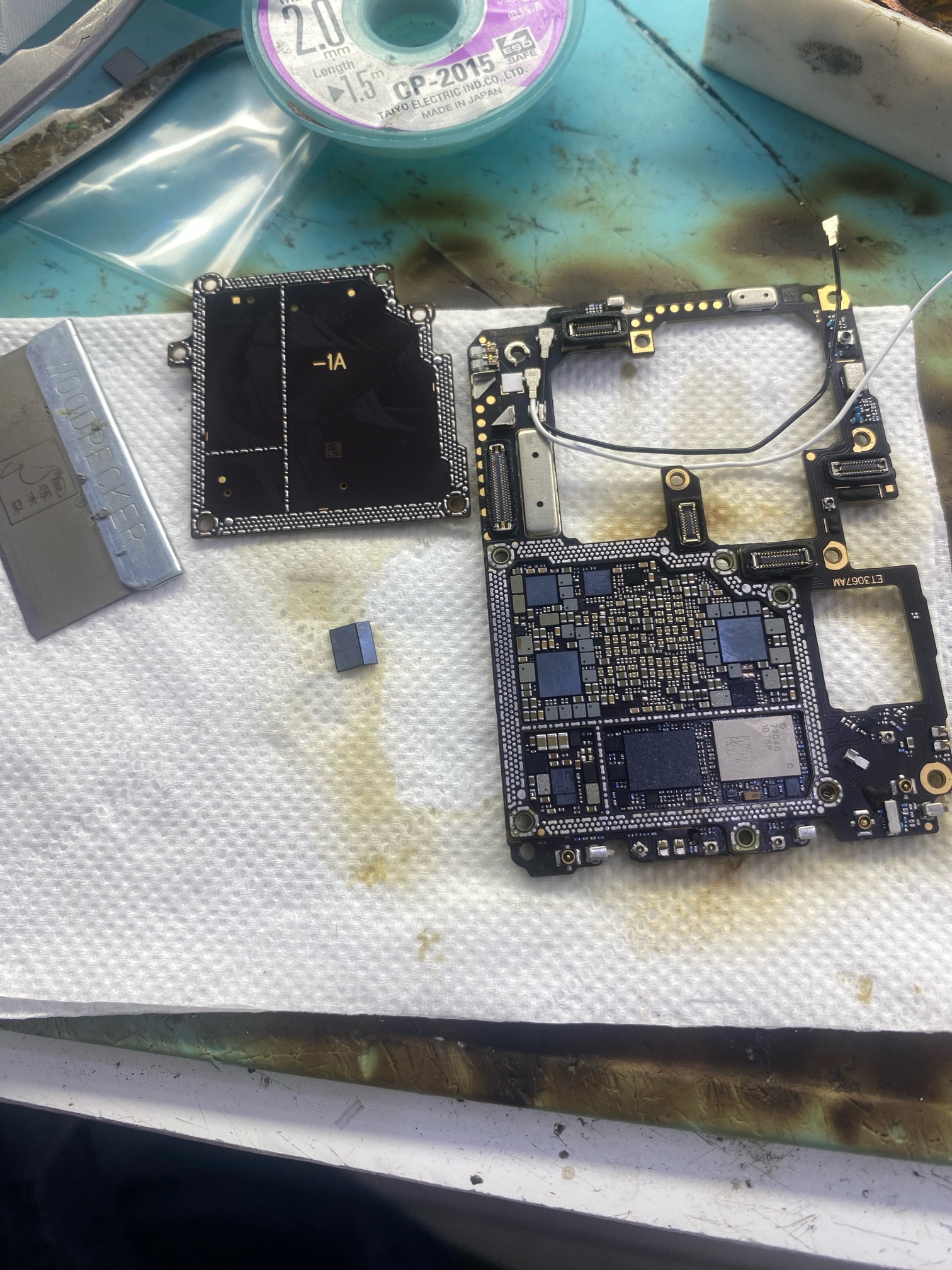

标题: iqoo 9pro摔了不开机,夹电漏电150毫安,分层看了电源ic断裂了,直接更 [打印本页]
作者: 蔡大少    时间: 2023-7-17 13:21
