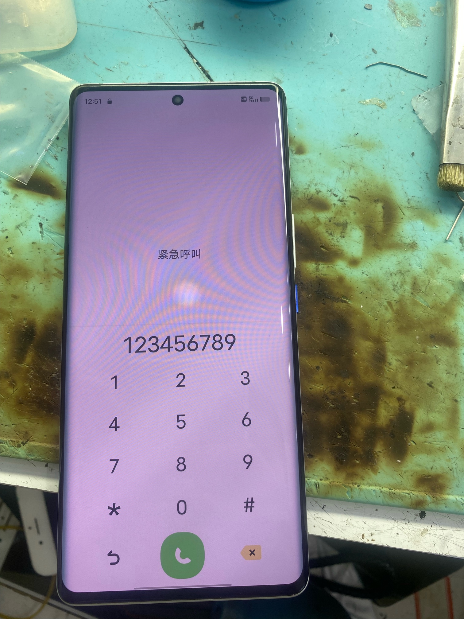

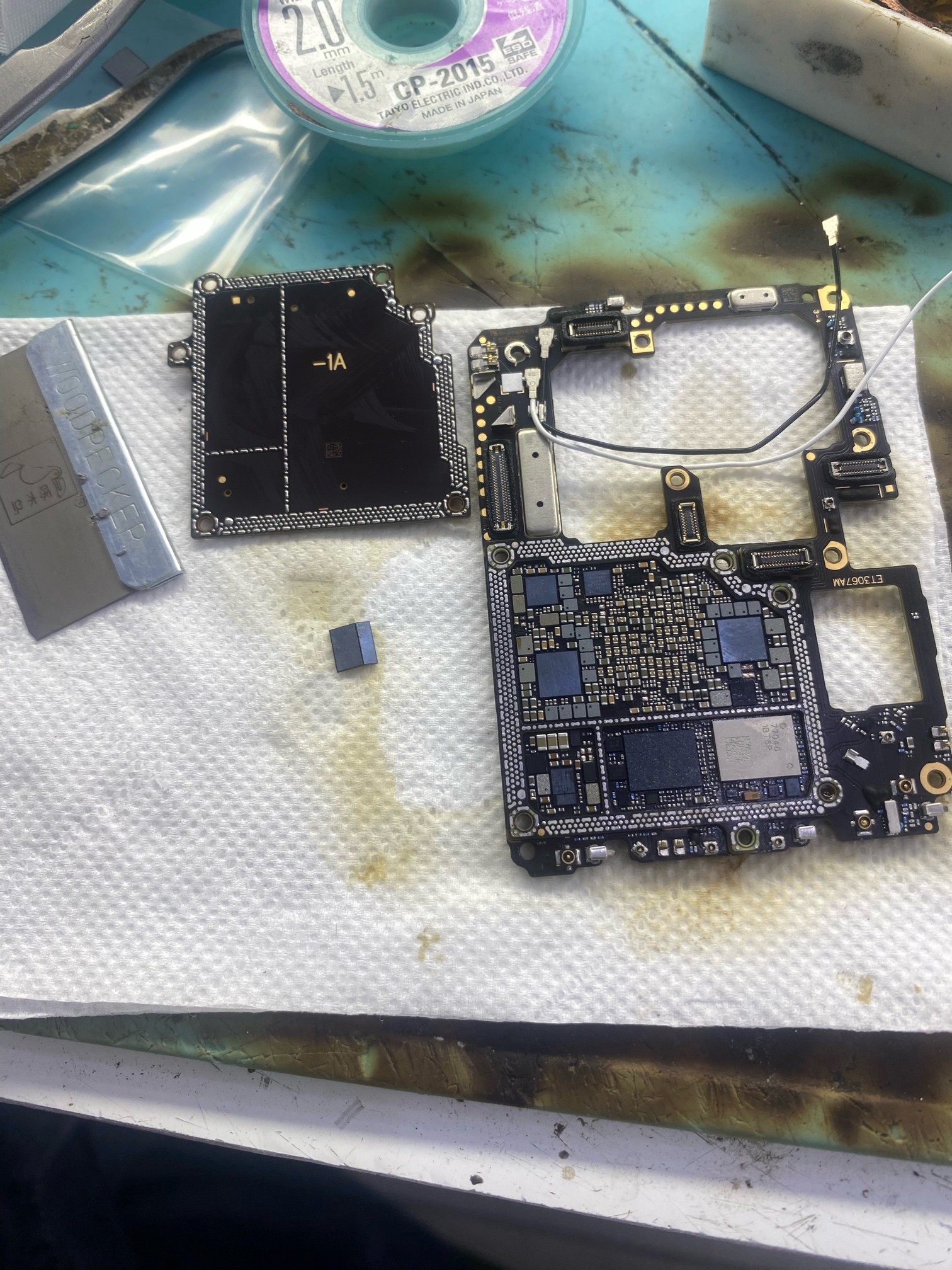

iqoo 9pro摔了不开机,夹电漏电150毫安,分层看了电源ic断裂了,直接更换
