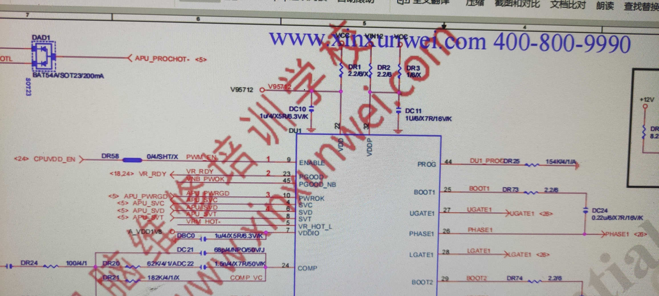

遇到这玩意儿不出核心电压就从来没修好过,有没有大神指点一下?
vddp12v ,vdd 5v,vddio 1.8v,pgood 0 v
en 3.3v
还有什么条件?10脚pwrok是核心电压出来后由cpu发出吧?

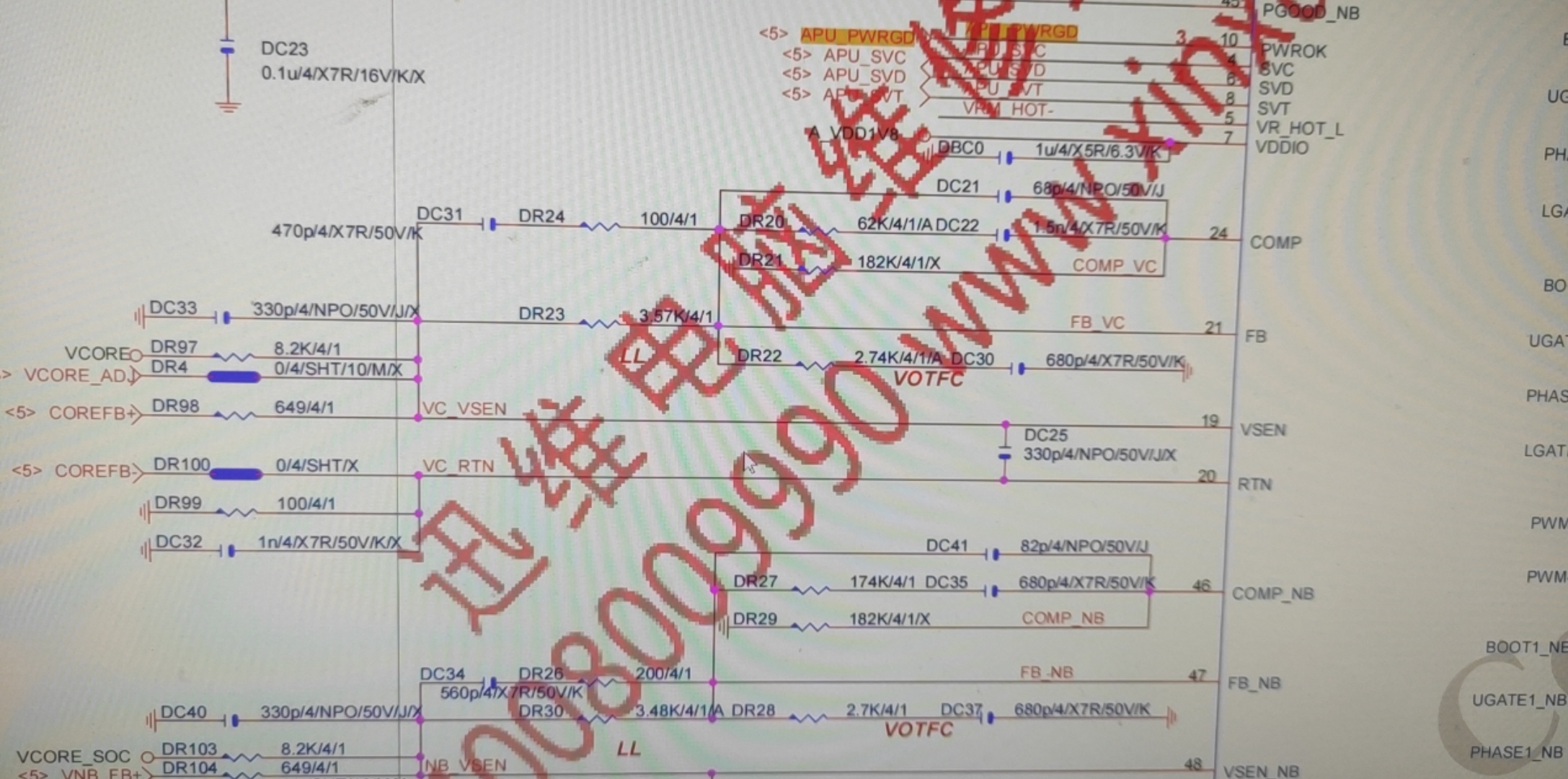

gingerluo 发表于 2023-07-18 23:02
哦,还有反馈脚,是不是被搞成0了
看了一下fb的确是0v,但是这个fb也是芯片内部发出的,

发表于 2023-7-18 23:02:07 | 只看该作者 来自: 上海 来自 上海
老吴来了 发表于 2023-7-18 22:58
核心电压不出来,上下管g极都是0没波
哦,还有反馈脚,是不是被搞成0了

推荐
发表于 2023-7-31 11:06:23 | 只看该作者 来自: 中国 来自 中国
10脚pwrok是cpu供电出来之前先有的,95712这个先是出cpu预设电压,记得好像是0.8 0.9左右,cpu发出svid开启高电平信号给10脚,后面才会有真正的cpu供电。

19#
发表于 2023-7-29 14:22:25 来自迅维网APP | 只看该作者 来自: 江苏苏州 来自 江苏苏州
老吴来了 发表于 2023-07-29 08:33
示波器测过了,根本就没产生,一点都没有
你如果还不行,
1.试一试用示波器的表笔点着svid开启看看能不能起来。
2.只能拆上下mos和电感了。一项一项排查。
大概说下这个ic逻辑,
供电,svid,en,供电,Fb,pdg,调解是svid.
