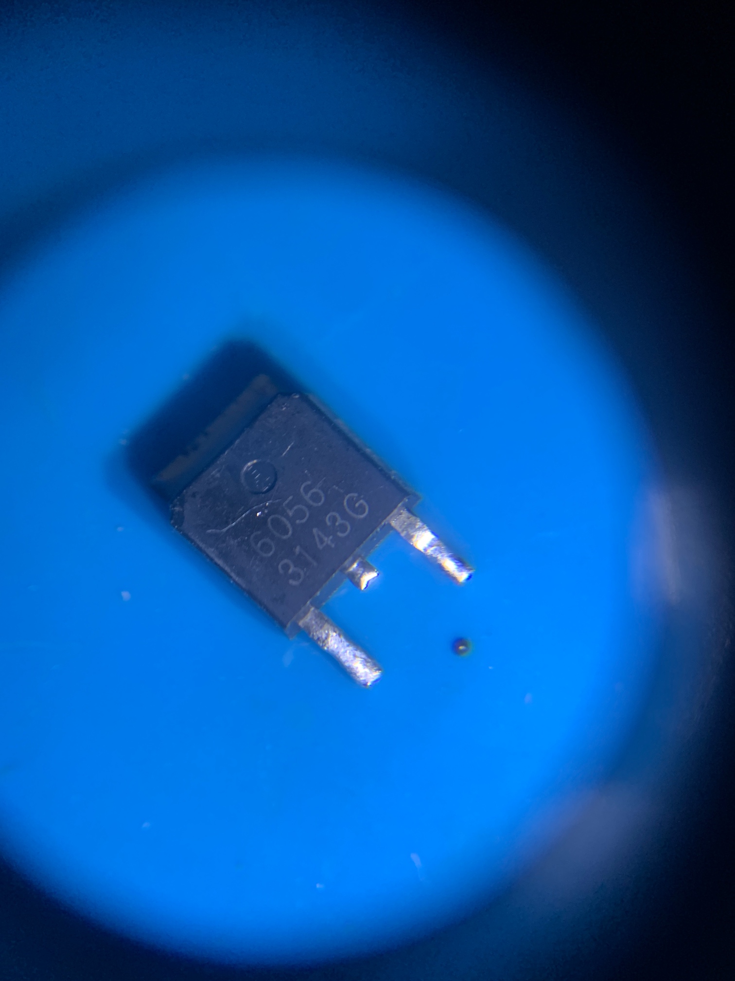

标题: 海盗船HX850拆下的管子,已经坏了,不知道找什么管代换,也不知道这个是什么管 [打印本页]
作者: rgbfjpl    时间: 2023-7-16 01:59
标题: 海盗船HX850拆下的管子,已经坏了,不知道找什么管代换,也不知道这个是什么管
有没有大佬知道这个是什么管,多少V多少A的,我自己查资料没查到
作者: xiahaifa    时间: 2023-7-20 11:05
哈哈,我也想要这个。DC-DC_12V用。
CED6056 TO-252 76A60V6.2mΩ
好像是CET台湾华瑞芯片,哪儿买?
作者: rgbfjpl    时间: 2023-9-2 22:06
xiahaifa 发表于 2023-07-20 11:05
哈哈,我也想要这个。DC-DC_12V用。
CED6056 TO-252 76A60V6.2mΩ
好像是CET台湾华瑞芯片,哪儿买?
已经某宝买到了,电源已经修复
