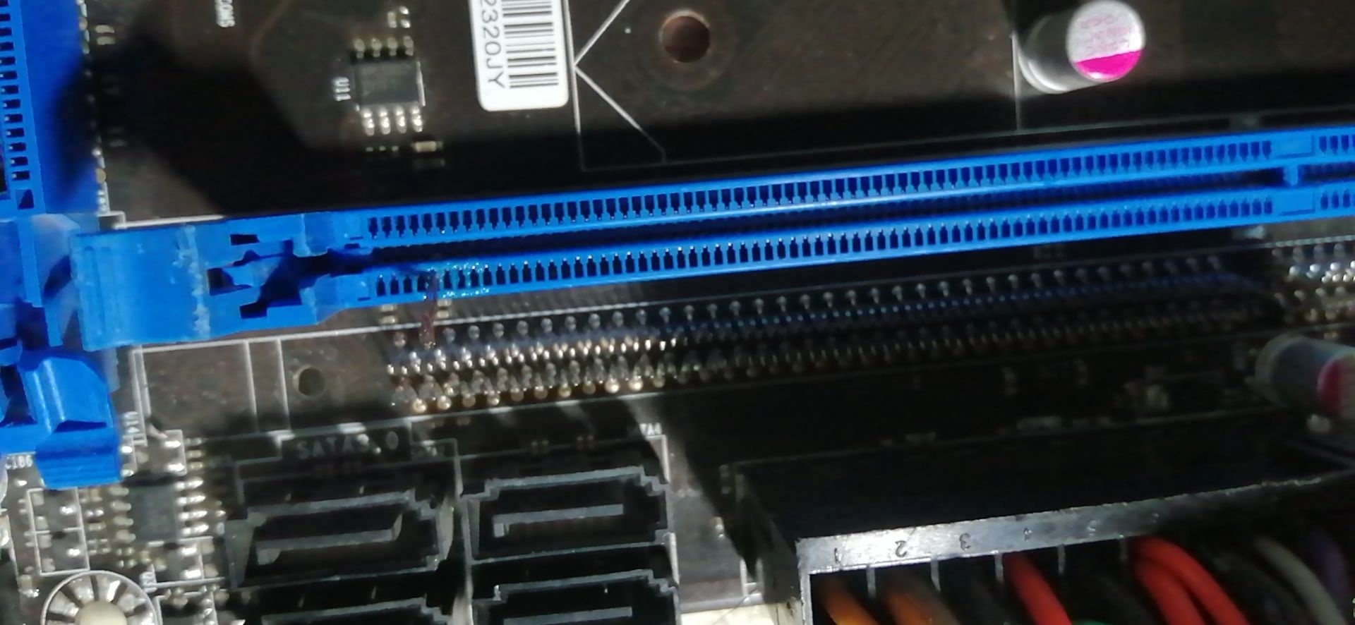

查看: 1275|回复: 4
[求助中]
请教主板跑码cc问题
发表于 2023-7-15 09:03:42 | 只看该作者 回帖奖励 |倒序浏览 |阅读模式 �
一块梅捷h81主板 测得供电 时钟 复位都正常 刷过bios 跑码cc请问问题出在哪里
2#
发表于 2023-7-15 09:12:25 来自迅维网APP | 只看该作者 �
百度上查了也没头绪就知道 CC 关断不可屏蔽中断处理器 现在就想知道是出在cpu内存 桥 还是io 哪个位置上 谢谢大家发言
回复 支持 反对
3#
发表于 2023-7-15 22:07:22 | 只看该作者 �
建议检查CPU针脚,尤其是右侧最里面那一列。
点评
好像断了一个bank1和data13 以及内存spd3v  详情 回复 发表于 2023-7-15 23:21
回复 支持 反对
4#
发表于 2023-7-15 23:21:04 来自迅维网APP | 只看该作者 �
czhcih023 发表于 2023-07-15 22:07
建议检查CPU针脚,尤其是右侧最里面那一列。
好像断了一个bank1和data13 以及内存spd3v
回复 支持 反对
5#
发表于 2023-7-20 19:20:56 来自迅维网APP | 只看该作者 �
后问过其他大佬是内存不过 随后cpu座子植好针 内存236脚spd 断针修复好后顺利点亮  给百度cc搜到此贴的朋友们一点提示吧
回复 支持 反对
