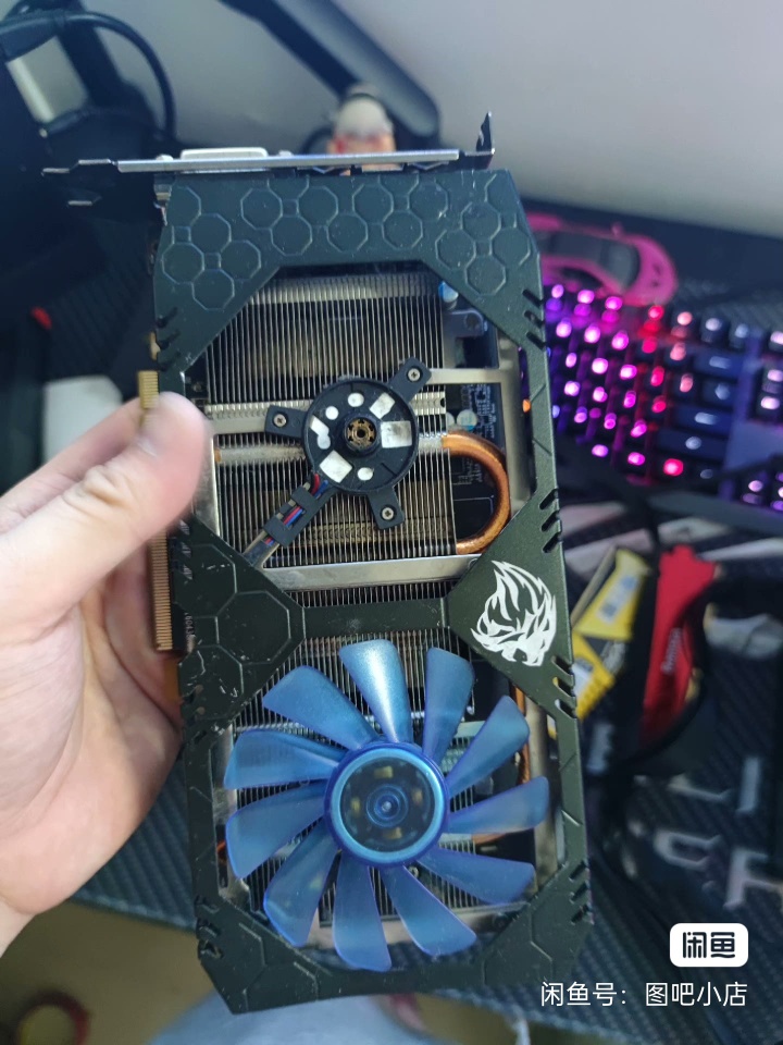

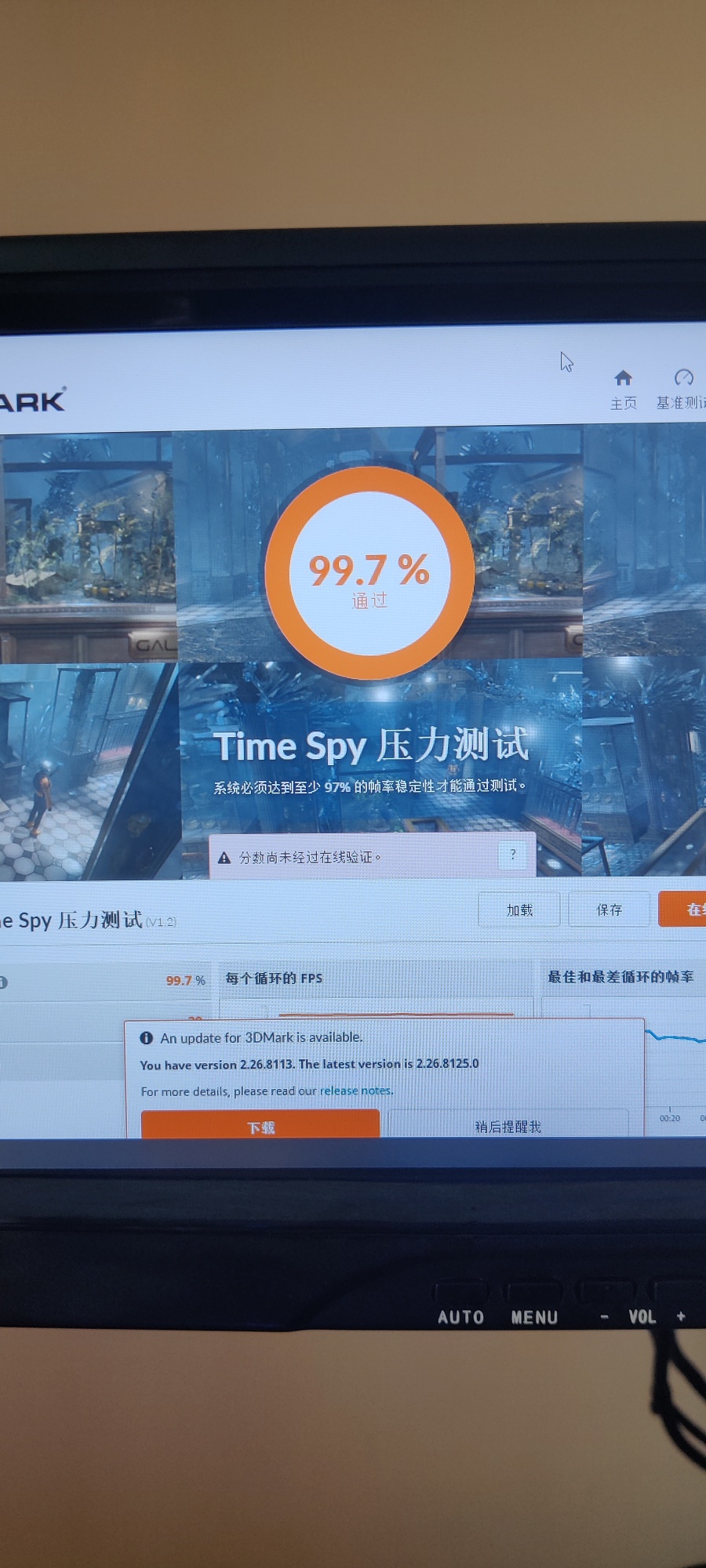

闲鱼买的一块rx580,卖家说点不亮,到手测试dvi可以亮,功能正常

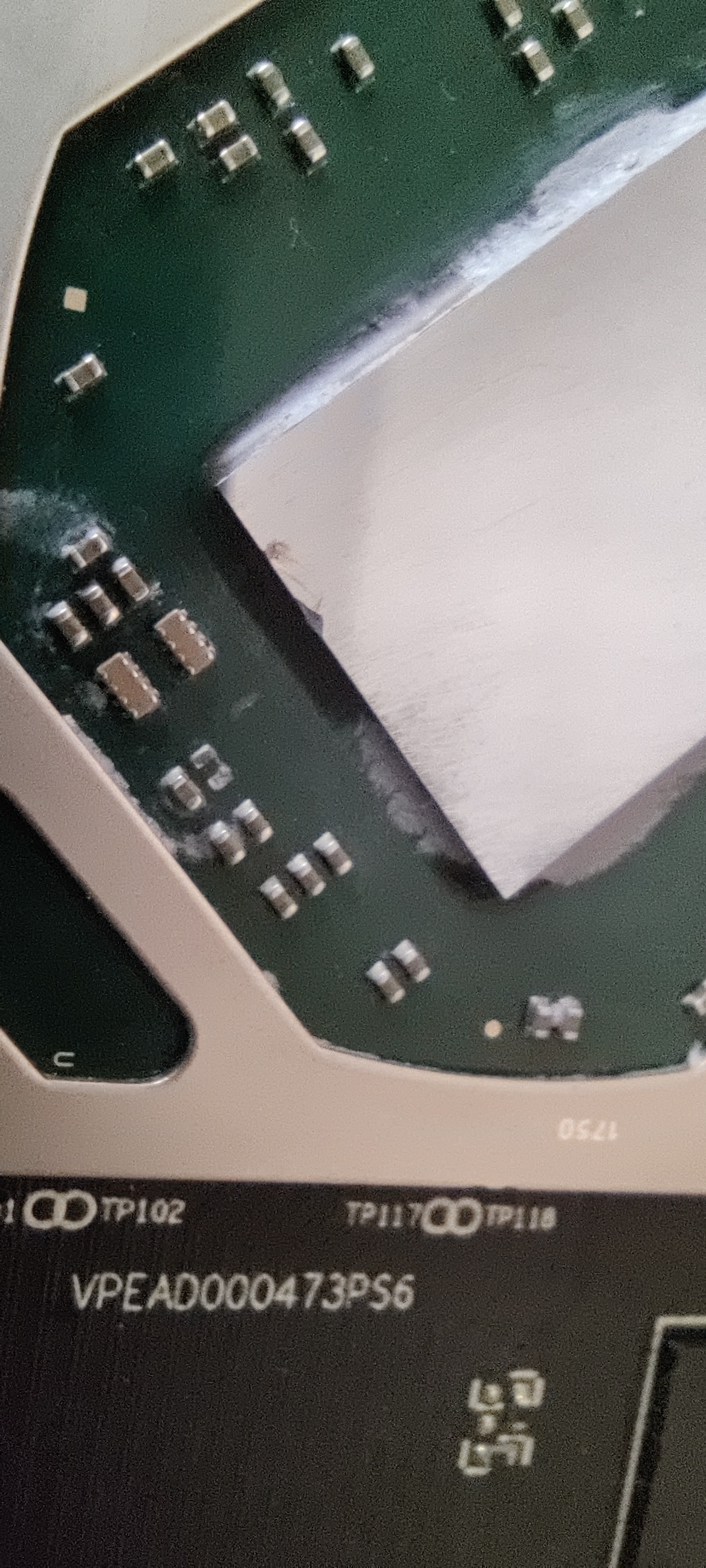

,dp和hdmi不能亮,拆开后发现核心碎了一部分(有一部分已经脱落,另一部分裂了,没掉下来),电容也掉了一个,用砂纸打磨dp口,dp接口复活,hdmi打磨后还是不亮。

晶体也能打磨!怎么能确定不回磨废
