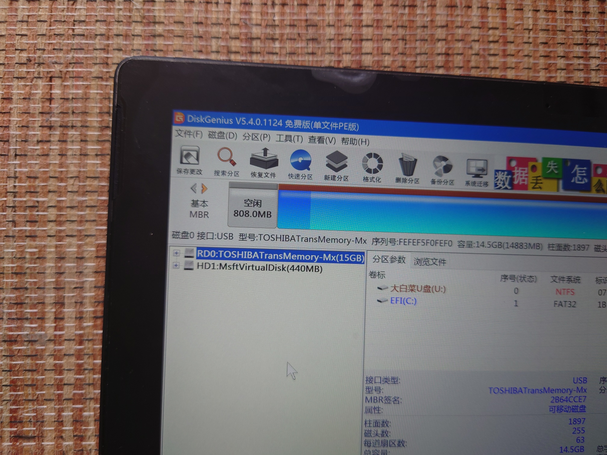

这个bios是别的主板直接拆来的,和这个cpu是配套的,一起换了,直接换上去可以开机,但是你把bios读取出来再刷进去,就不开机了,不发出s4信号,刷工厂的bios一样,这个进pe后发现,不识别硬盘,测试硬盘有3v 1.1 v  1.8v的供电都正常,cpu锁频0.57ghz,这种大概率是cpu坏的,还是bios问题,还是主板问题???很奇葩的故障。
作者: wwerf    时间: 2023-7-14 11:32
主板号v1.0b的cpu和bios和ec,我都搬到2.0b的主板上了。和版号有没有关系?

硬盘供电正常的话,就去查硬盘和CPU的通讯主板背面那排电容,查看2端住址是否正确。不过有不对的就说明CPU或者硬盘没有焊接好.
