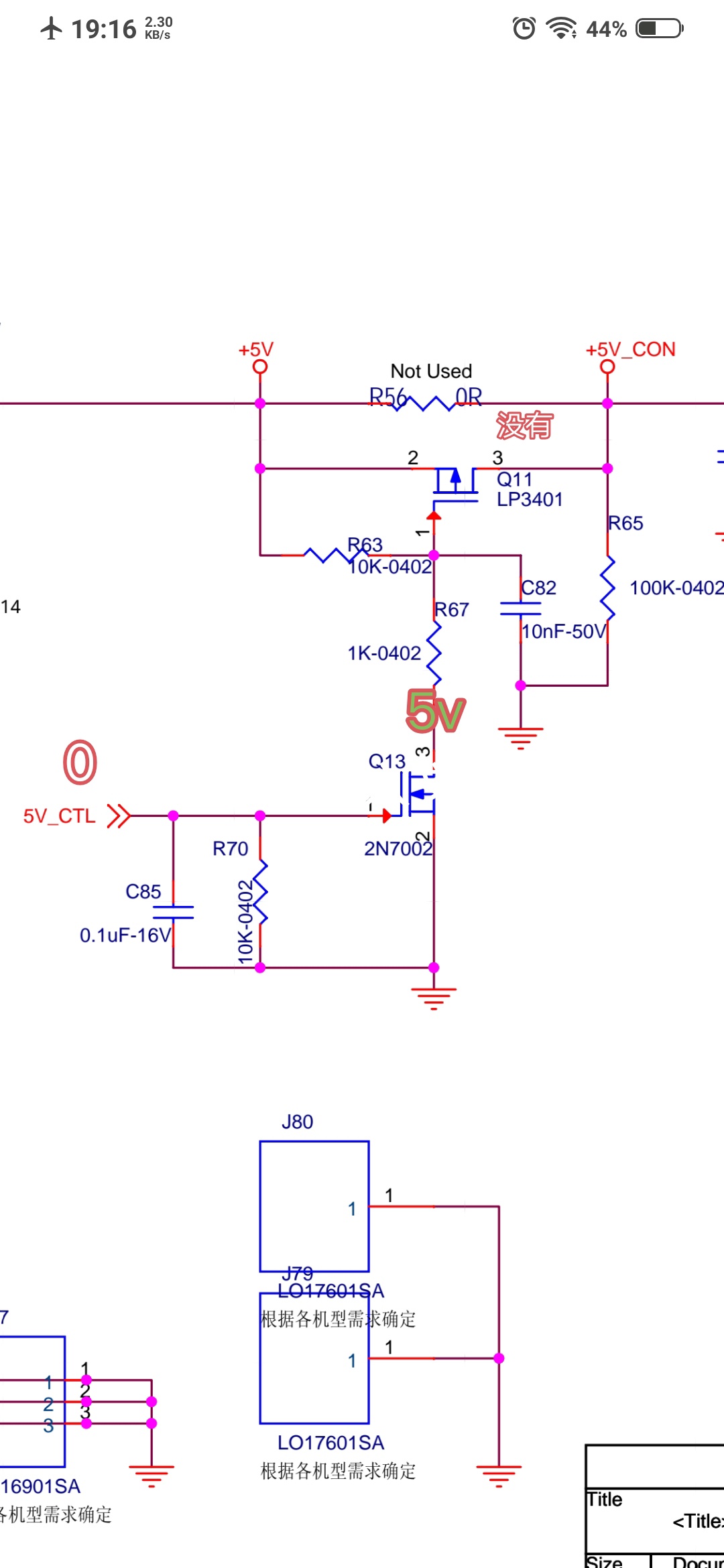

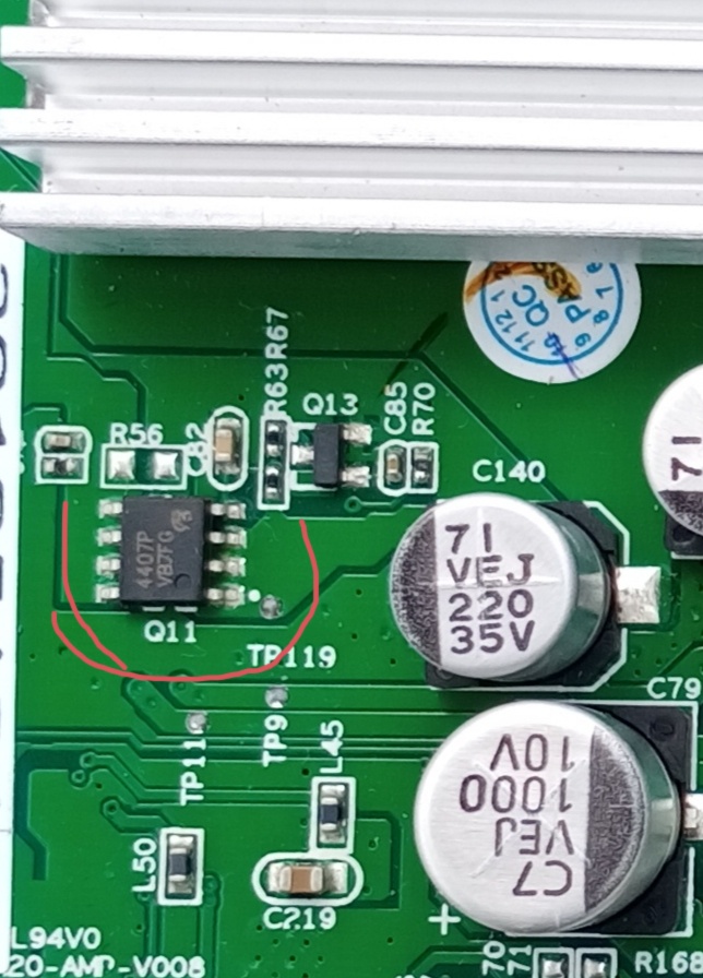

这图纸和板子不一样呀!怎么办呢?本来就是小白一个,现在一个头有两个头大!有谁遇到过吗?像这种情况应该怎么办呢?
作者: PZH小王子    时间: 2023-7-13 16:46
重点在Not Used
没有使用
作者: 873808892    时间: 2023-7-13 17:53
3只脚与6只脚一样。还是送专业维修吧。
作者: 杉杉李    时间: 2023-7-13 18:06
PZH小王子 发表于 2023-07-13 16:46
重点在Not Used
没有使用
那是R56,没有使用。你比我还白

作者: PZH小王子    时间: 2023-7-13 20:39
4楼师傅说得对,你把这个8脚的等效成3脚的,就明白了,这就是一个电子开关,控制信号在Q3的1脚
作者: 杉杉李    时间: 2023-7-13 21:14
这个4407P,网上没有卖的。只有4407A,不知道通不通用

作者: 极致科技    时间: 2023-7-15 21:05
杉杉李 发表于 2023-7-13 18:06
那是R56,没有使用。你比我还白
人家说的没错,重点是Not Used,没有装,就使用Q11来代替它,Q13导通后,Q11也就导通了,找个P沟道的MOS换上去就OK了,功率不要小于它就可以了,别纠结丝印,网友的热心回答建议尊重,哪怕是错的,只要人家不是恶意引导!

这个电路图太简单了  Q13决定开关

作者: 老吴来了    时间: 2023-7-17 08:17
q11拆掉,一坨锡把r56填平

作者: zzx3013.    时间: 2023-7-19 11:52
短接r56,不控制就可以了

作者: jiejiequyi    时间: 2023-7-25 21:45
Q13由一个高电平控制其G极。当Q13的G极导通时接地,然后上面的两个电阻R63和R67形成了分压,从而让5V变成低电平导通P沟道MOS管,这样这个电路就通了

短接r56,不控制就可以了
短接了,Q11的一脚也没有电,是不是应该Q11的一脚控制的Q13

q11拆掉,一坨锡把r56填平
抹平也不行

可是Q13控制脚,没有电压,它是U9控制的
我感觉,好像应该是Q13通了Q11才会通,可Q13控制脚没有电压
