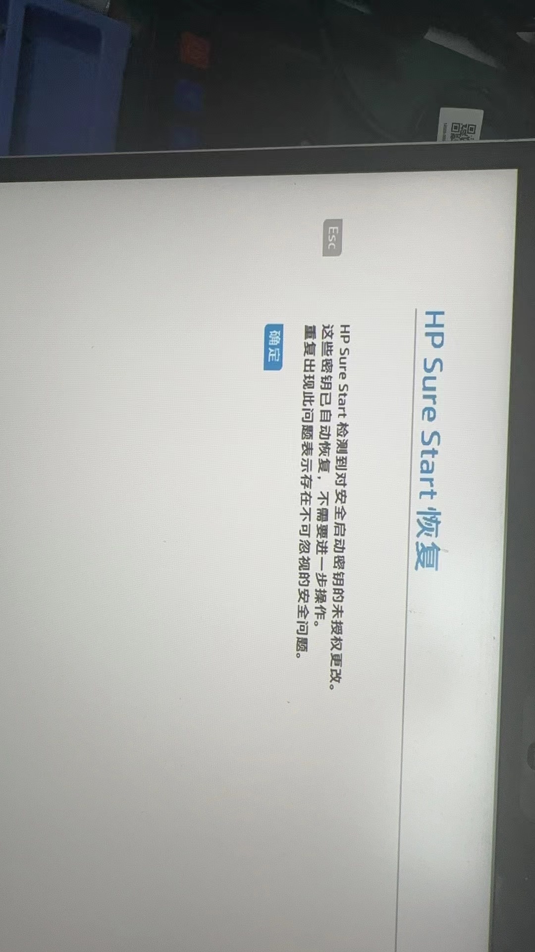

标题: 大佬们 HP战66proG3 报错HP Sure Start错误 这个什么情况 [打印本页]
作者: ︶怶佌√葙噯    时间: 2023-7-13 13:17
标题: 大佬们 HP战66proG3 报错HP Sure Start错误 这个什么情况
什么故障导致的啊  现在能开机 不能进 报错回车就重启
作者: liyanchenshizhu    时间: 2023-7-13 20:43
;看我发的https://www.chinafix.com/thread-1342684-1-1.html
作者: ︶怶佌√葙噯    时间: 2023-7-15 18:49
liyanchenshizhu 发表于 2023-7-13 20:43
;看我发的https://www.chinafix.com/thread-1342684-1-1.html
谢谢 机器已经还给客户了  搞不懂 不搞了
