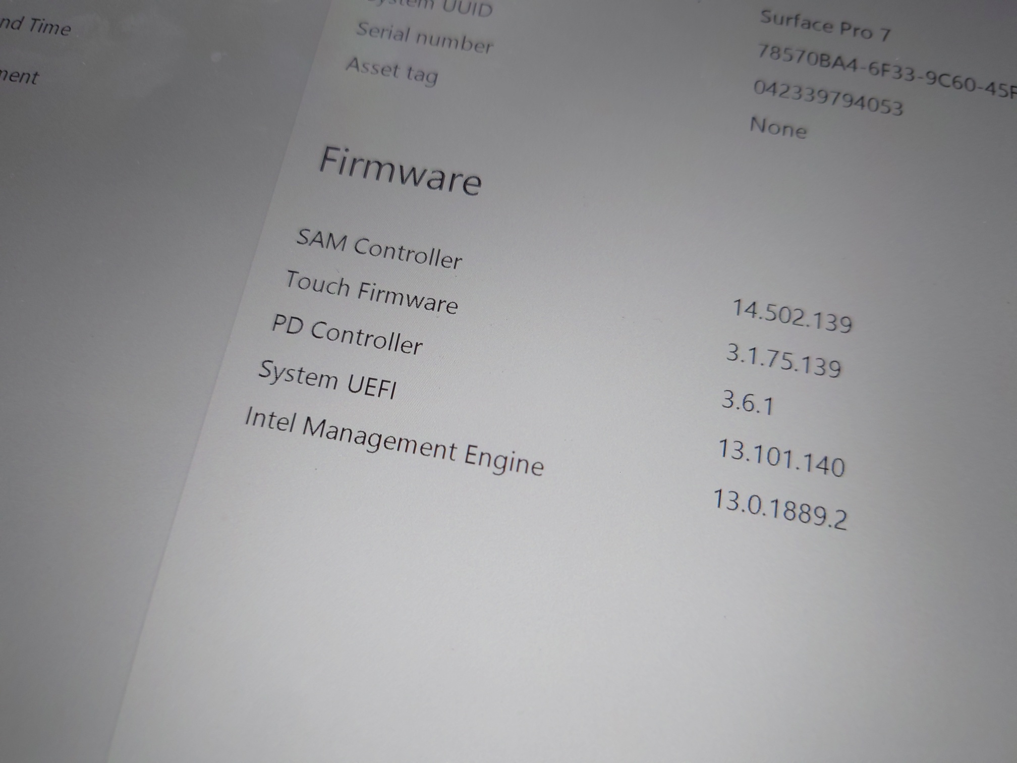

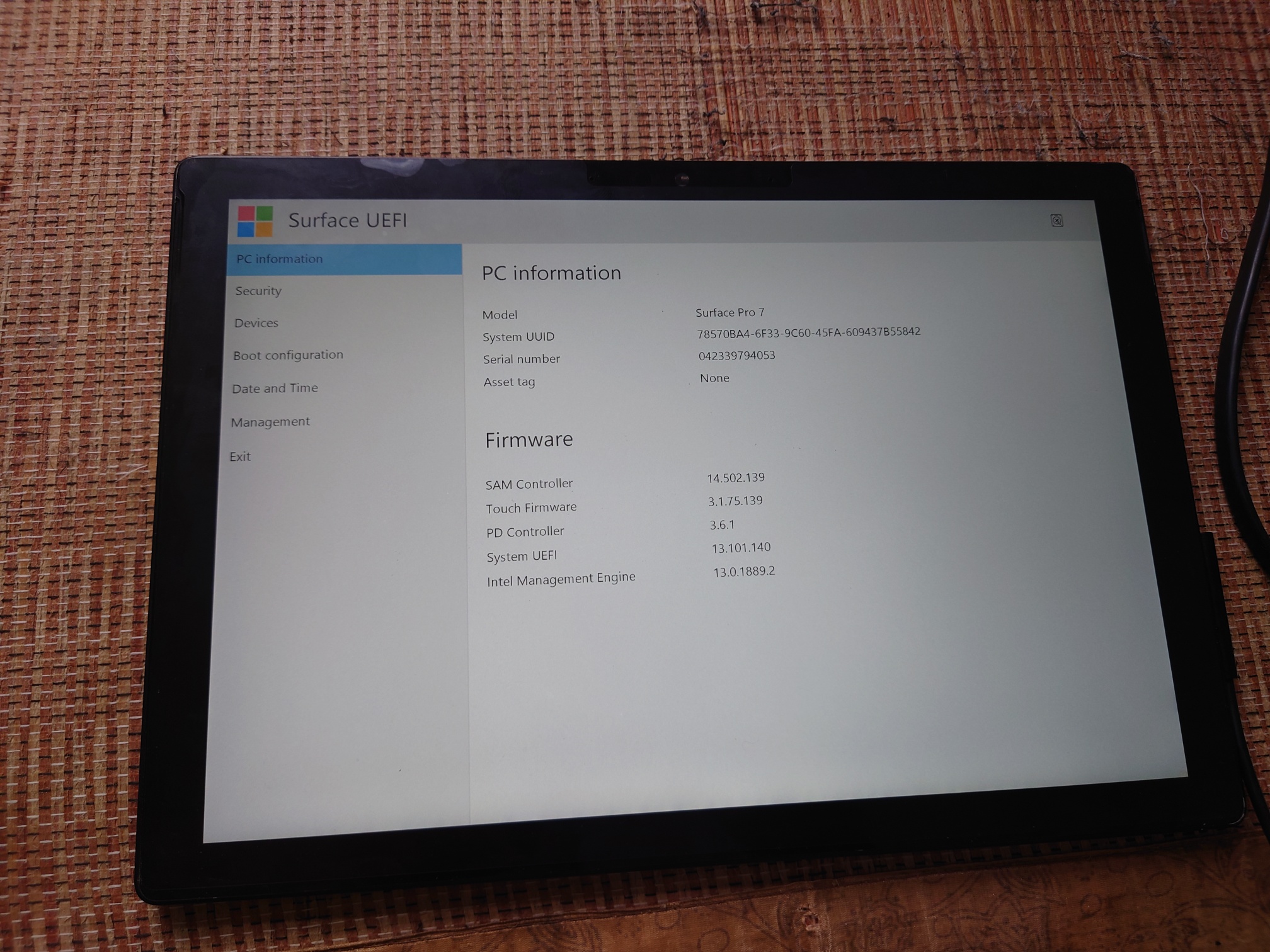

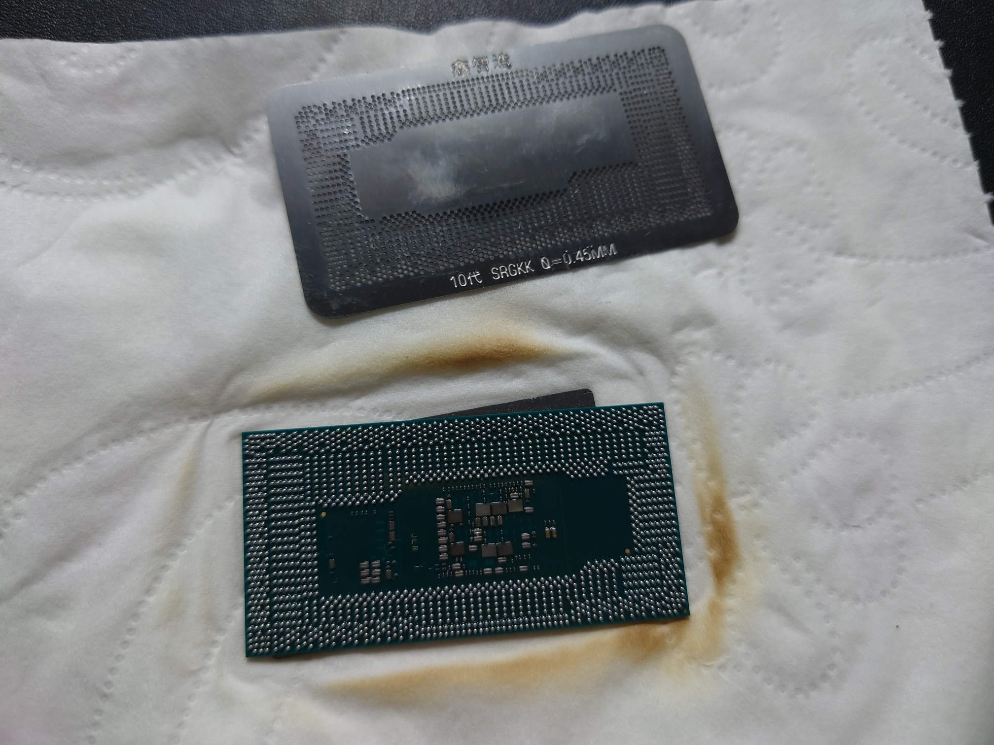

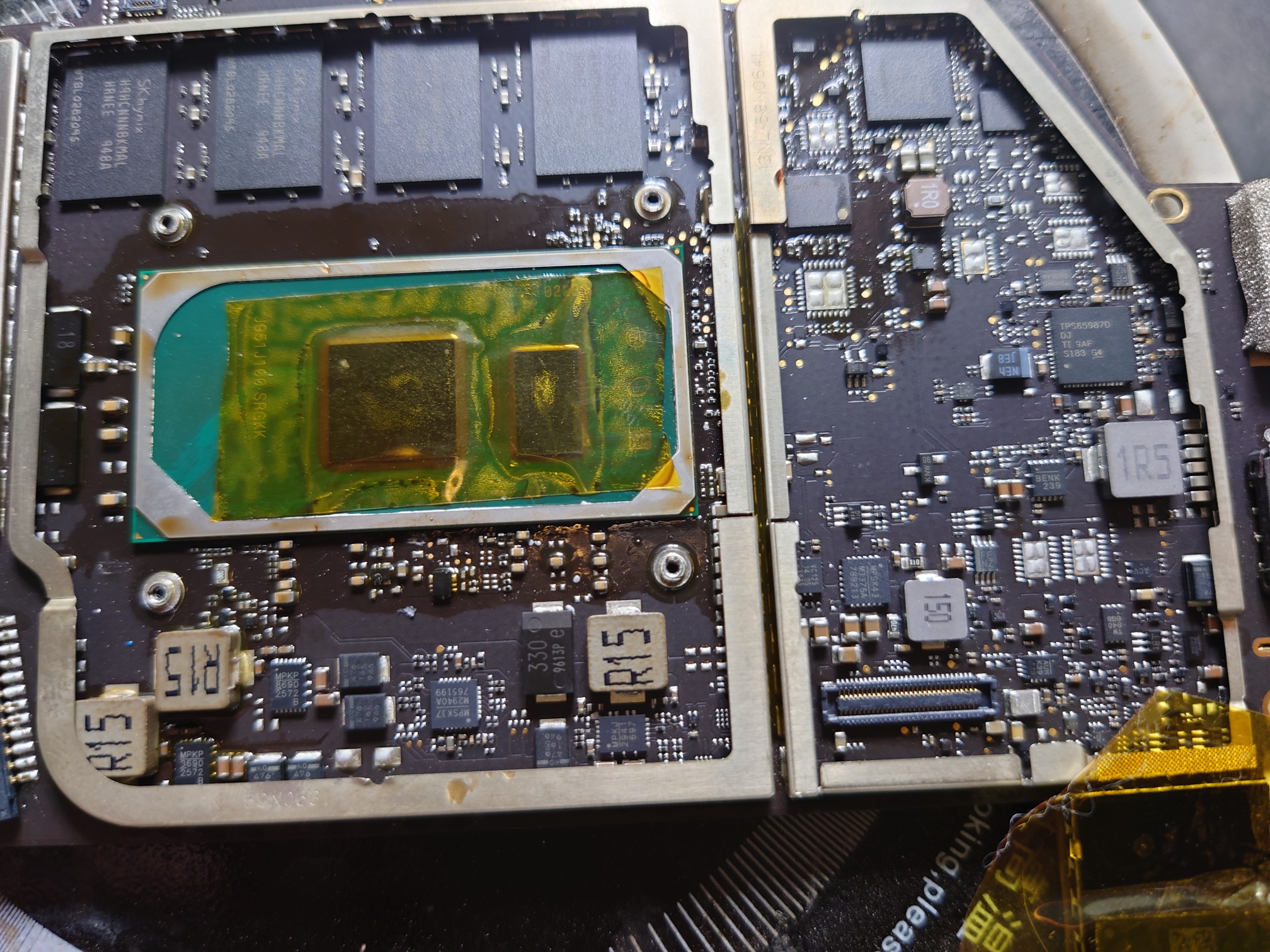

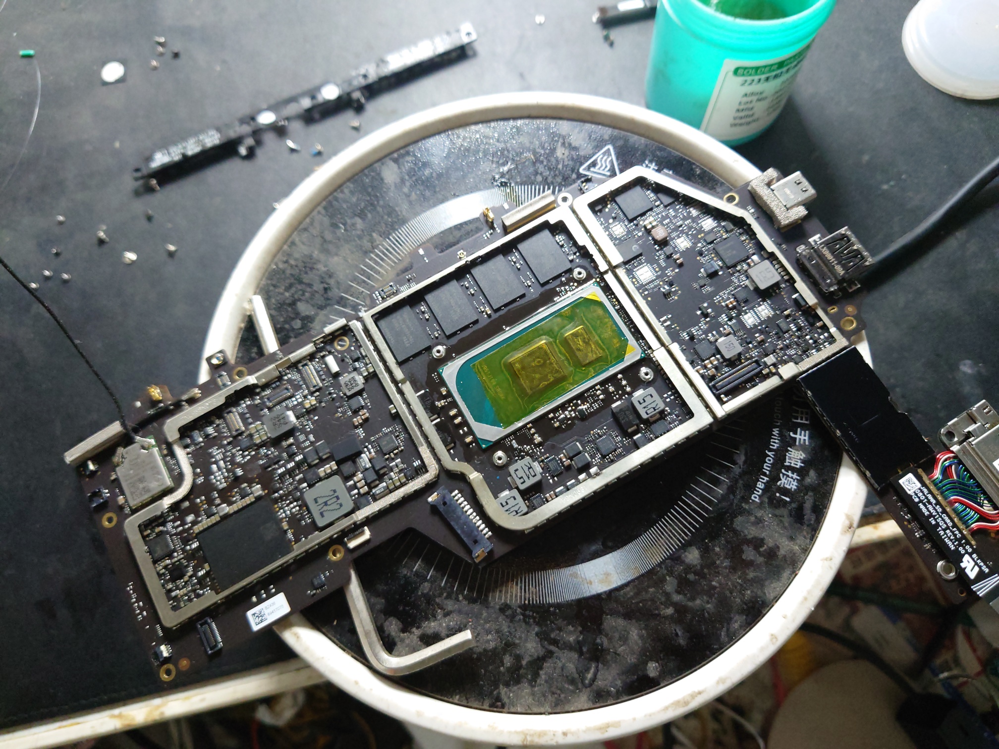

刷了好几个,无一个可以开机,都是不发出,s4信号,后来换了cpu,用那个板子上的bios可以开机,可以进去bios,不过不能装系统,显示错误,也不能进pe,并且感觉很卡。bios自己备份刷进去,依旧不开机,只能用原来的bios,这种是bios问题,还是主板有问题?大佬帮忙指导下,我cpu都换了,应该不是cpu问题,成功了,发80元红包。刷过工厂bios也是不发出s4,南桥的s4 信号受控于bios吗?

作者: wwerf    时间: 2023-7-13 14:54
yhf3721 发表于 2023-07-13 13:17
维修架很特别
那是bga焊台,cpu就这个焊上去的

测试,可以进pe,找不到硬盘,并且系统锁频0.57ghz,大佬给点维修思路,后续写个完整的过程,分享

作者: 大白菜门诊部    时间: 2023-7-16 00:07
电陶炉预热,上面风枪,厉害哦

话说换u要合成me
作者: 大白菜门诊部    时间: 2023-7-16 00:11
Intel management Engine,这个me对吗?
作者: 大白菜门诊部    时间: 2023-7-16 00:13
备份的bios去掉me,加入纯净me,合成后应该可以正常开机

作者: wwerf    时间: 2023-7-17 21:00
和那没关系,不是me问题,已经解决了,南桥坏,这个cpu的晶振只有半个
作者: wwerf    时间: 2023-7-17 21:01
大白菜门诊部 发表于 2023-07-16 00:09
话说换u要合成me
我换u,把原来的bios挪过去,这个bios可以亮机,但是你把这个备份出来,再刷进去就是不发s4,最后测试,这个后换的cpu也是坏的,因为是我买的破烂上拆的,我以为核心好的
作者: wwerf    时间: 2023-7-17 21:03
开始遗忘123 发表于 2023-07-16 07:25
某宝找个合成下me,之前遇到过小米不开机,也是换了好几个bios后开机,但不认硬盘的。
不是bios的问题。cpu的问题,bios是原厂的。cpu和bios是一块板子上拆的,并且发热大,烫。锁频0.59主机都发烫,应该南桥坏了。
