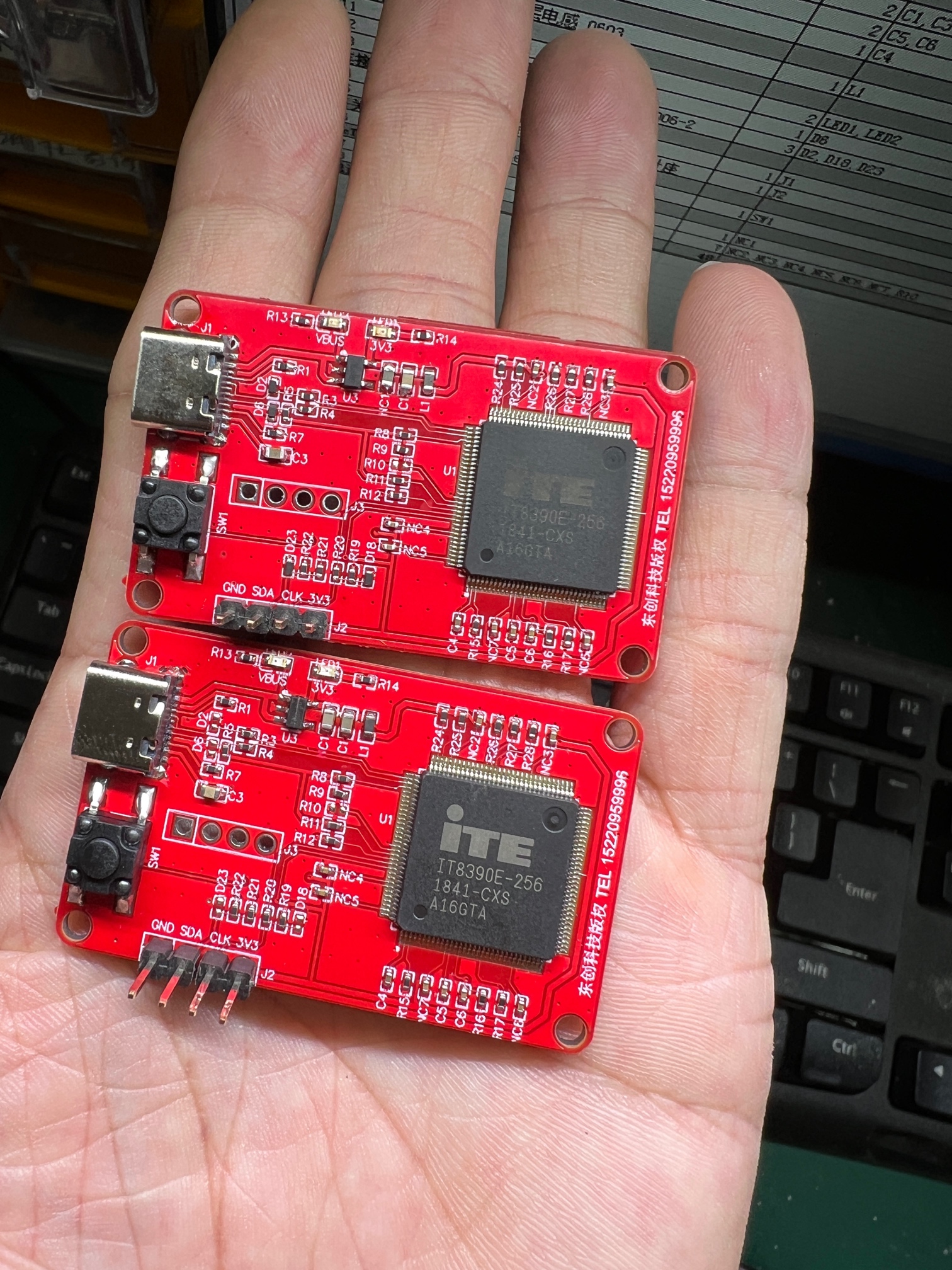

第一,iTE刷写工具支持以下芯片(离线弹跳座测试)以下数据由网友提供。
离线测试数据以下ok
IT8227E-256 可以
IT8226E-128 可以
IT8587E 可以
IT8985E 可以
IT8585E 可以
IT8227E-128 可以
IT8986E 可以
IT8996E-256 可以
IT5570E-256 可以
IT8995E-128 可以
IT8987E 可以
等,
第二
在线测试(也就是主板上测试)目前没有遇到过刷不成功的,根据群友反应,不能刷写华为,因为在线刷华为的话,中间有零件,阻断了通讯线路,属于华为的设计问题,
另外,联想拯救者系列,8226未发现异常。
以上测试数据来自群友反馈
另外
ITE的芯片,一般只要清空,就可以在主板下次插电的瞬间,自动从bios写入,不需要去找程序
特殊机型,比如E480.清空后,会从bios写入数据,但是,会报错很多错误比如没有序列号,没有uuid。等,必须要找个正常机器备份的写入即可,
第三,关于数量,目前只有100套,全部配好数据线。杜邦线,到手即用。
第四,使用教程,关注腾讯视频号HYDCKJ了解,
或者抖音号HYDCKJ了解
第五。V信群,在最下方,欢迎广大网友参与讨论,技术学习。互相学习共同进步。
最后,如有需要联系V 信:HYDCKJ
在此感谢迅维提供交流平台!祝各位老板秒机愉快,生意兴隆,财源广进。

作者: 龙宇明    时间: 2023-7-17 15:30
IT8176F可以刷不
作者: xwc    时间: 2023-7-17 16:25
龙宇明 发表于 2023-7-17 15:30
IT8176F可以刷不
键盘小芯片 OK的
