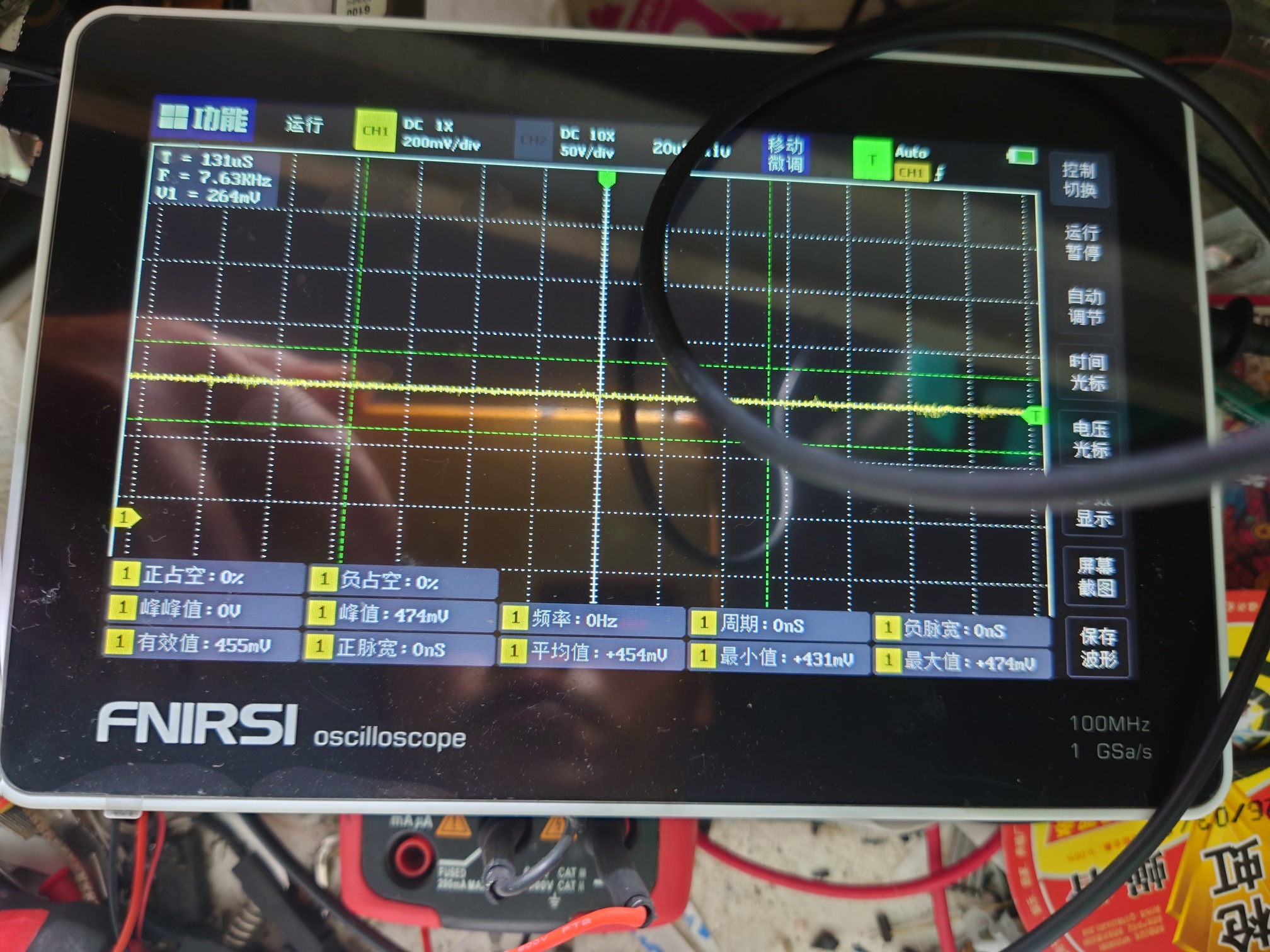

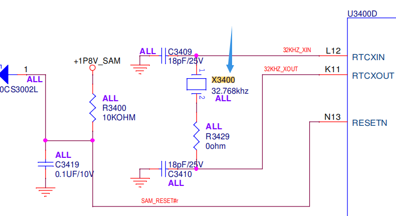

surface pro7触发不开机,测试CPU不发出s4信号,更换CPU,故障依旧,应该不是CPU的问题,测试这个EC的晶振,好像没有波形。这个应该待机就有波形的吧?没有发现主板有明显的短路。

32.768khz这个晶振要一直运行,一定有波形才行。
    这是基本工作条件。

ec那个没有波形,cpu的,我换了晶振,有波形了

ec没有波形。找个正常的板子测试,这个ec晶振居然没有波形。算是杂波吧,南桥的晶振一直得有的
