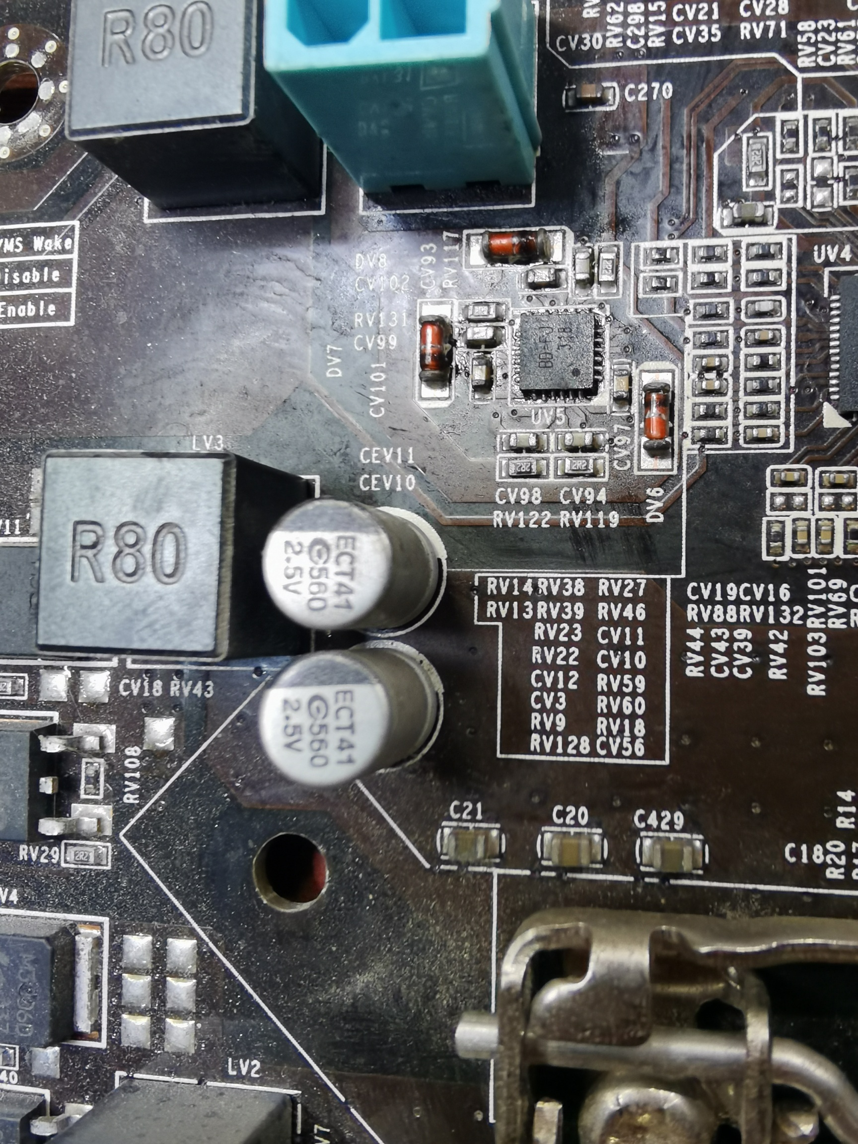

这快板各项供电都正常就是CPUVTT供电为0伏,MOS管G脚0伏,他的控制芯片丝印为BD=FJ,318,不知道是什么型号,固不知道芯片的供电及开启脚。有师傅提供下这个芯片的型号吗

直接搜索丝印BD,型号是RT9605
