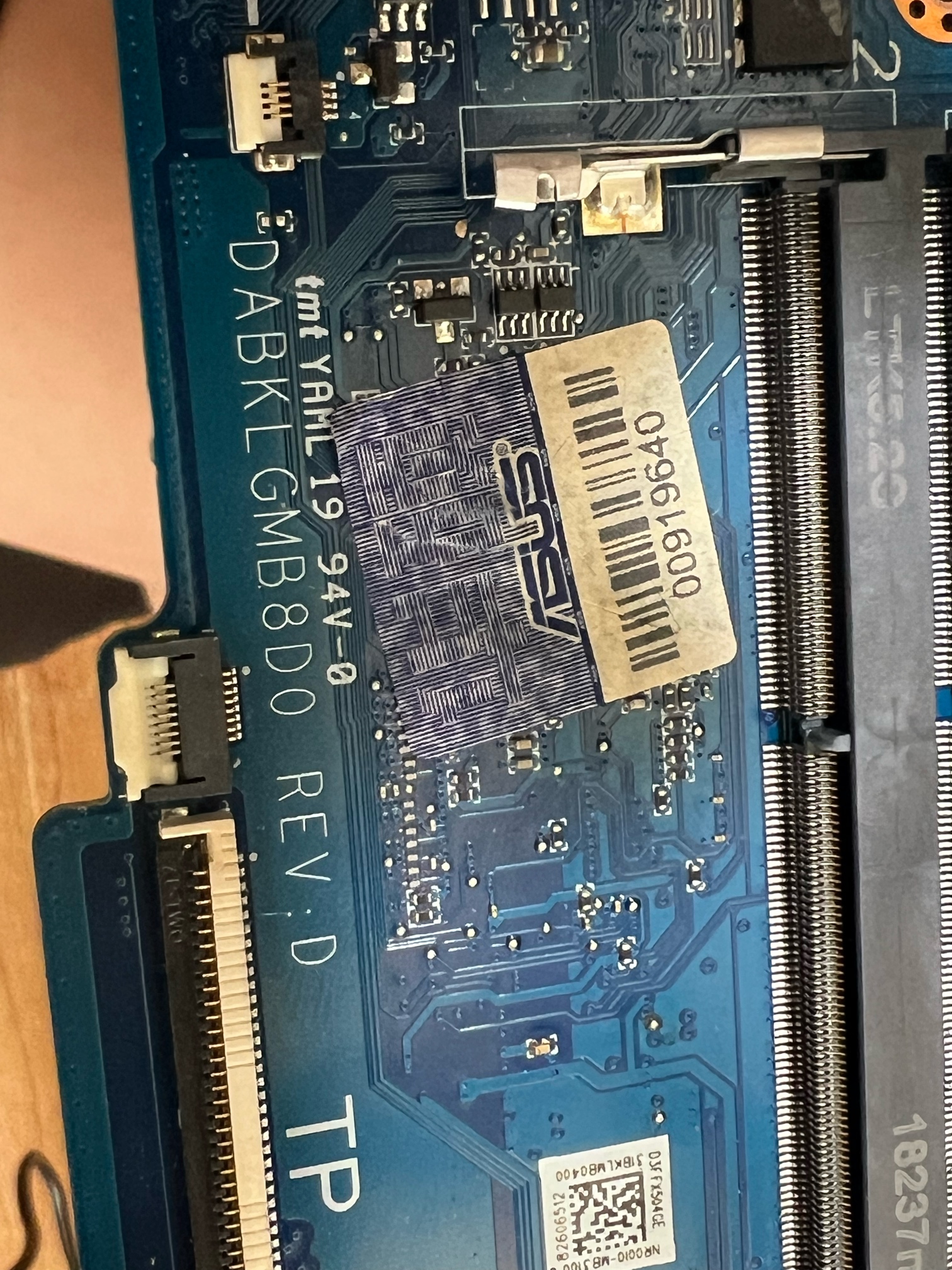

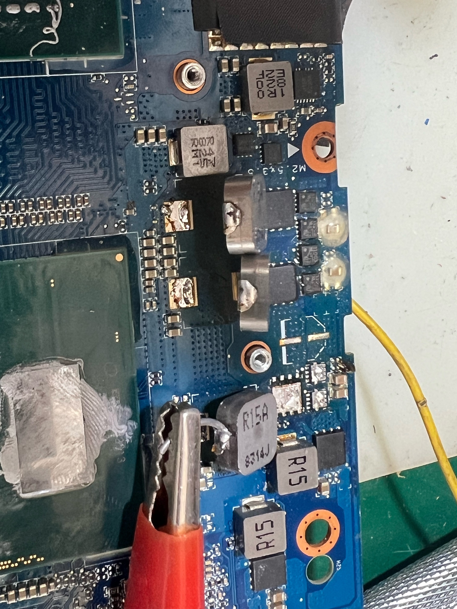

华硕fx80g,开机掉电,cpu瞬间有一个波形,结合客户超频bios使用,考虑是cpu挂了,测量供电阻值都是0,刷bios一样,本打算退机,后来拆了电感测量,发现其中一个供电阻值为0,直拍大腿,下管击穿的还真是少见,更换后功能ok,差点变成漏网之鱼

下官击穿CPU一般没事儿 是正常现象
