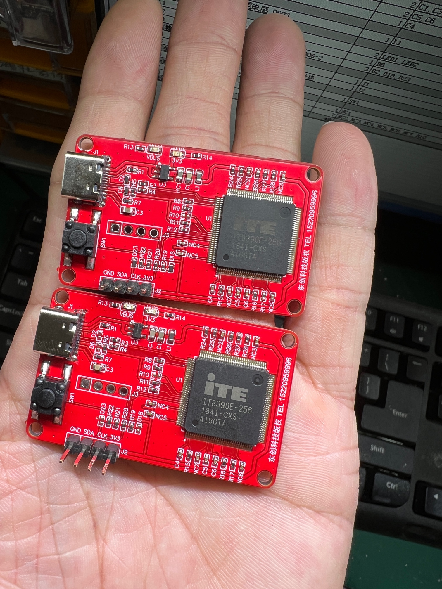

作者: xwc    时间: 2023-7-12 23:56
找我买个写程序的编程器吧!自己写。让维修成本成本降低
作者: xwc    时间: 2023-7-12 23:59
ITE刷写神器。
