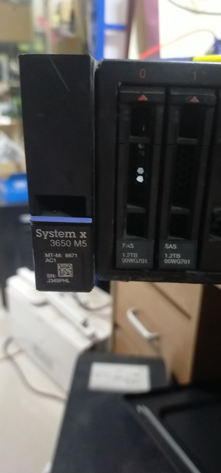

联想服务器3650 M5不开机开机指示灯闪
[video=http://appatt.chinafix.com/pic/20230711/1689067315709992_701.jpg]http://appatt.chinafix.com/video/20230711/1689067315142200_636.mp4[/video]
作者: 抹意    时间: 2023-7-11 17:39
内存问题吧.服务器内存插槽是有讲究的.
作者: 廊坊笔记本维修    时间: 2023-8-6 14:09
这是有短路,看看没有没电容腐蚀的
作者: xxccbb    时间: 2023-11-8 01:19
换个电源试试,这种的刀卡式服务器进电会自检,电压不稳一点反应没有,只要条件不够cpu不会给指令启动不了,看看主板上那五个灯,那上面写着啥那,启动和不启动都会闪不同的灯,每个都不一样,个人见解不对地方提示提示
