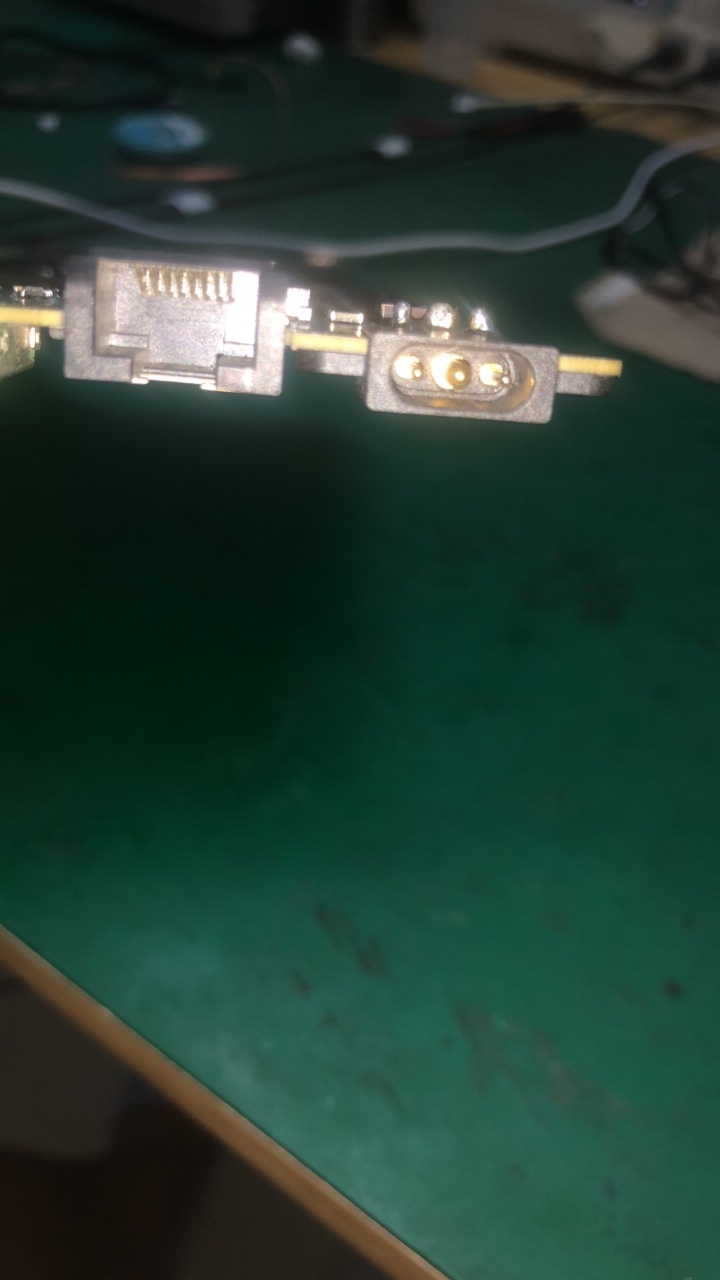

雷蛇9代
版号:DA730-MB   ec是it8390vg-256-cx0
故障:目前不触发。电源口三芯的插口
待机3/5不按开关都已经出来,目测感觉ec没有动作 已更换ec(更换完ec 5v待机都没有。)如是装回原来ec 5v待机有了。
1这机器是需要原装充电器才能触发吗?
原来ec待机  3/5正常  桥的其他1v木有 电压。

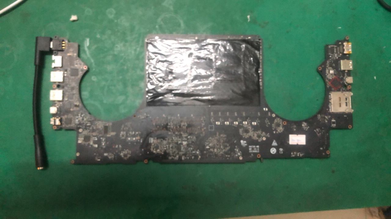

作者: 奏奏奏奏奏    时间: 2023-7-10 18:57
没图只能忙修咯。有些机器是要触发后才有35v的。比如华硕天选2,通电瞬间有35v,EC从bios读完程序后关闭35v.你看看EC读bios没有
作者: 伯爵先生    时间: 2023-7-11 14:19
是不是电源中间有一个适配器检测的脚
作者: qinhecat    时间: 2023-7-11 14:53
1、雷蛇的电源都不带检测
2、雷蛇的EC基本都是不带程序的,是上电的时候读外挂的一个bios芯片来初始化的,用示波器看看数据线有没有动静。bios芯片有些型号很大甚至见过32M的,找个编程器读下看看里面内容是否正常。官网上一般都放有ec和对应的主bios程序,解压以后就可以找到烧录文件。

作者: 无聊存在007    时间: 2023-7-14 19:46
目前找到一张料板把ec 搬过去了,机器目前可以触发了,可以确定第一次买的ec 有问题 (买的时候卖家告知是不带程序)。 第一个ec 和原机ec 都不触发。待机的时候我测过都没有波形 以为自带程序 就没管。目前触发电流35ma 左右,我之前在换完第一个ec 不得劲 就跑去换了一个 不知道好坏的南桥 。等我把桥做上去 后续有结果我在跟进
作者: 无聊存在007    时间: 2023-7-15 13:14
雷蛇已修好
