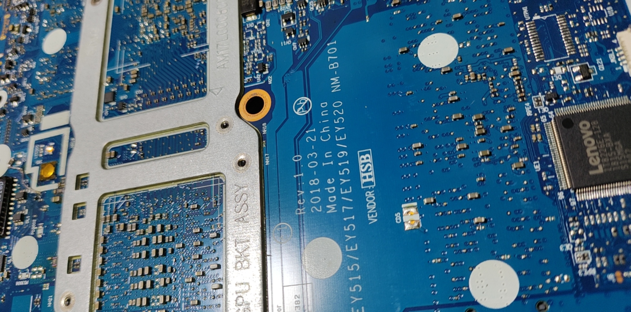

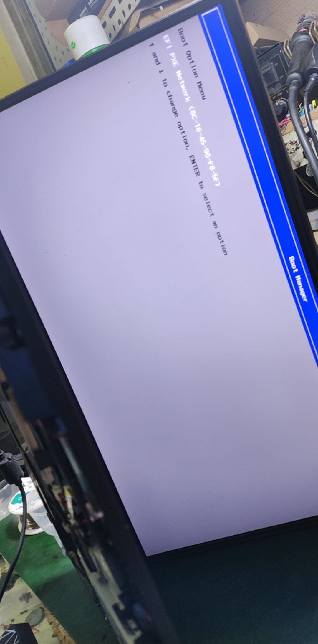

简单解决,经查开关信号一直跳变很快,一直到显示logo就黑屏,飞线加100欧电阻解决。

这个电阻原来是没有的吗
作者:
飞越维修技术员
时间:
2023-7-9 21:23
wangqini 发表于 2023-7-9 21:07
这个电阻原来是没有的吗
没有的,在电源板上找来的。。。要是装上这个电阻,用电池会自动开机的话,就把待机芯片的3脚和6脚短接就行了

这是给开关一个上拉3.3V电压吗??
