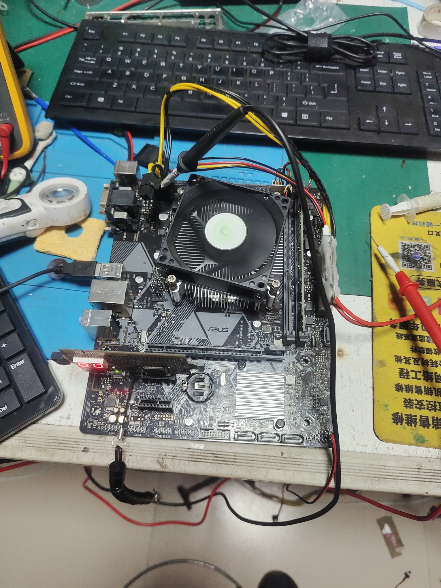

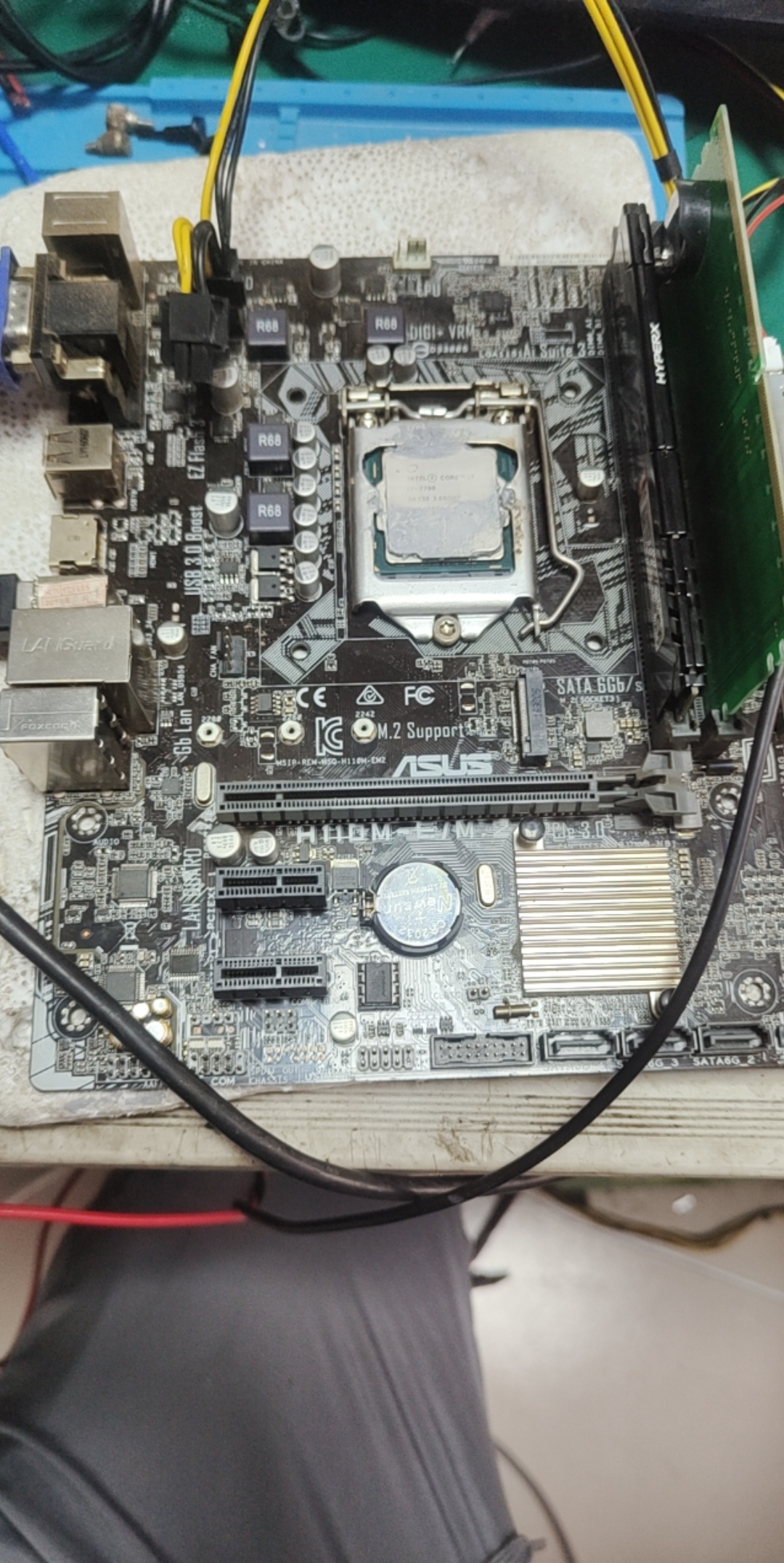

华硕H310M-K,上电不显示,复位,时钟都正常,无集显供电,内存的电压正常,vddspd也正常,声卡复位也有,bios也刷了。主板是8m的bios,但是讯维上好多16m的机器什么情况

310都是16m的吧.你这个是不是被别人换了bios》?
作者: u1481110    时间: 2023-7-9 23:56
集显供电万用表测不到的,有人说用示波器看瞬间波形,我还想买个胜利的vc240万用表能看40M的波形,也够了。我查过几个主板,集显供电VGT没电压的,个人感觉CPU核显用的是 vcore供电,可能cpu负载超过设定功率才启用集显供电。

作者: xdida137    时间: 2023-7-12 07:55
如果键盘灯切换正常,修显示芯片附近,CPU集显供电是测不到的

又遇到一块,华硕H110m-e主板,也是所有供电都有,问题一样,不显示,官网bios已经刷了。和华硕H310问题一样

作者: 一诚科技1    时间: 2023-7-16 14:49
后知后抉VS 发表于 2023-07-16 09:39
大佬上电不显示是怎么测的这些参数,复位,时钟都正常,无集显供电,内存的电压正常,vddspd也正常,声卡复位也有,谢谢
我的H110那个解决了,连续换了两个内存条,竟然好了

作者: 郑鹏(大鹏)    时间: 2023-7-26 11:01
集显供电要打上驱动才会有电压
作者: 一诚科技1    时间: 2023-8-12 16:37
JasonW 发表于 2023-7-9 08:57
去华硕官网下载个BIOS刷下试试
官方的刷过了,官方的确实是8m的,还是不显示,怀疑南桥,和pcie上的电容,不过没有测试,卖废品了
