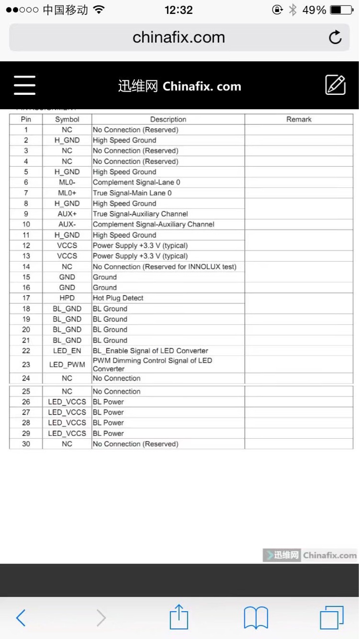

这张图是什么来着?
发表于 2023-7-8 15:25:55 | 只看该作者 回帖奖励 |倒序浏览 |阅读模式 来自: 中国 来自 中国
以前保存的一张图,无意间看到,却怎么也想不起来是什么!

30针 屏接口

这是30pin的EDP屏接口定义。
