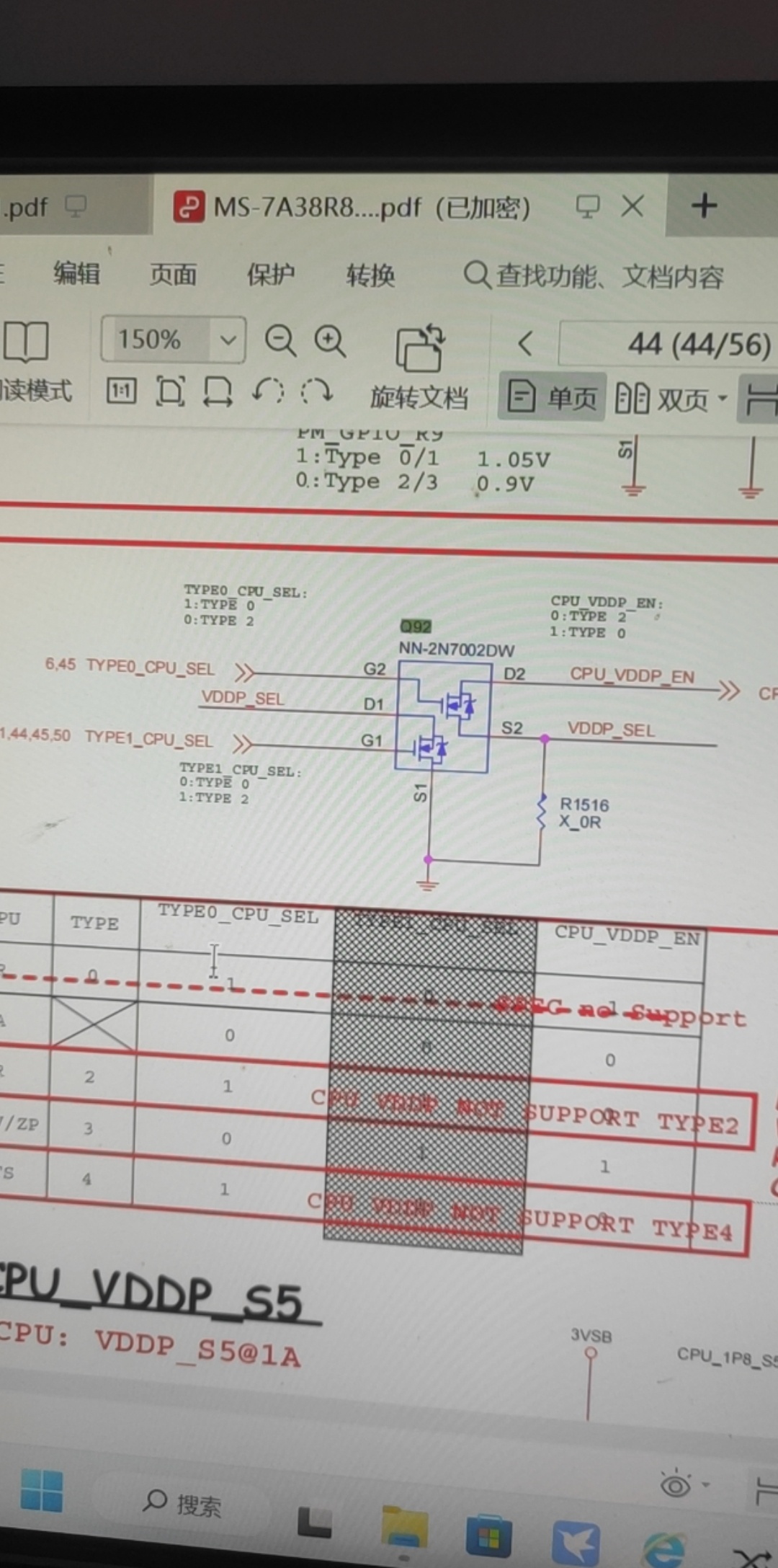

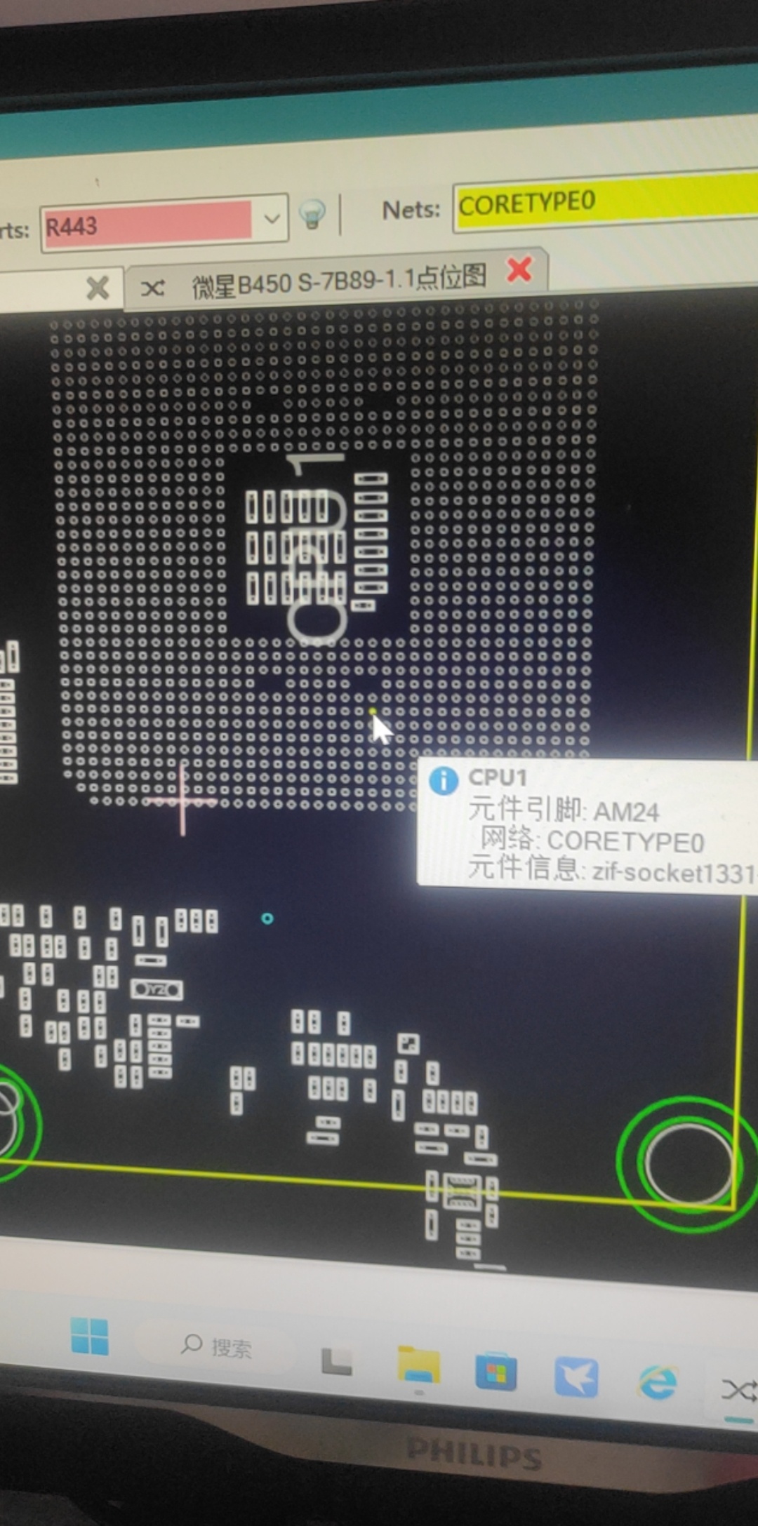

我测了一下,200ge的coretype0不是接地,4350的coretype0的针脚是地。用4350上电测试是不出vddp的,en会被coretype拉低,上200ge就是正常的。
现在这个主板是这么个情况,200ge使用正常,4350进不去系统,转几圈就重启。这跟上次说的vddp没关系吧
