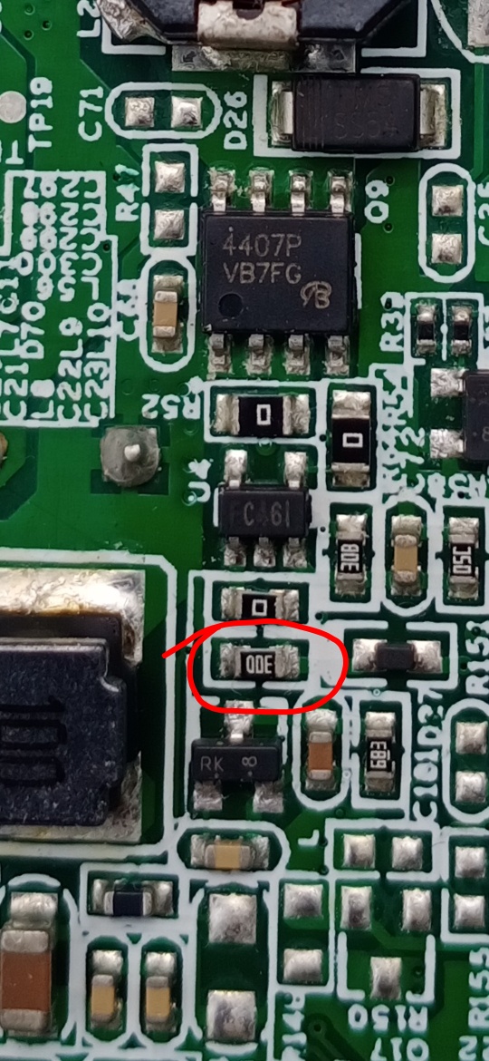

图纸是200K,板子上是300(30Ω)我该信谁的呢?我是小白,所以问的有点白!懂得求告知

E96规格楼主了解下,那个电阻不是300,是30D
作者: FY1234FY    时间: 2023-7-7 22:16
贴片电阻阻值表里30D=200K
作者: zhangxunhai    时间: 2023-7-7 23:33
就是200K,标识为30D
作者: maithon    时间: 2023-7-8 08:19
板子没错,图纸也没错。电阻是30D.

200k 30D chek code

我咋看也不是30D
只有30D才能和图纸对上!印刷的不清楚

嗯,现在知道了,是200k

少侠好眼力   基础知识不做科普    这个丝印读数就算是眼力再好 除非你记住了代码表否则你只能查询代码识别大小   你测一下就一秒的事 这又不是手写的  打印上去的你以为0和D机器能分不清

小白一个,丝印300我还是网上查的,300是30Ω
,结果还查错了是30D
作者: 遇过    时间: 2023-7-11 18:43
这是3D0不是300,再说300表示30Ω不是300,301才是三百。建议楼主复习一下基础

简单科普时间:任何时候图纸都不会错,因为都是先有的板子再有的图纸(反正建筑行业都是这么干的~),而且板子上元器件的丝印很多时候不靠谱,比如300还是30D,靠眼睛你傻傻的分不清的。
总结,按图纸干,即便搞不定不会扩大伤害范围~

这个确实确定不准,用万用表测一下就是了,又没有烧,怕在路测不准就焊下来测就判断清楚了。如果是300那就是30的,第3位代表0的个数,如果是3D0,有可能印错了,只有3R0的标法。如果是30D就是200K的。用排除法判断加万用表测量,都可以确定的。。

200k的电阻,应该就是200K,不是3位标注法,还有一种数字+字母标注的,属于精密电阻
