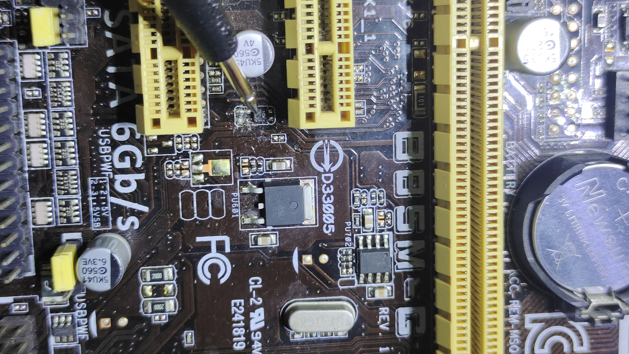

大家好,华硕b85m-G的主板这个三个管烧了有谁知道是啥型号不要这个三极管可以开机吗

不是三极管,是双二极管,没有这个是绝对不和的,

its a bat54c diod

这个也能烧   这个是电池和3VSB的节点  一般来说不影响你上电   但是这个如果烧了 那问题基本上是很严重的 你的B85芯片大概率是挂了    当废品处理吧

肖特基啊,不要好像不行,你至少要短接一路,或者电池,或者ATX3VSB

这不就是rtc时钟供电么?还有啥考虑的,没有32.768出不来,当然会开不了机了

大概率桥挂
3VSB
