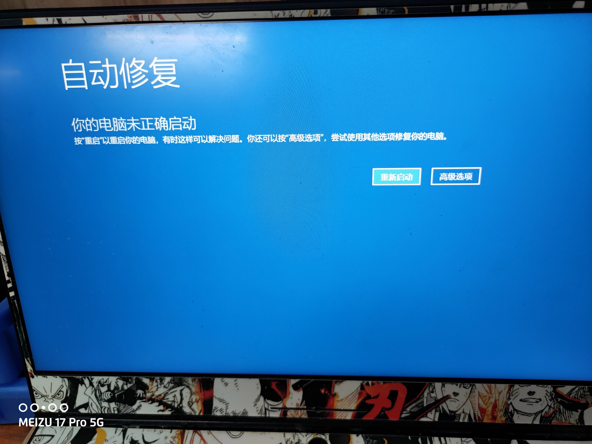

标题: y7000不触发维修
版号 nm-c371
插电0.189 待机偏高 应该有短路
查下主板 测量各大电感以及转换电路均无短路
通电量发现无待机35v 摸待机芯片严重发烫,测得待机芯片3v线性短路
待机3v线性一般都是ec供电和rtc电路。直接3.3v开烧,发现ec发烫。找个一样的ec干上去然后直接开机了
注:换完ec一定要官网更新bios,官网更新bios会重写ec程序 ec程序不对的话会导致掉电。
