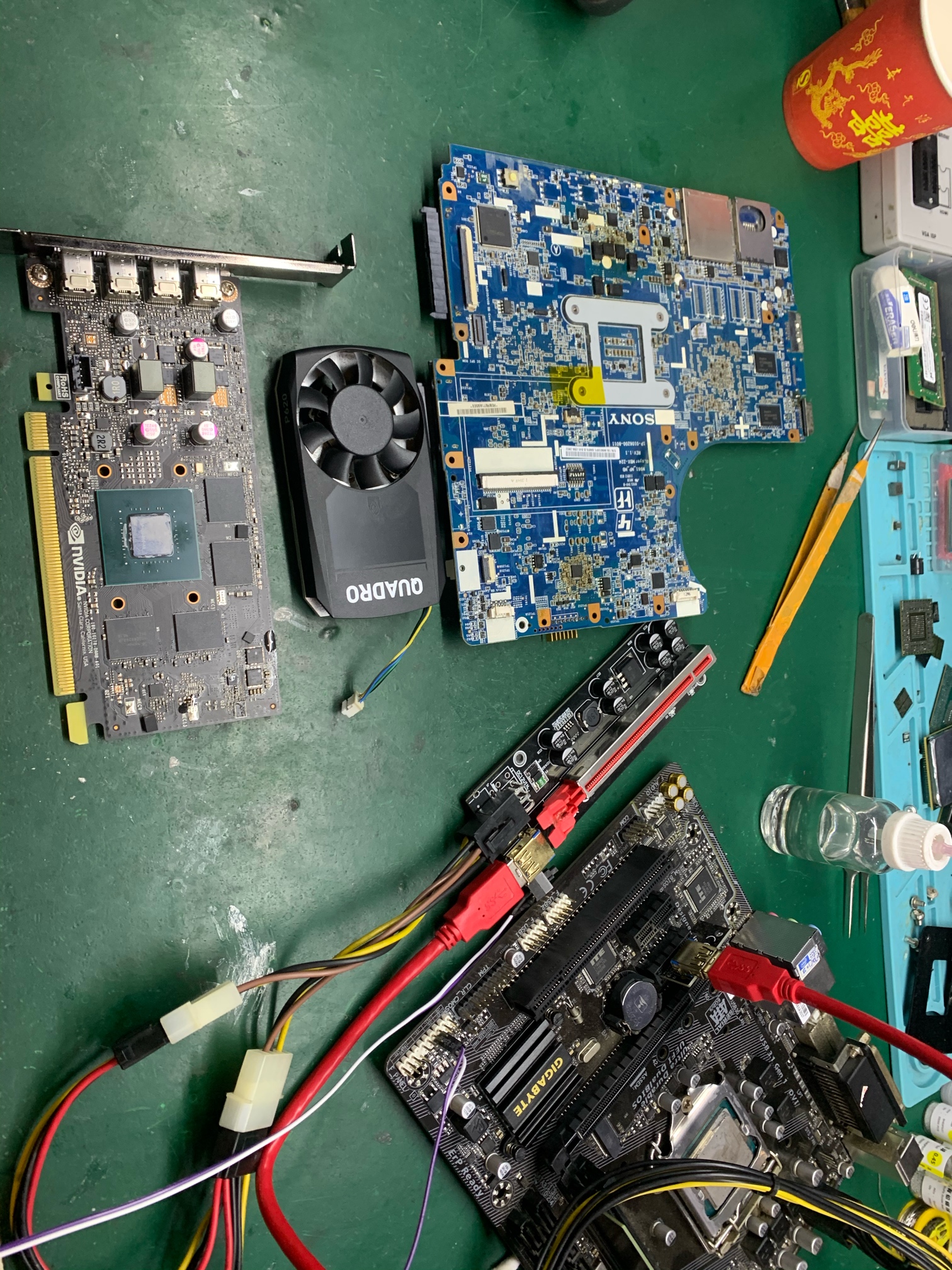

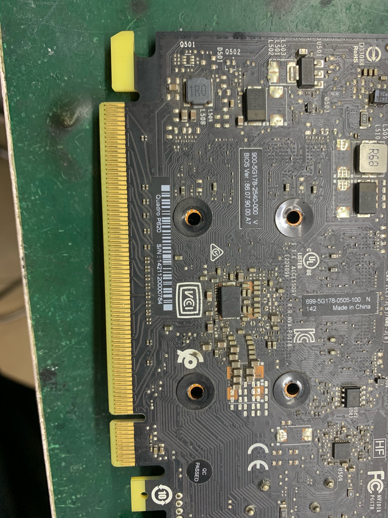

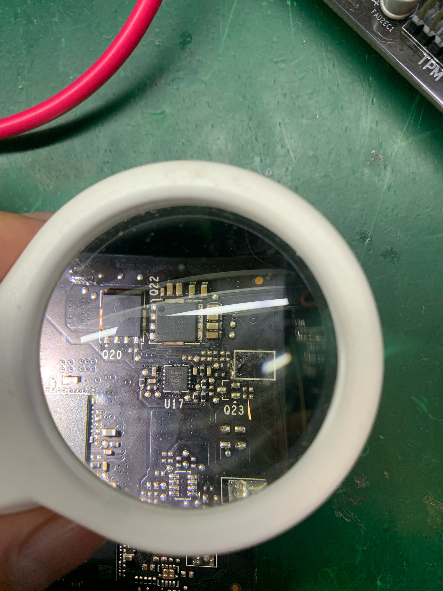

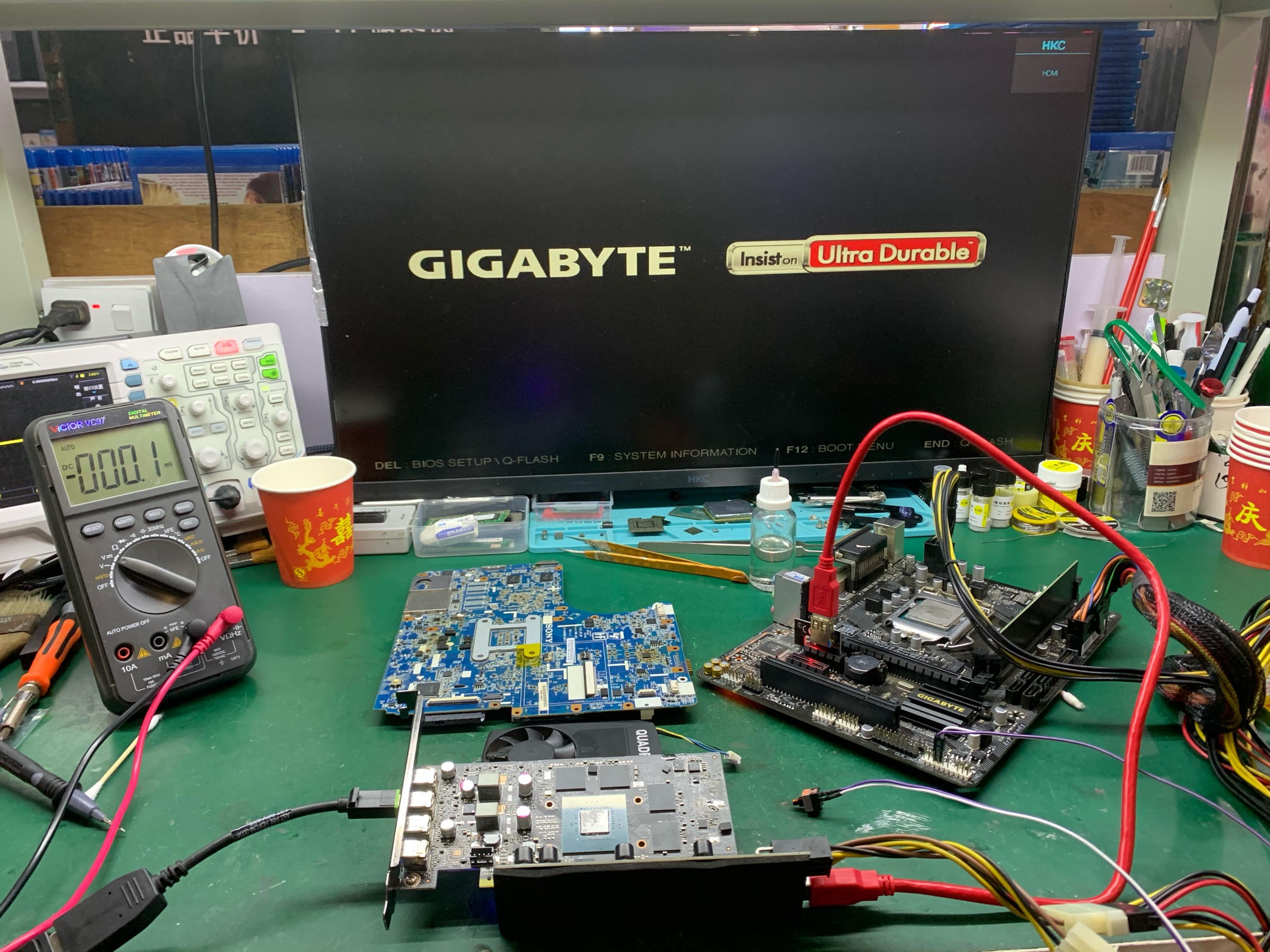

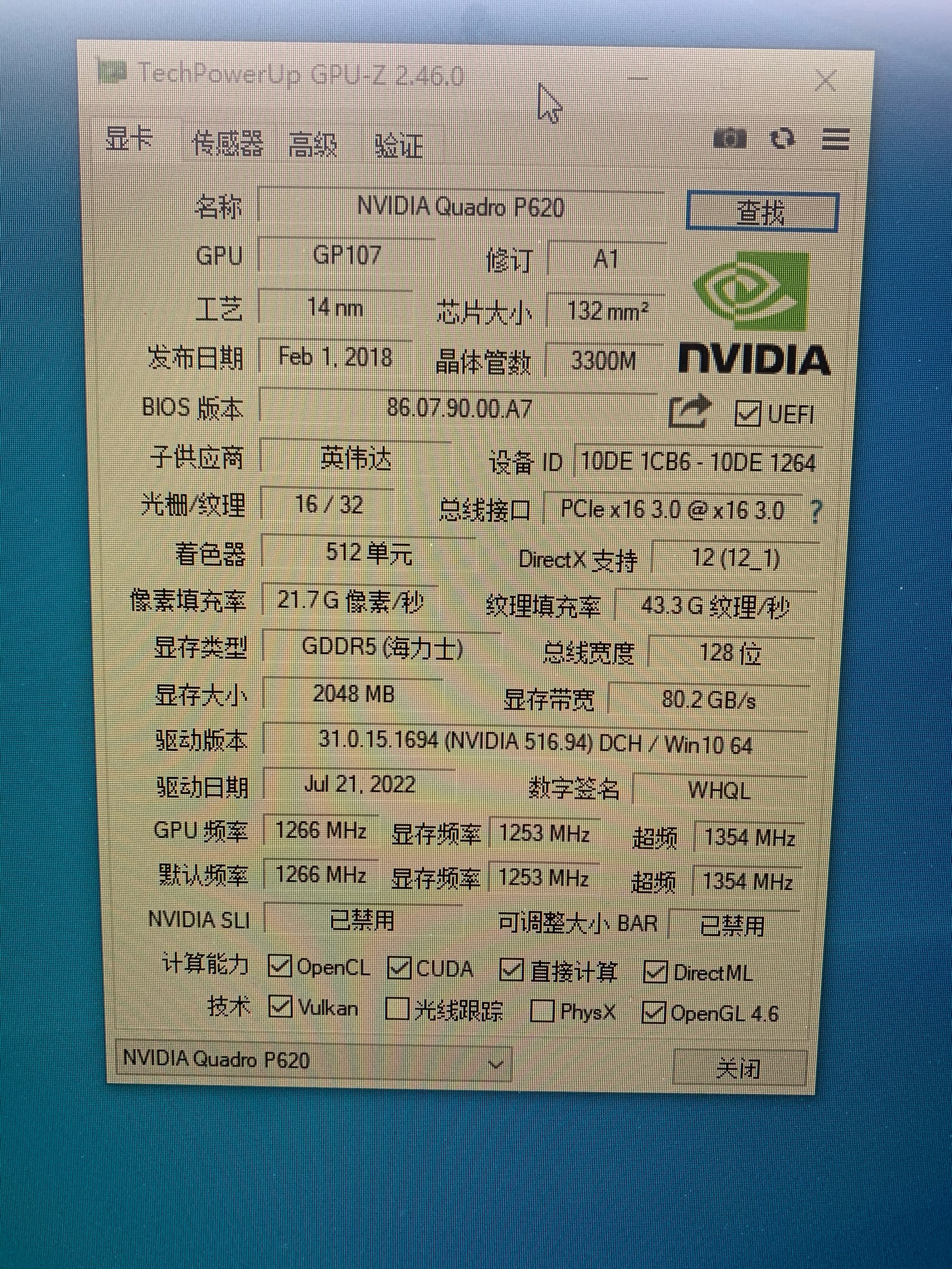

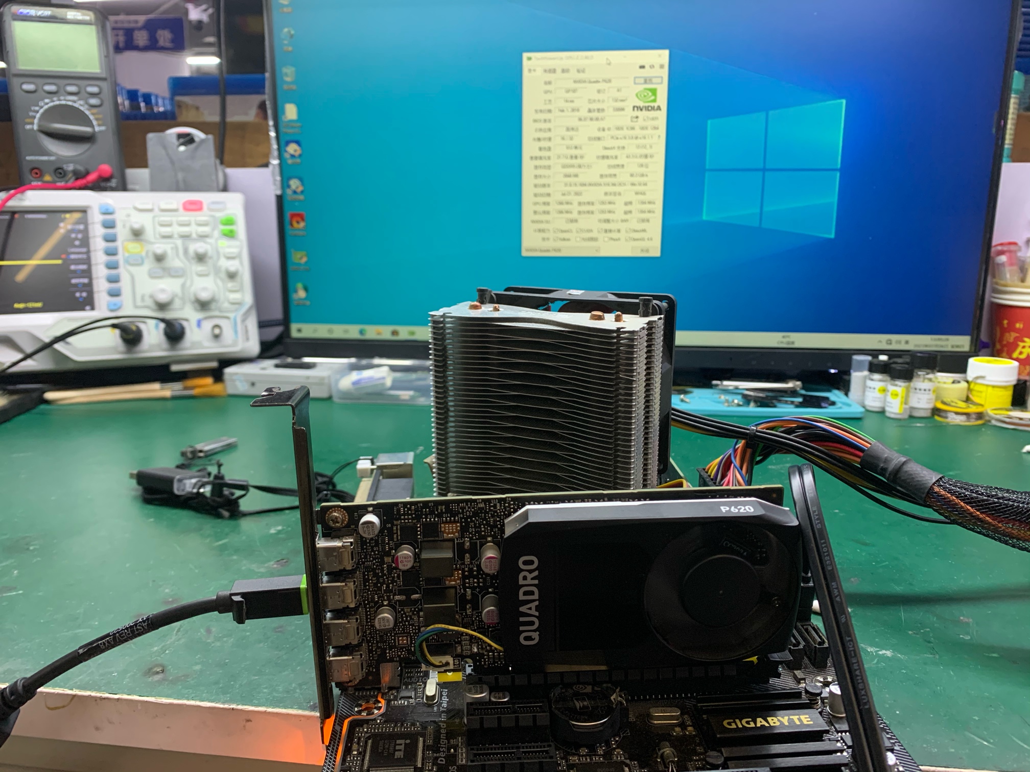

专业图形卡,丽台显卡p620,点不亮,检测无显存供电,这一块sony笔记本的主板上找了个显存供电芯片,更换后美点亮,测试OK[呲牙]
