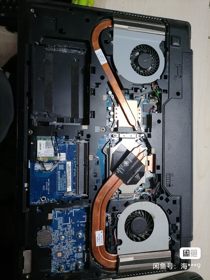

          战神K650D-G6D1同行拿过来说有时能开机,有时按20次才可以开机,接上电源 无待机电流,量3V 是正常的,5V  开机后才有,查图纸开机通U49 三个电阻 都是连19V  量发现 有个10K 电阻一端19V  一端才 2.5V 明显有问题,三个电阻分别 10K 和1M 10K ,都是19V  容易腐  后面换了10K 电阻和1M 电阻成功亮机

图好模糊 U49是P28啥芯片的话还要改掉 不然还会回来
芯片没问题,这款机器都是海绵惹的祸,0欧电阻腐蚀了,一般一坨锡解决问题。

一般连这个P2806一起改掉,免得返修

这个机器有个8叫芯片 通病的吖 遇到很多了
