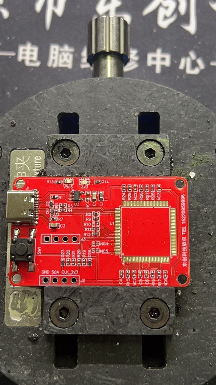

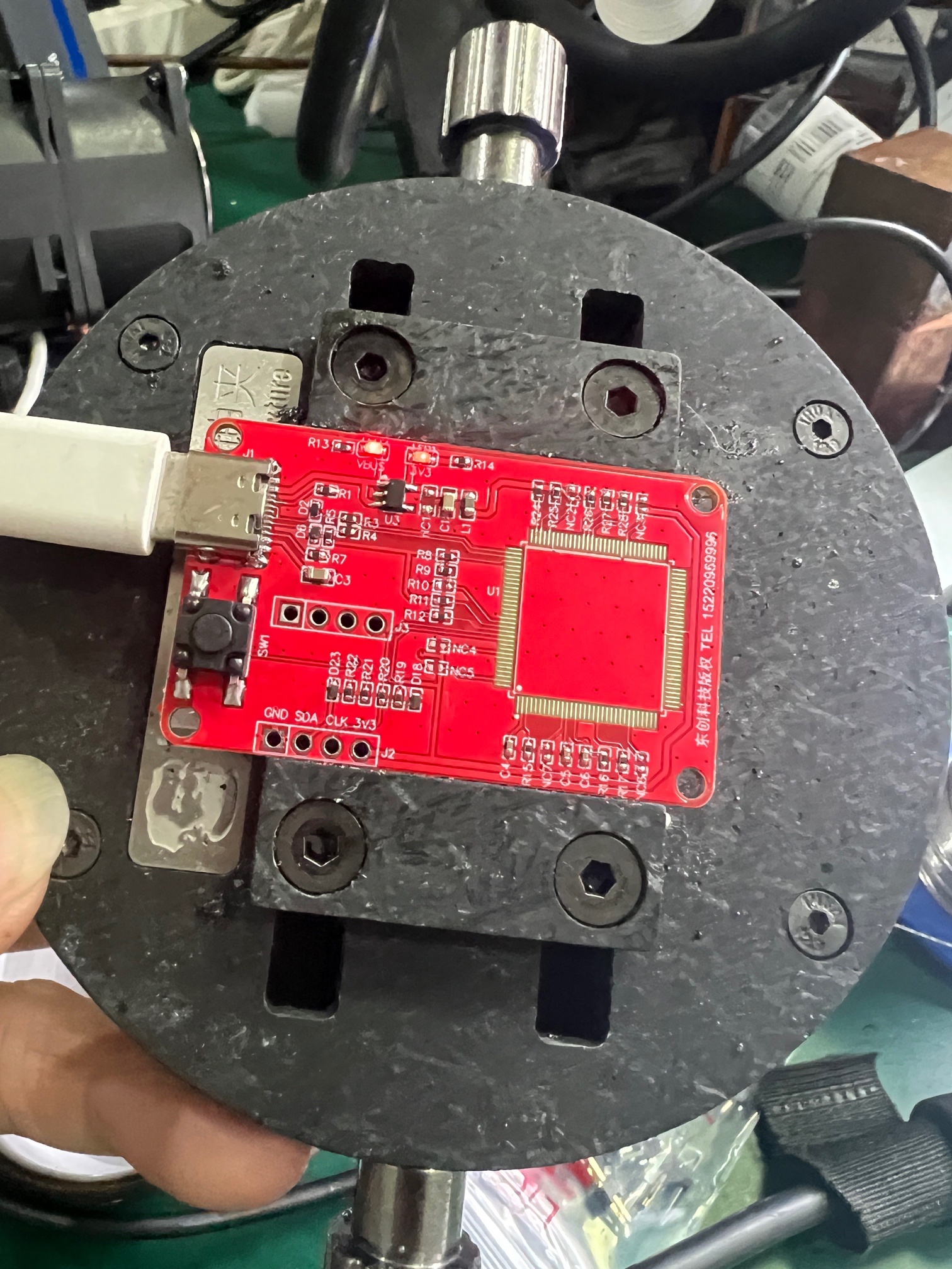

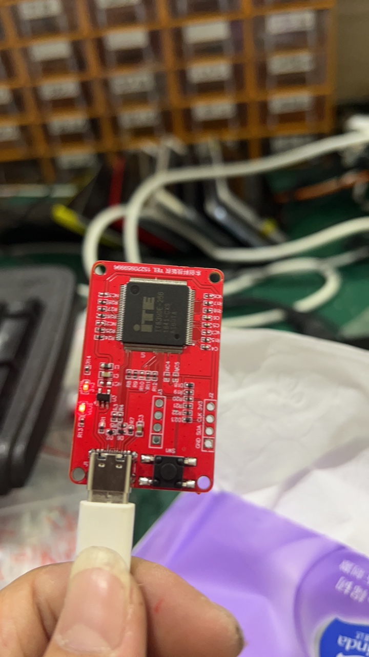

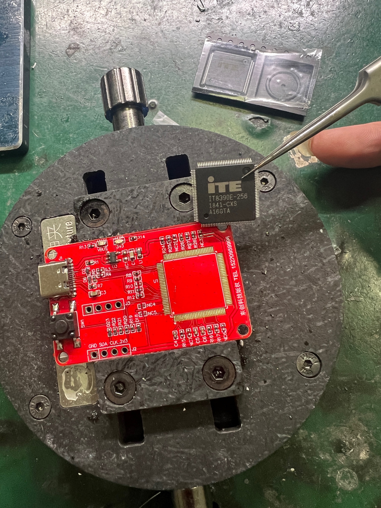

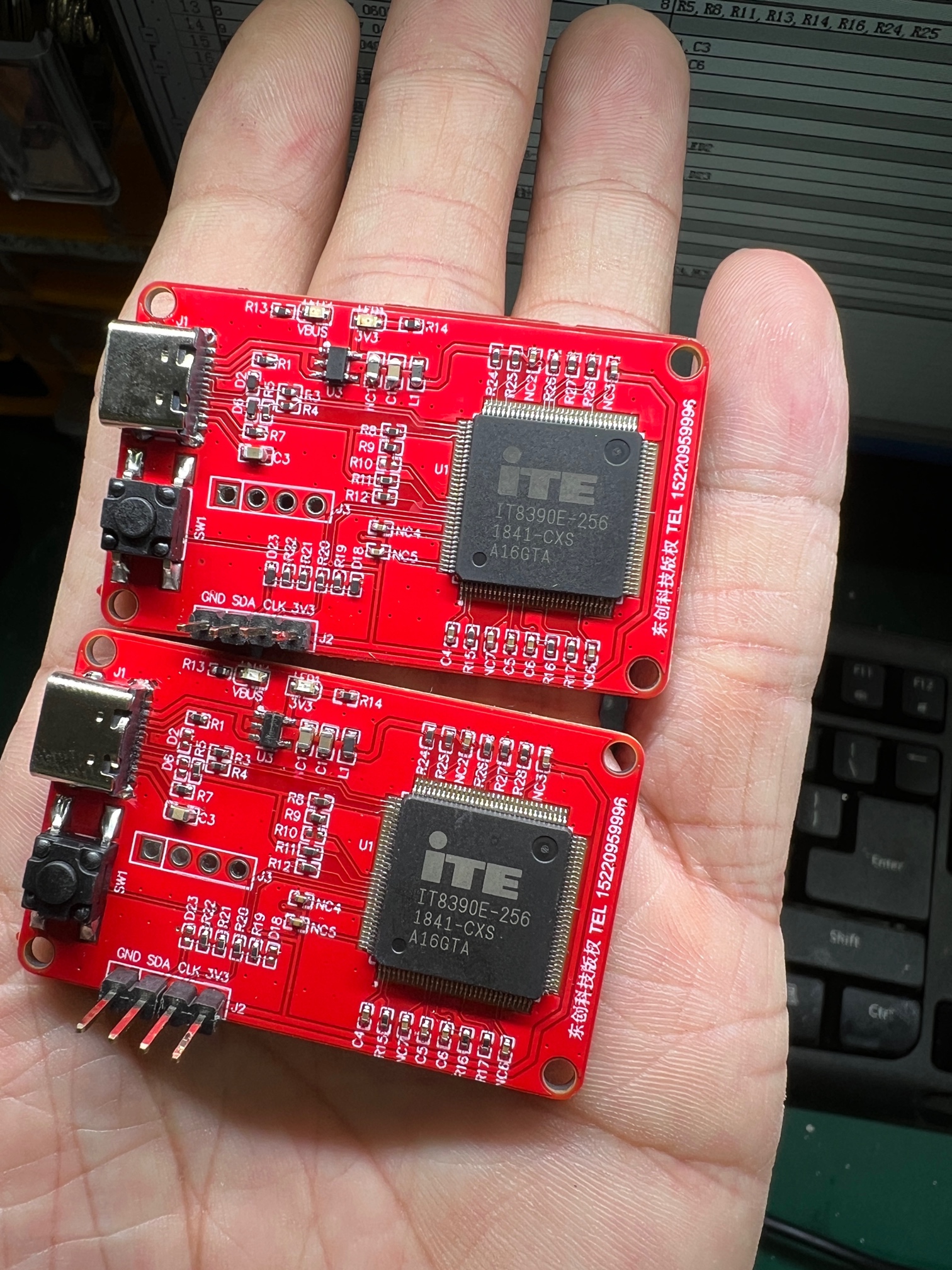

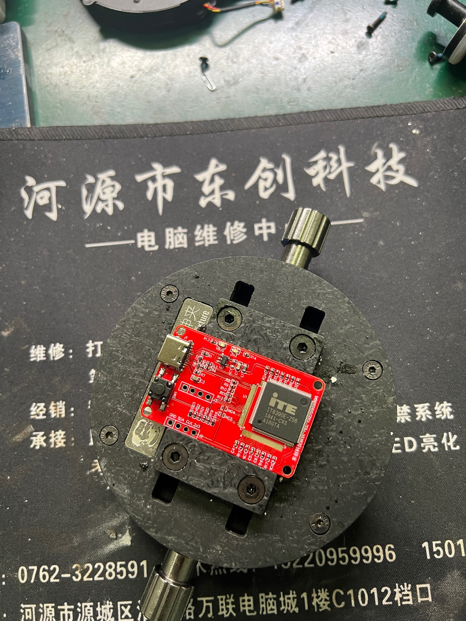

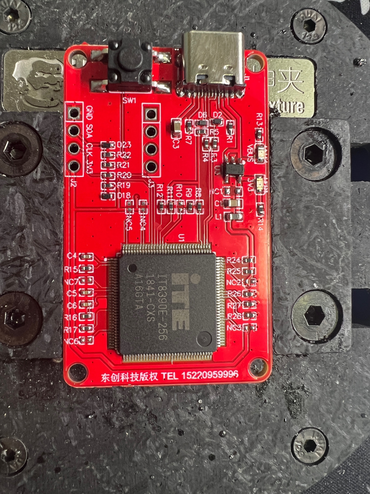

ZXCVWtest
标题: ITE编程器 [打印本页]
作者: xwc    时间: 2023-7-5 22:46
标题: ITE编程器
经过摸索,打样,编制,焊接,测试,调节等流程,。制作出了飞三条线就能刷ITE的ec编程器。
特性。小巧,操作简单。
支持软件更新,版本更新
支持BGA的ITE  pga的iTE刷写,
比如8226-128 8226-192 8227-192。8557等常用ec刷写
操作方案。飞三条线到主板。一个地线,一个SDA。一个SCA。即可读取ec数据。
清空,查空,写入等操作
有需要的可以联系本人,15220959996。v微信同号。
作者: xiaobei2015    时间: 2023-7-6 22:40
请问支持IT5570E吗?
作者: xwc    时间: 2023-7-6 23:34
xiaobei2015 发表于 2023-07-06 22:40
请问支持IT5570E吗?
可以支持,蓝天的板子上用5570的多
作者: A375613052    时间: 2023-7-10 00:04
多少米
作者: xwc    时间: 2023-7-10 06:58
A375613052 发表于 2023-07-10 00:04
多少米
加V,还能入群。
作者: xwc    时间: 2023-7-13 00:04
A375613052 发表于 2023-07-10 00:04
多少米
198缘。
作者: 花花火火    时间: 2023-7-13 07:56
制作?有这水平还修电脑啊
作者: cqdly2012    时间: 2023-7-13 08:21
闲鱼上看到了,666666
作者: 老吴来了    时间: 2023-7-13 08:23
有这技术这年入百万不是梦啊
作者: WriteCode    时间: 2023-7-13 09:08
it5571vg有么
作者: xwc    时间: 2023-7-13 09:26
老吴来了 发表于 2023-07-13 08:23
有这技术这年入百万不是梦啊
抄的。没啥技术含量
作者: xwc    时间: 2023-7-13 09:27
花花火火 发表于 2023-07-13 07:56
制作?有这水平还修电脑啊
我没那么牛的实力,
作者: xwc    时间: 2023-7-13 12:58
xiaobei2015 发表于 2023-07-06 22:40
请问支持IT5570E吗?
必须支持,在线离线都可以
作者: 啊牛    时间: 2023-7-13 14:15
支不支持8227-256
作者: xwc    时间: 2023-7-13 23:03
啊牛 发表于 2023-07-13 14:15
支不支持8227-256
必须支持。放心使用
作者: 风火轮    时间: 2023-7-14 11:16
用来用去还是RT809H给力啊
作者: xwc    时间: 2023-7-14 23:29
风火轮 发表于 2023-07-14 11:16
用来用去还是RT809H给力啊
809确实是经典。
作者: cjxhen    时间: 2023-7-16 10:34
xwc 发表于 2023-07-13 00:04
198缘。
我买贵了
,上个月看论坛有人卖你这种板子是蓝色的298
作者: xwc    时间: 2023-7-16 21:02
cjxhen 发表于 2023-07-16 10:34
我买贵了,上个月看论坛有人卖你这种板子是蓝色的298
那就下次再找我买198的
作者: xwc    时间: 2023-7-20 10:36
cqdly2012 发表于 2023-07-13 08:21
闲鱼上看到了,666666
对,看上可以直接拍,包邮顺丰的
作者: 月饼    时间: 2023-7-22 08:44
收到赠送的5个。非常感谢
已分发给维修兄弟们试用
作者: 划破夜空    时间: 2023-7-22 21:05
xwc 发表于 2023-7-13 09:26
抄的。没啥技术含量
能抄板,就是跳出维修阶级了,勇士
作者: xwc    时间: 2023-7-23 09:58
划破夜空 发表于 2023-07-22 21:05
能抄板,就是跳出维修阶级了,勇士
不不不,我还是修笔记本的阶段,这只是爱好。
作者: xwc    时间: 2023-7-23 10:00
月饼 发表于 2023-07-22 08:44
收到赠送的5个。非常感谢
已分发给维修兄弟们试用
感谢迅维提供平台,感谢饼哥置顶。江湖最高礼仪
作者: tomyaditya97    时间: 2023-7-24 01:26
all ITE chips?
作者: AlexE34    时间: 2023-7-24 16:23
請告訴我,是否可以使用此編程器讀寫 ITE 8915FN-56 固件?
作者: xwc    时间: 2023-7-24 23:11
AlexE34 发表于 2023-07-24 16:23
請告訴我,是否可以使用此編程器讀寫 ITE 8915FN-56 固件?
你指的是小键盘,可以的,比如拯救者的y7000 r7000  外星人的小键盘芯片,华硕的。等。
作者: AlexE34    时间: 2023-7-25 14:55
xwc 发表于 2023-7-24 23:11
你指的是小键盘,可以的,比如拯救者的y7000 r7000  外星人的小键盘芯片,华硕的。等。
ITE 8915-56 芯片用於 Asus Strix RX 470、570 顯卡以及 Asus PX 5700 系列顯卡等。 我找不到該芯片的數據表。 華碩顯卡上的這個微電路旁邊有三個接觸墊,我懷疑它們是用來刷新這個微電路的。 空白微電路是免費出售的,但為了使其工作,您需要從舊微電路中刪除固件並將其寫入乾淨的微電路中。
作者: u1510512    时间: 2023-7-25 15:11
学习了,谢谢分享
作者: ywzywz2009    时间: 2023-7-27 09:56
现在好多芯片卖出来都带程序
作者: xwc    时间: 2023-7-27 12:39
ywzywz2009 发表于 2023-07-27 09:56
现在好多芯片卖出来都带程序
所以要自己刷一吧,确定没问题就是别的问题。
作者: haizhuokj    时间: 2023-7-28 14:36
提个建议这样换芯片有点麻烦,如果改成socket形式那就完美了。
作者: u1493661    时间: 2023-7-28 14:37
高手啊,价格多少呢?
作者: xwc    时间: 2023-7-29 08:24
haizhuokj 发表于 2023-07-28 14:36
提个建议这样换芯片有点麻烦,如果改成socket形式那就完美了。
已经机器贴了。
作者: xwc    时间: 2023-7-29 08:25
u1493661 发表于 2023-07-28 14:37
高手啊,价格多少呢?
198包SF。有群技术支持。
作者: caiyehui88    时间: 2023-7-29 13:34
还要焊接EC,太麻烦了,有在线刷写的吗
作者: xwc    时间: 2023-7-29 20:12
caiyehui88 发表于 2023-07-29 13:34
还要焊接EC,太麻烦了,有在线刷写的吗
这个就是在线的。这是焊接编程器。
作者: 37592179    时间: 2023-7-29 22:56
直接飞三根线不需要第三方编程器是吗?好像之前看过维修厮用过,后续新代数EC会不有更新支持这样子
作者: xwc    时间: 2023-7-30 12:06
37592179 发表于 2023-7-29 22:56
直接飞三根线不需要第三方编程器是吗?好像之前看过维修厮用过,后续新代数EC会不有更新支持这样子
对的 用图片上的编程器
