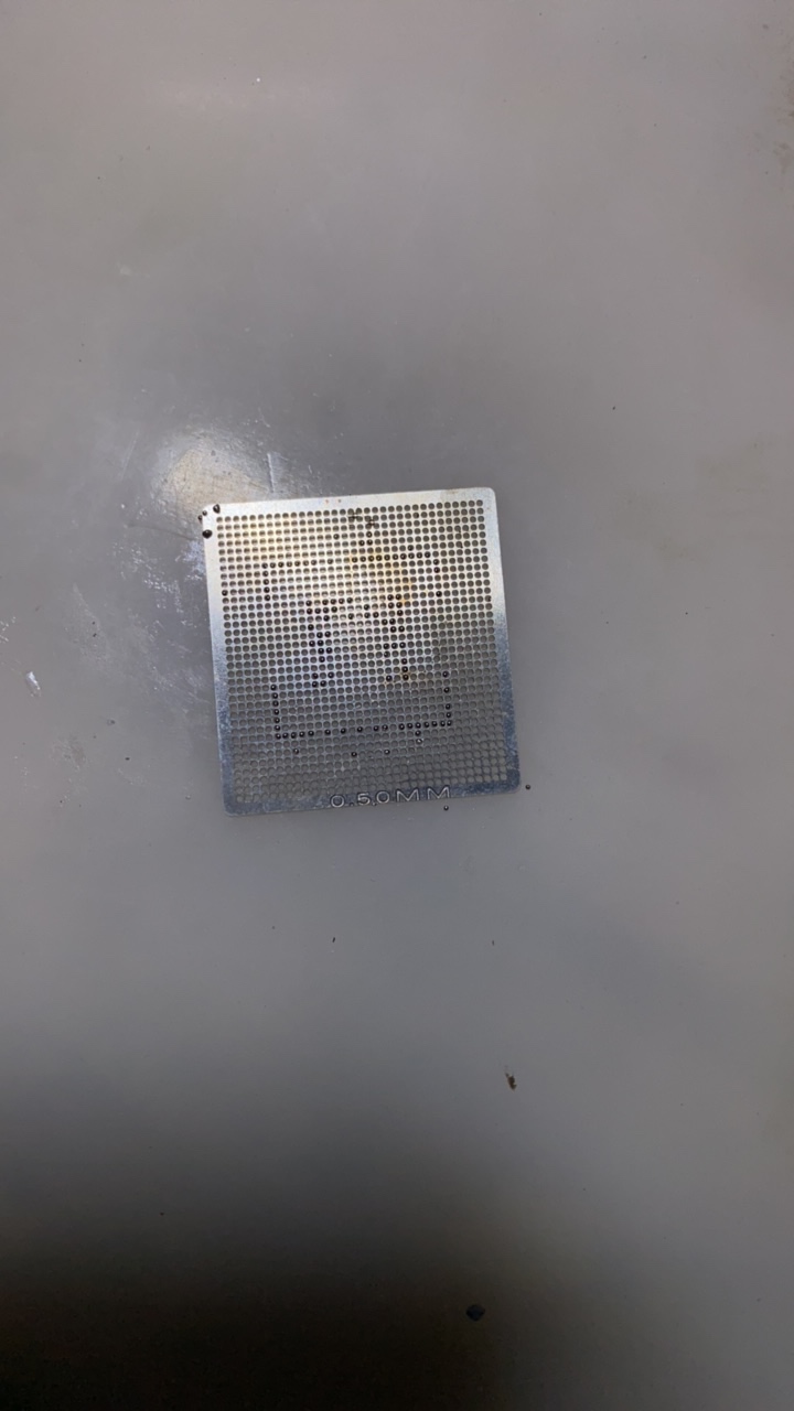

奔图M6500打印复印一体机卡logo维修
奔图打印机显示屏卡logo,白屏,都是CPU主芯片虚焊造成的。用翻修台拆下来,用通用钢网植0.5的有铅锡球,重新焊接OK。

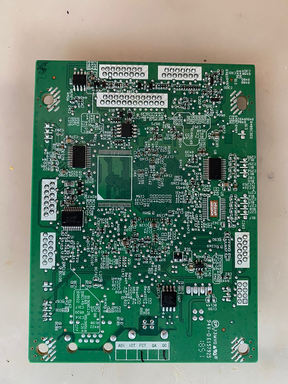

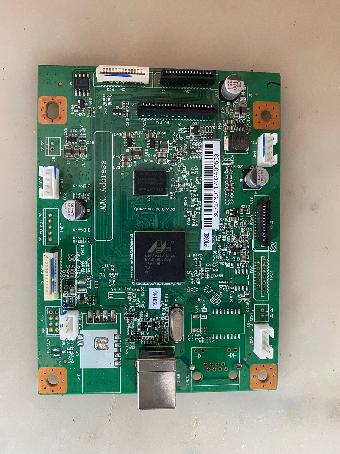

哥们,上个图看看哪个芯片
作者: 王向文    时间: 2024-4-9 15:47
u1543029 发表于 2024-4-9 07:20
哥们,上个图看看哪个芯片
88PA6110-BR12
