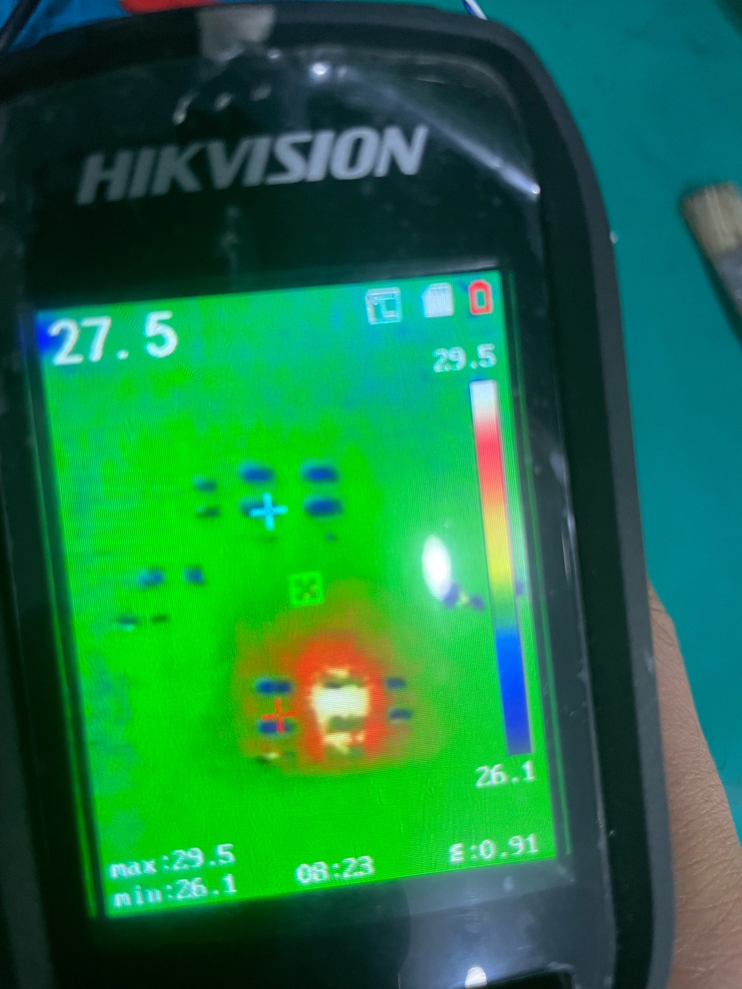

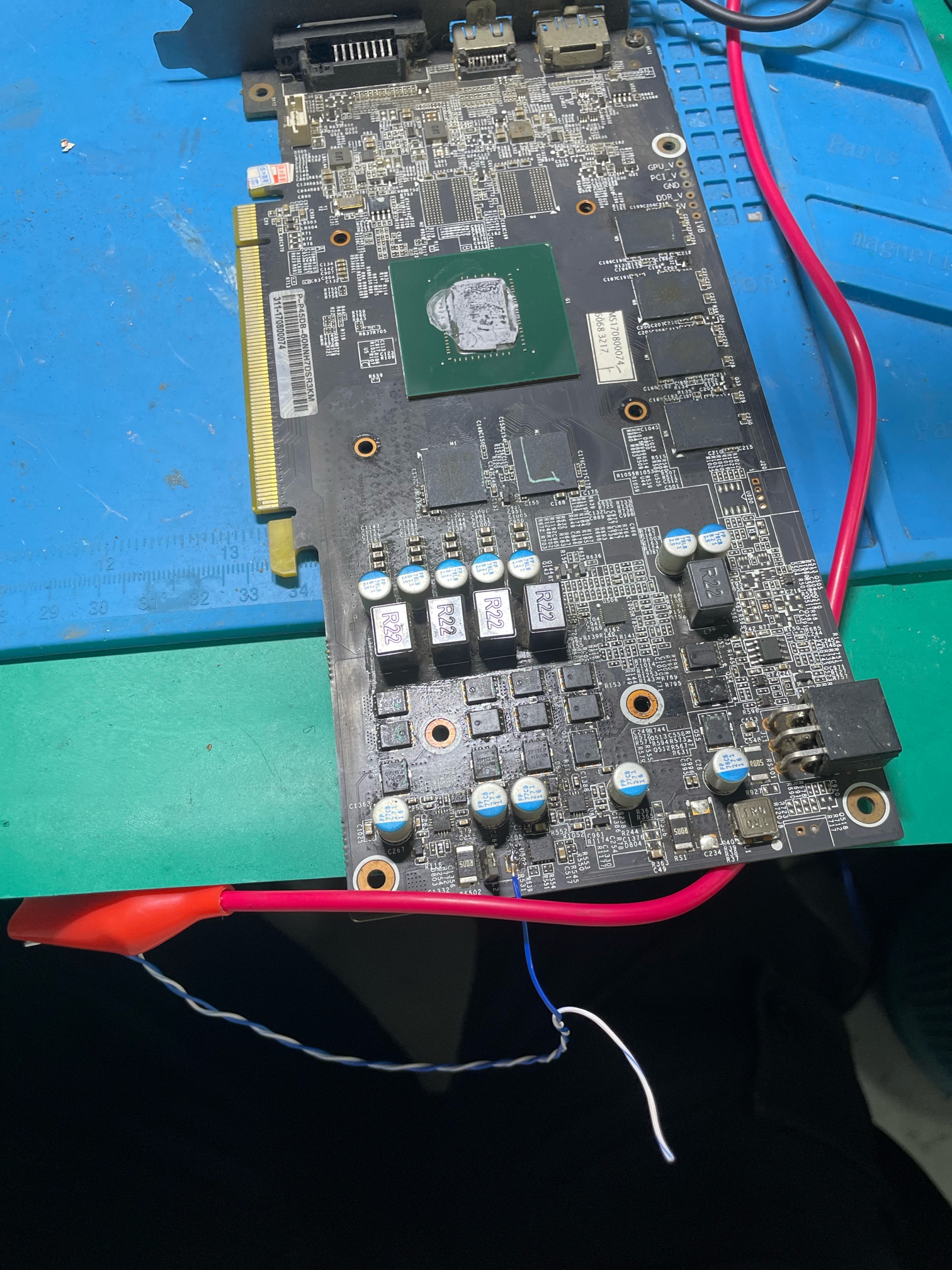

客户拿电脑来,说是开机不了,检测发现,按开机瞬间风扇转动就停止,看着像短路,拔掉显卡供电,板子运行正常,目标锁定,干显卡!
直接打值,12V接口对地正常……电感对地阻值都正常……打到这个小电感,阻值0.000,直接翘起来,烧
上道具
扣掉!阻值恢复正常~
上机,点亮,收钱
