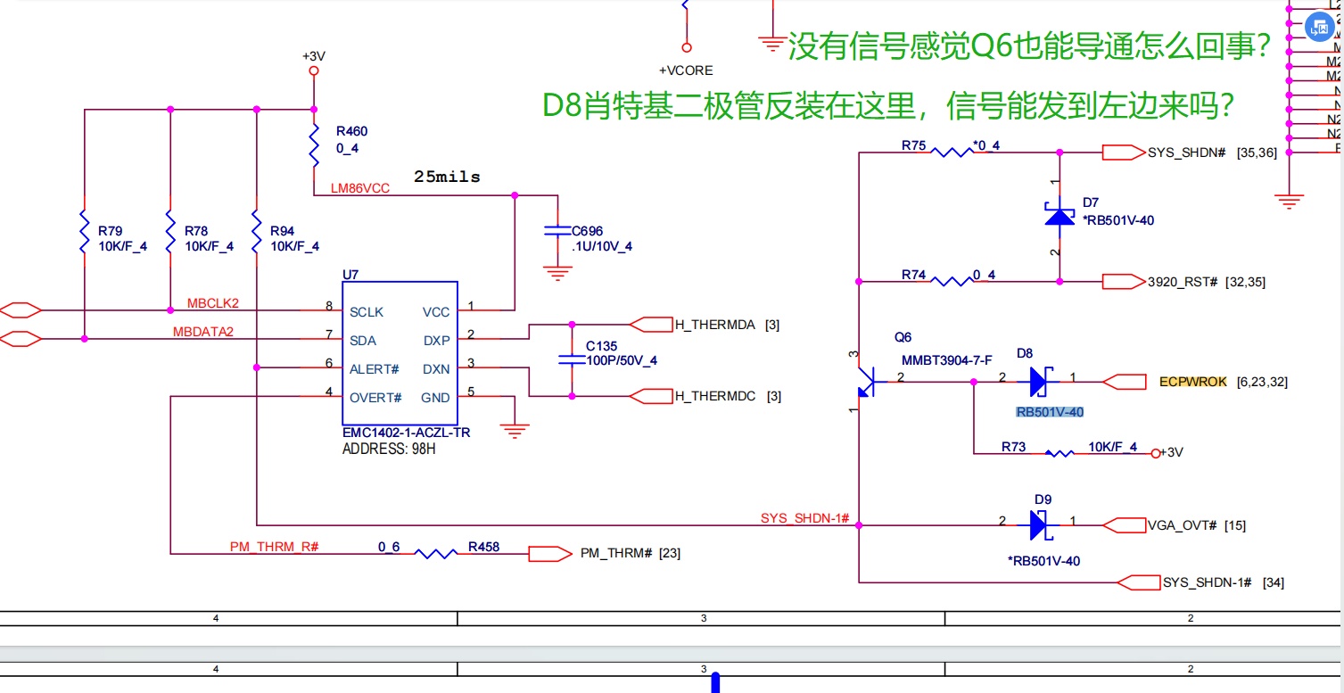

有没有大佬知道肖特基二极管在信号线里的作用是个啥子哦,感觉不装也可以吧

不能不装,这里是实现与或非逻辑的。

您看有时间的话稍微解释下可以吗

把二极管右边接地会怎样?可以控制Q6通断吧。

高手,可以拉低基极达到目的。

右边接地,信号不用过来了
