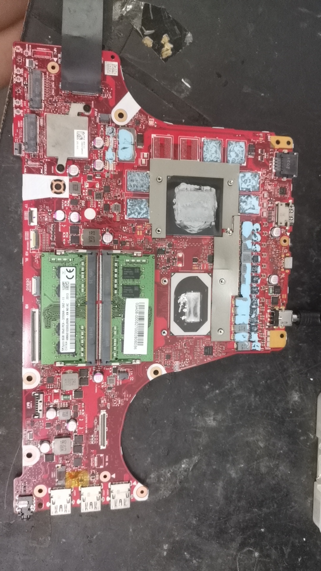

xiongyangwan 发表于 2023-7-6 10:51 这款主板修了十几台了好多都是南桥烧了 这个3v5v应该好修吧 看看3v5v后面有没有短路 没短路就换个芯片 如 ...
