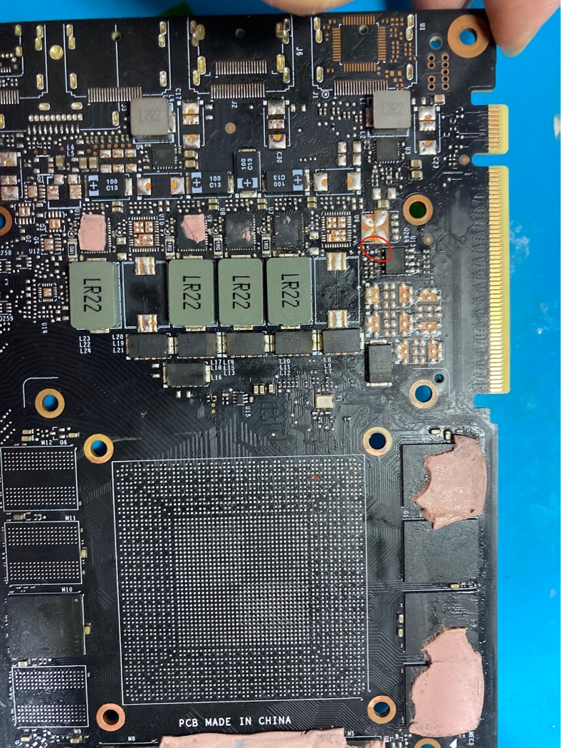

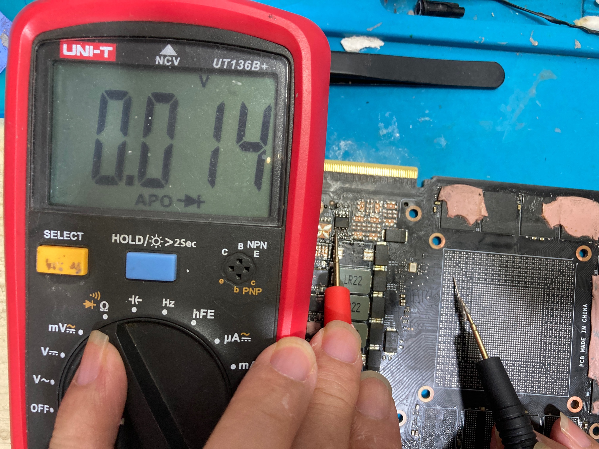

V星50hx显卡 bios到核心不通
发表于 2023-7-3 09:51:30 | 只看该作者 回帖奖励 |倒序浏览 |阅读模式 �
这个显卡描述拆卸的时候有摔过,上机经常识别不到,初步测量各项供电都没问题,上机不认卡就测了下bios芯片,发现5 6角跟核心不通,周围的电阻也测量了没有发现问题, 上bga把核心拆下来也没有掉点, 对照点位图测量发现bios5 6角到核心点位是通的,有14左右的阻止,直接测量这2个点,阻止变无穷大。点位图对照测了一遍也没找到哪里问题。
来论坛求教一下。有大佬碰到过相似问题吗
