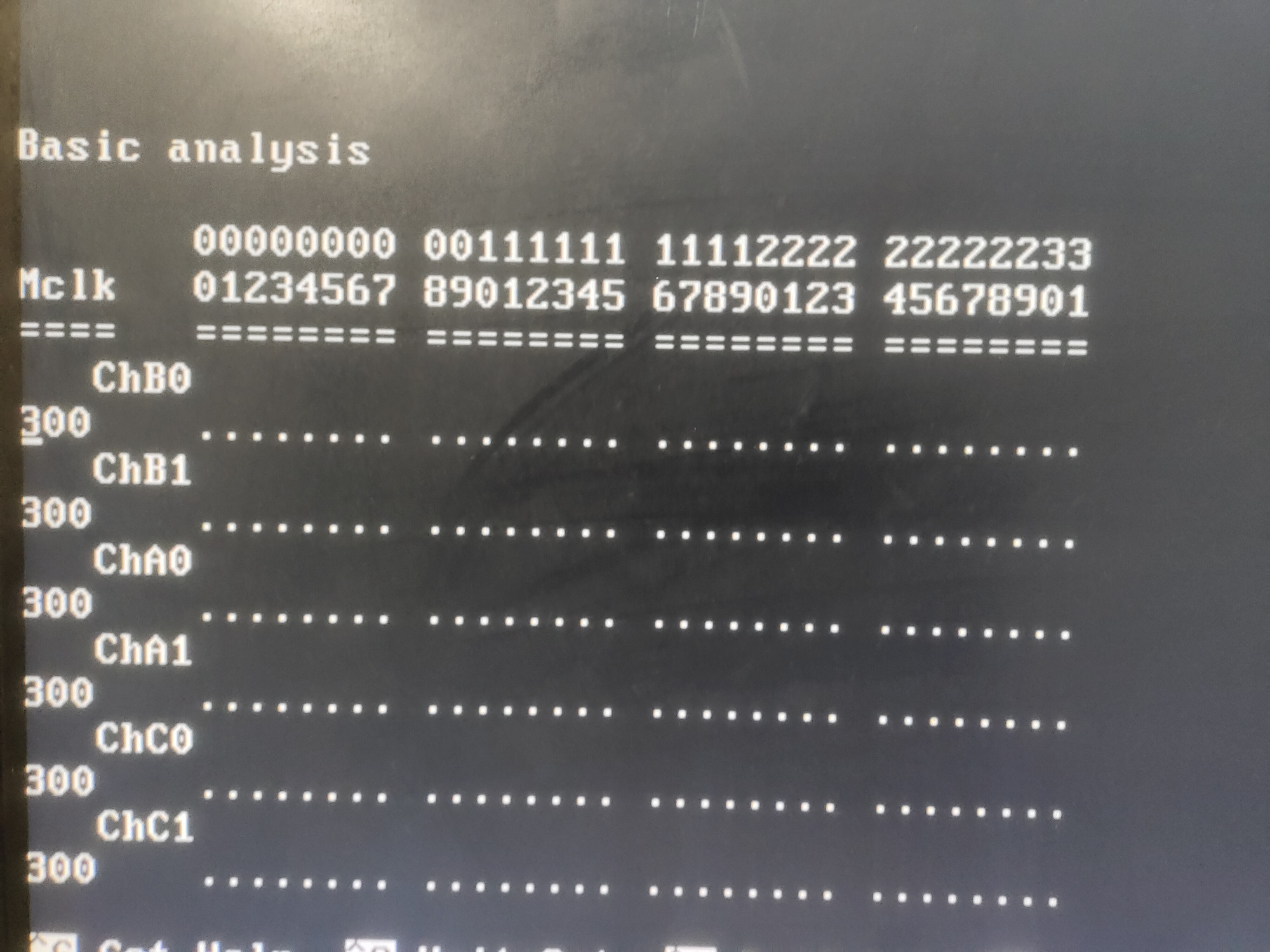

580显存测试正常,超频测试也可以,第1栏是常规测试的,超频也不报错。
下面一栏的是显存记忆速度测试项目会全部报错,刷bios也没用,这是什么情况,有没有遇到这种情况的大哥啊。
作者: dfwdsggwe    时间: 2023-7-2 21:06
功率管坏了大电流导致的

作者: yingqiuyu    时间: 2023-7-2 23:31
dfwdsggwe 发表于 2023-07-02 21:06
功率管坏了大电流导致的
大佬,没用啊,显存mos换了还是一样
作者: dfwdsggwe    时间: 2023-7-3 11:53
显存全烧了,显存全都换
作者: yingqiuyu    时间: 2023-7-6 19:47
dfwdsggwe 发表于 2023-7-3 11:53
显存全烧了,显存全都换
核心坏了,显存好的
作者: a1437929507    时间: 2023-7-10 14:53
就不能是垫片没装,软件误报,实际表现有故障没有?
