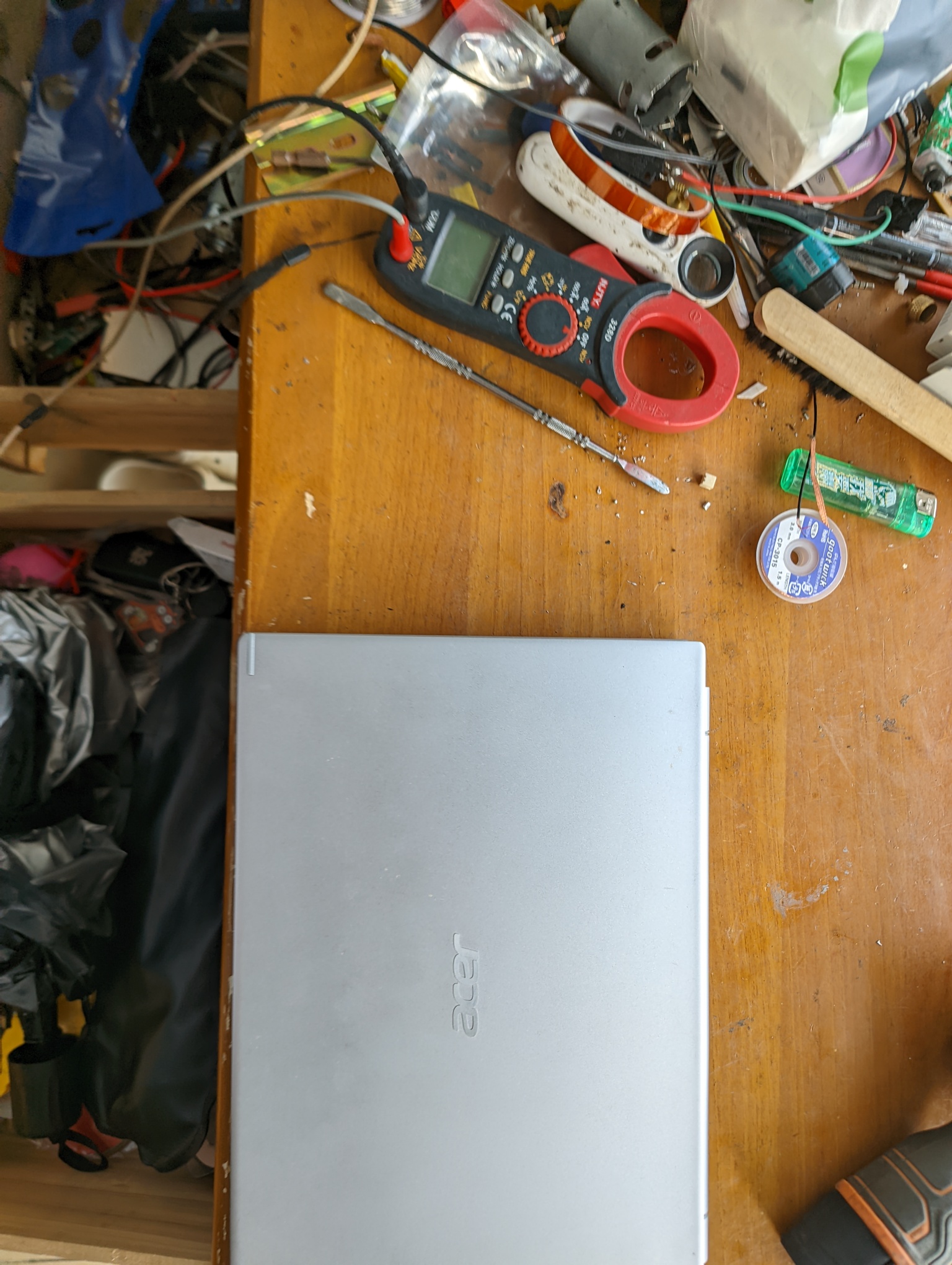

上午客户带机子来档口,我出去干活没在档口,她就回去了,中午客户打电话给问我回来没有,我说马上又要出去了,你可以把机子放在档口,我回去就会帮你检查。她说还是等你回来先把,要现场看。
  到下午我回来了,电联客户拿机过来,过来后测充电器是好的,她自己买了新的充电器试过了,也急着用机,我说这个一般没那么简单的。
  然后我把桌面的垃圾用手拨开一边,转身去找东西,回头看见客户用嘴往桌面吹了几口仙气,把灰尘吹开,大家尴尬一笑。
  随后我三下五除二 ,拆下螺丝 打开外壳,一顿测量后,发现PL502大短路,随后上迅维找图纸,果然有料到,下载资料看了几下心中有底了,跟客户说没那么快,要点时间检查,快的话明天,慢的话要三两天,客户回去后,慢慢拆下主板,然后烙铁焊开PJ501,再测是+5VALWP前级问题,跟线看点位,测到PU501的14脚大短,线路关联了几个电感,和好几个大电容,没其它路子再去了,果断上可调烧机,松香没找到,把几个大电容涂点焊油就烧,看到一个电容的焊油秒融化,一再确定后,就是PC512这个发财大电容,用镊子挑掉,再测电路 阻值就出来了,用洗板水一刷,板子立马清爽,顺手把风扇的灰清理一下,装回主板,焊回PJ501,接上电池,测出5V电压有了,开机键一按风扇转了,嗯 就是这个味。随后跟客户报价,说大概傍晚能修好,明天可取,同意后把机子全部装回,再把电池充满等收钱,顺便再把刚修好的电视再开机测试,一切正常,洗手 吃晚饭 准备手工喽!
