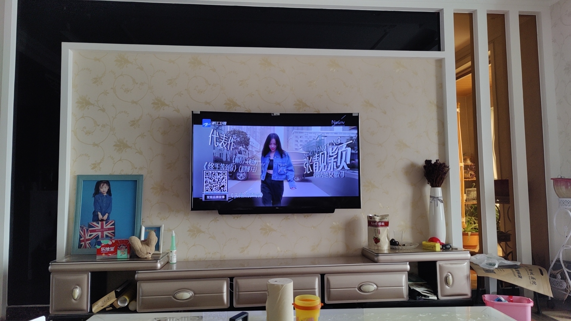

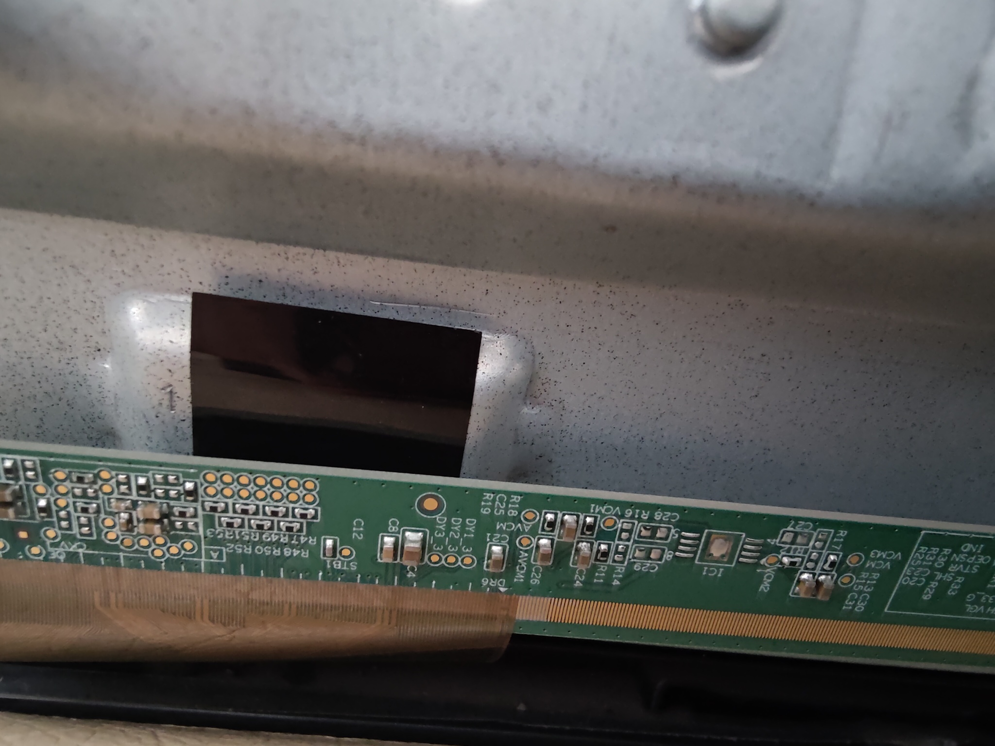

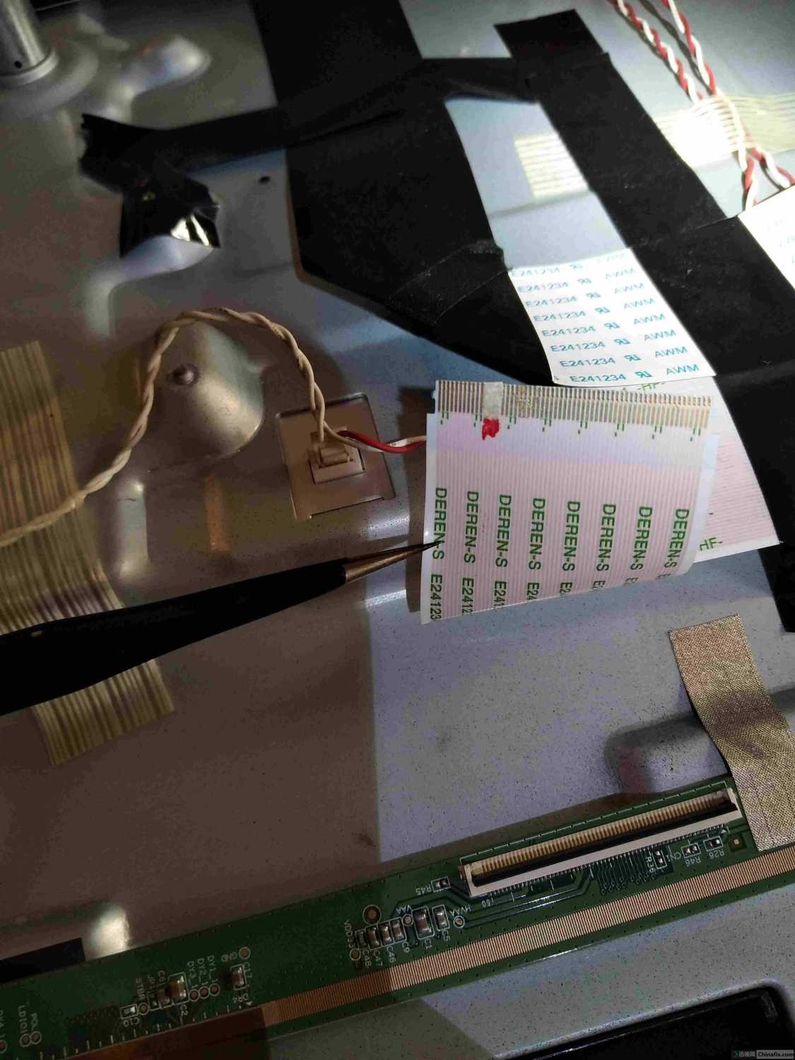

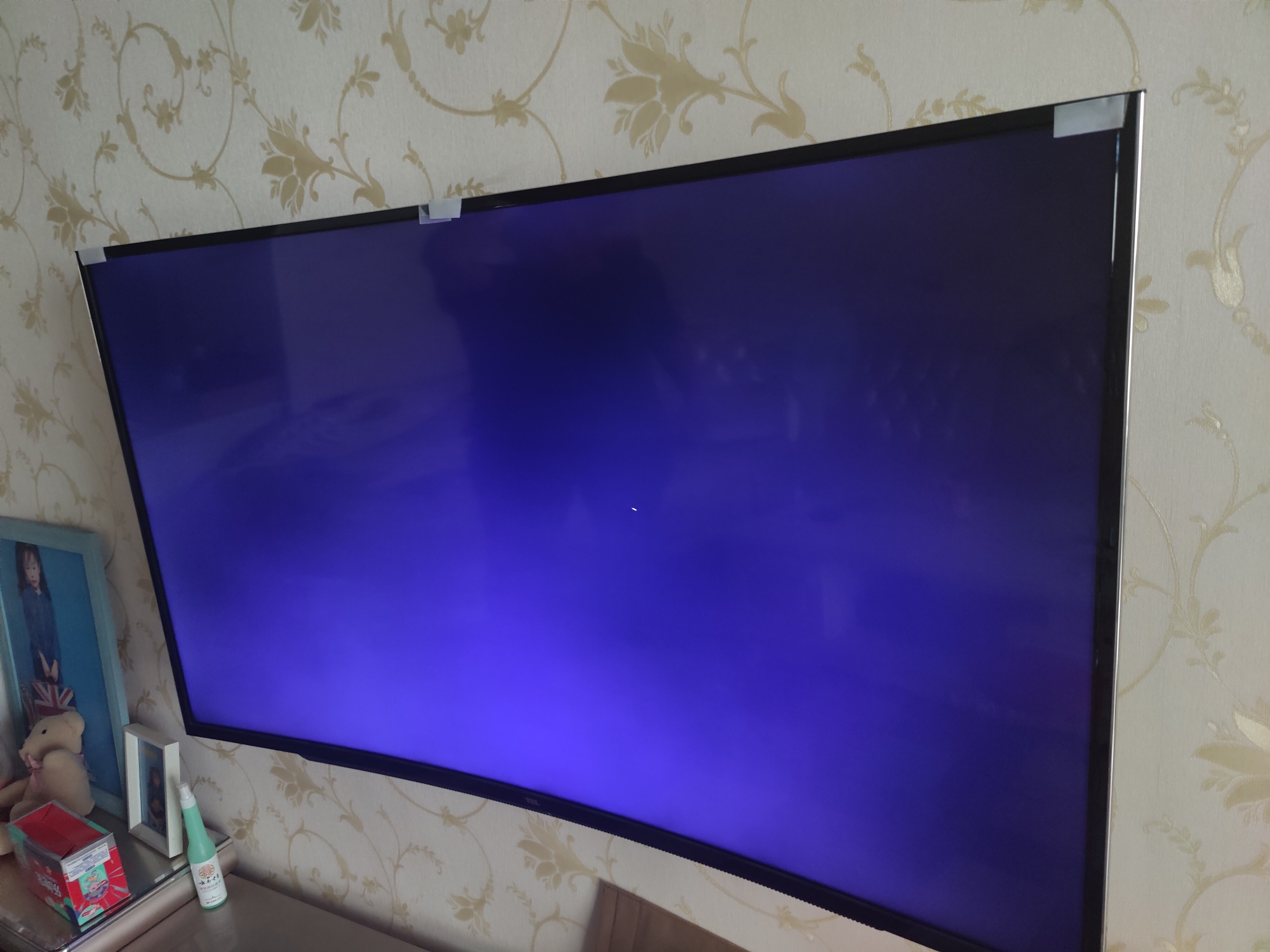

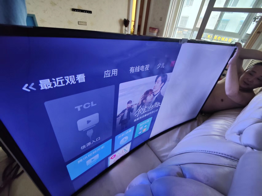

TCL L55P1S-CF液晶电视灰蓝屏 ,将逻辑板排线拔掉沟左侧屏幕显示正常。将把逻辑板到右边板的VGH断开(使用塑料胶带封),图像一切正常。但运行半个小时后又出现全部蓝屏的情况。像这种情况下断开R14保护能否让电视回复正常。
