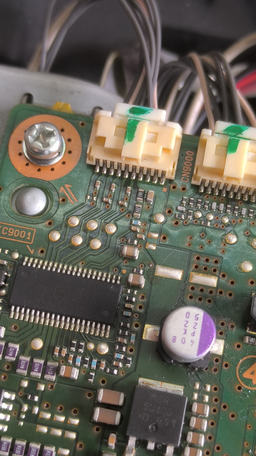

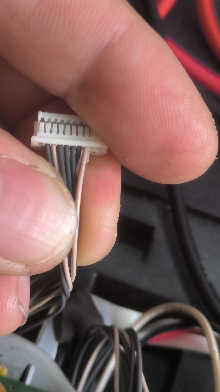

拆开,找到LED灯驱动IC及接口,拨下

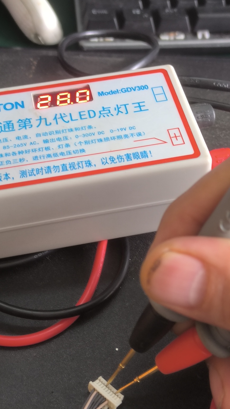

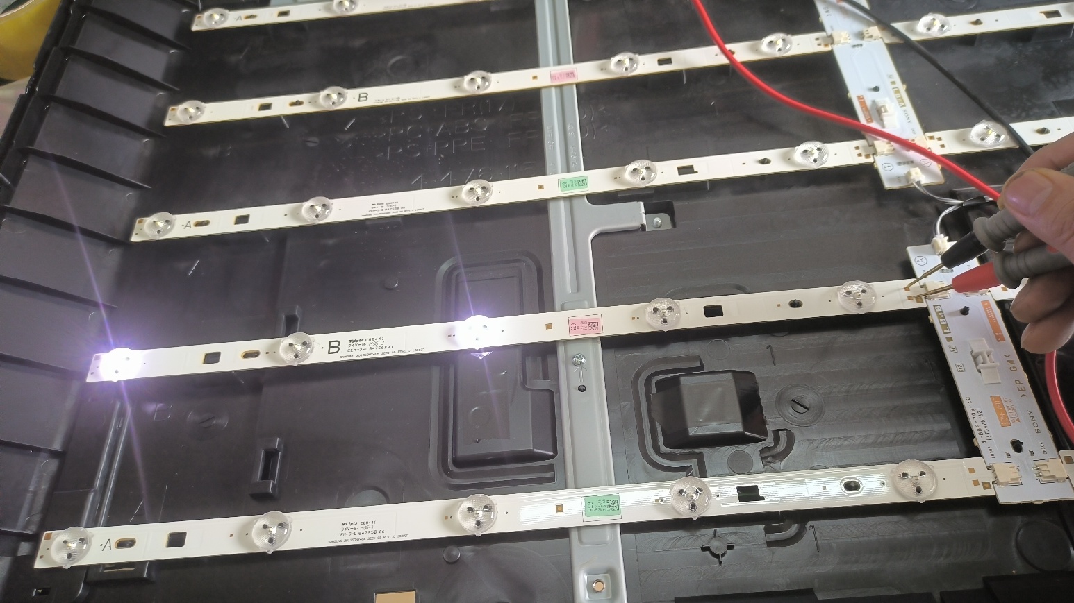

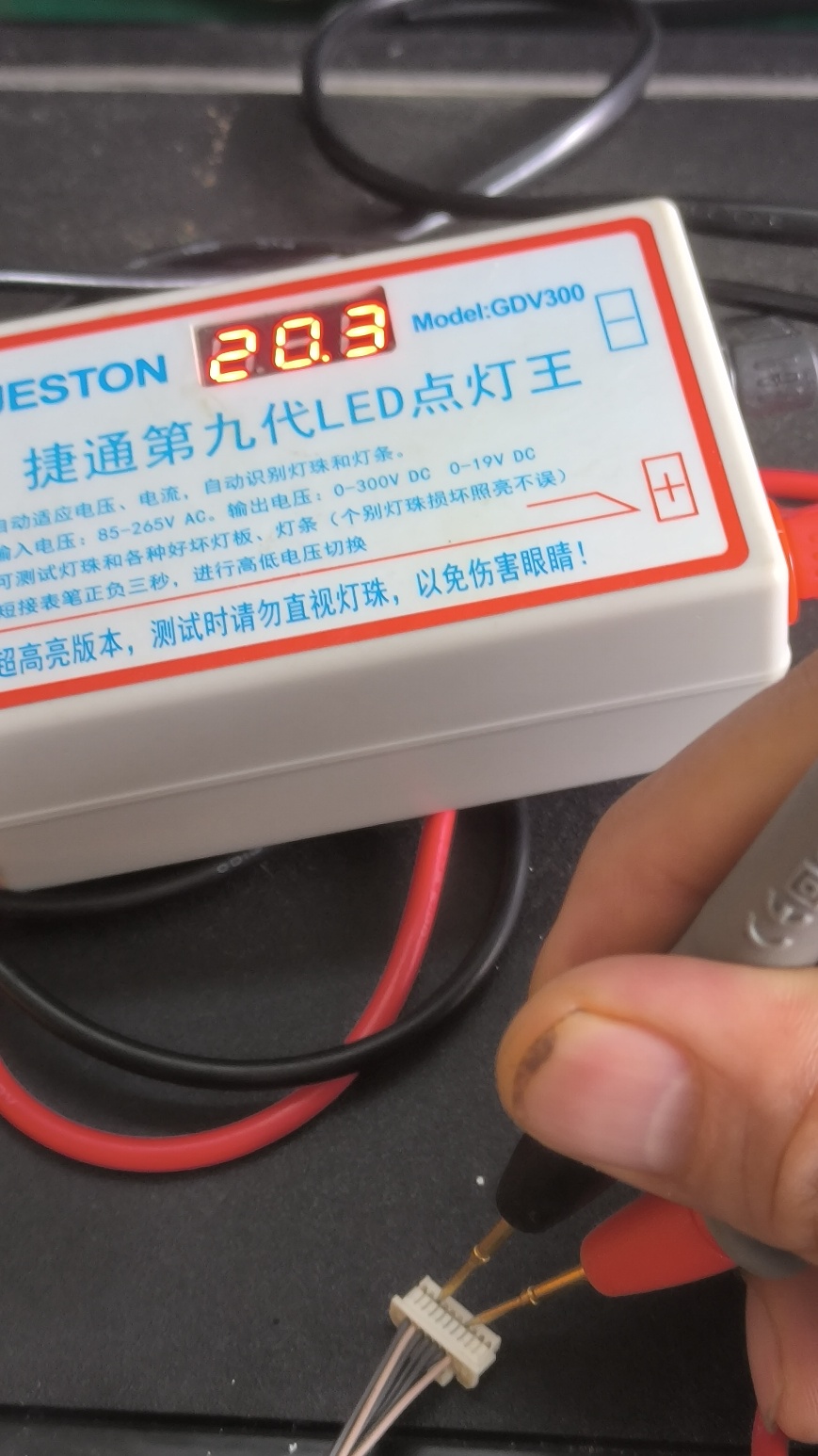

用点灯器根据驱动IC输出的接线位,123456与78910成对测灯条组电压,如图,发现有一组电压明显不对,看来肯定是背光坏了!
在淘宝上下单,10条背光,30元不到,真是便宜,感谢马云!

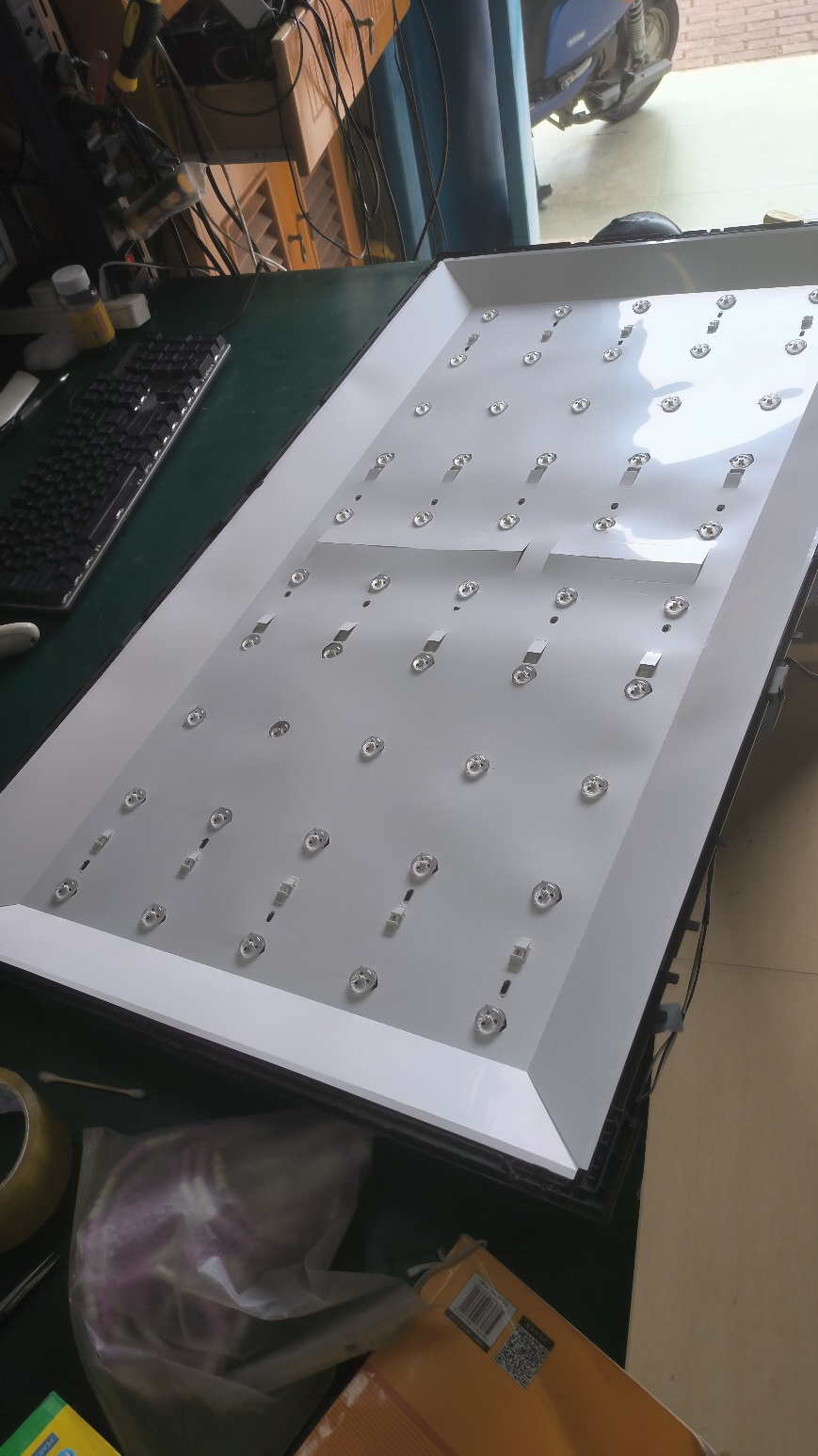

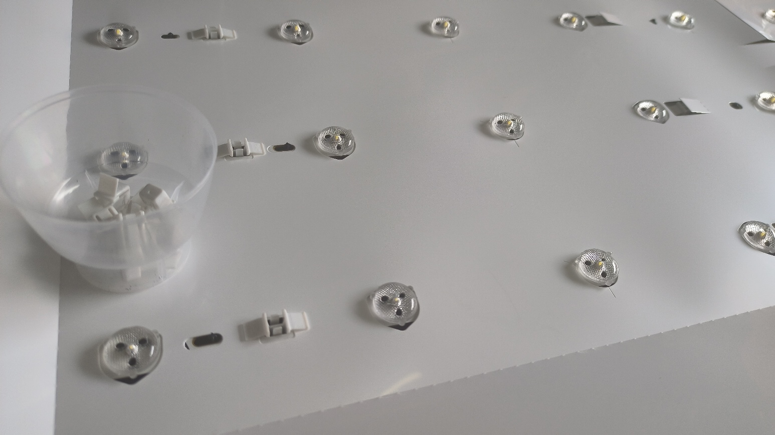

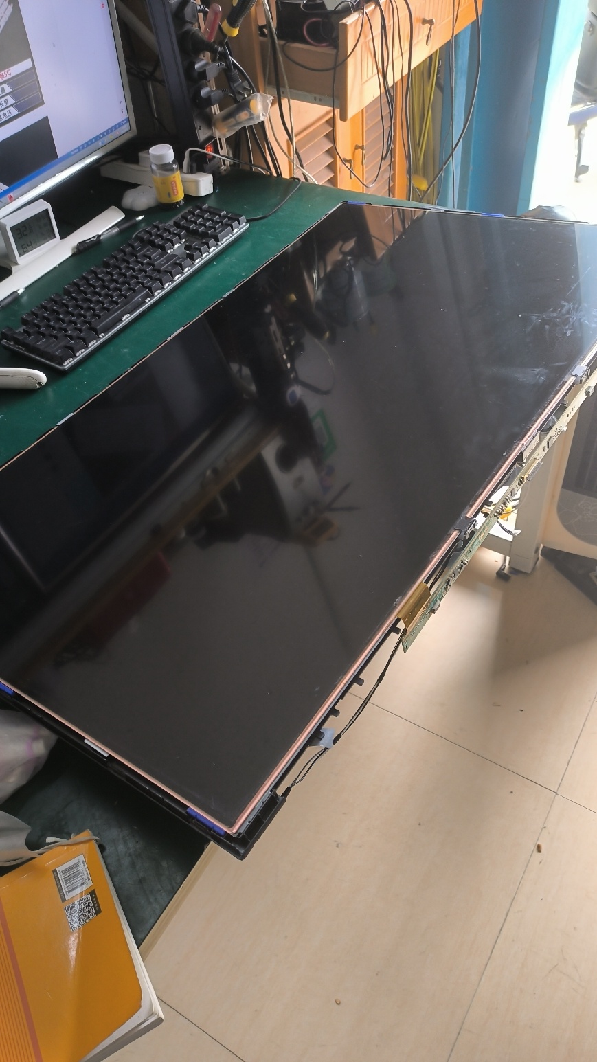

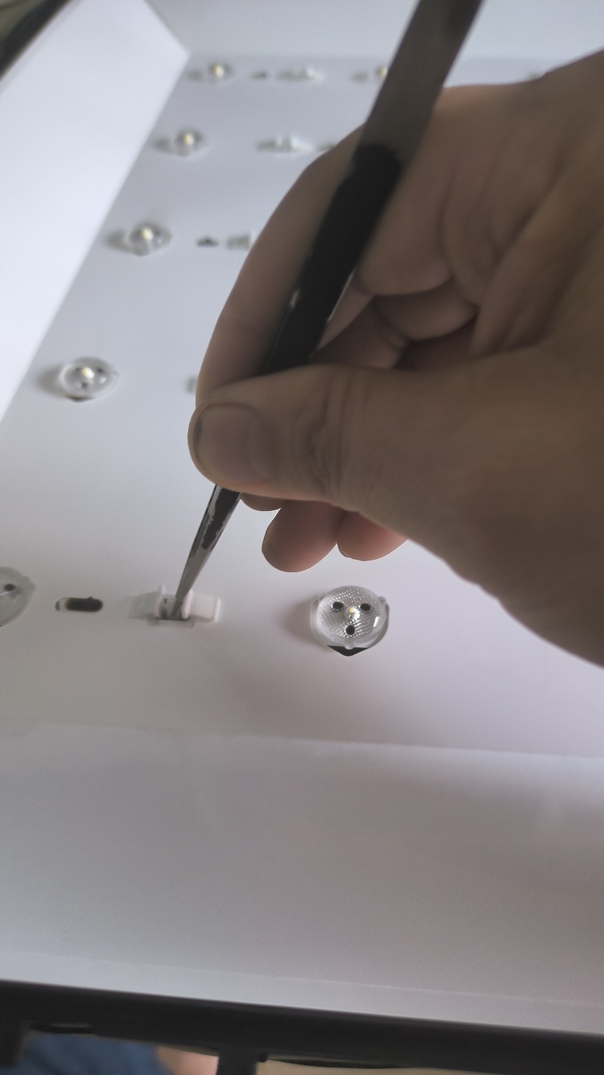

收到灯条,找个地方,开始拆屏,记住,小心仔细,双手戴白绵薄手套!

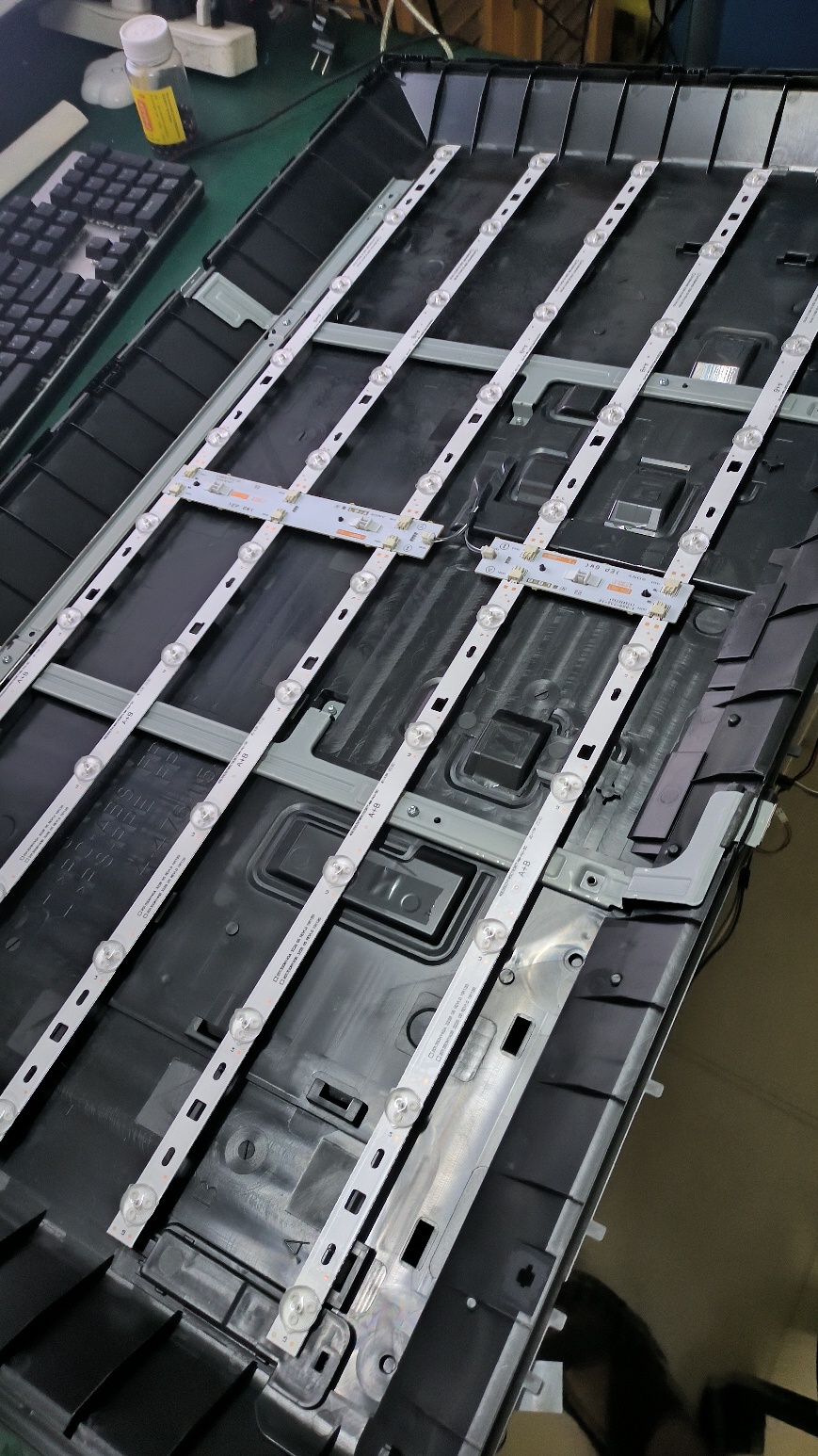

看下,确实有一组3颗灯短路不亮了!
以前的设计真好呀,十年了,卡扣居然没老化,用摄子都能取,不用打一颗螺丝,也不用粘胶!
看下国内这些电视,不到5年,不是这坏就是那坏!真是汗颜!坑国人太可恶了!
换好灯条,所有的部件原样装回,OK
