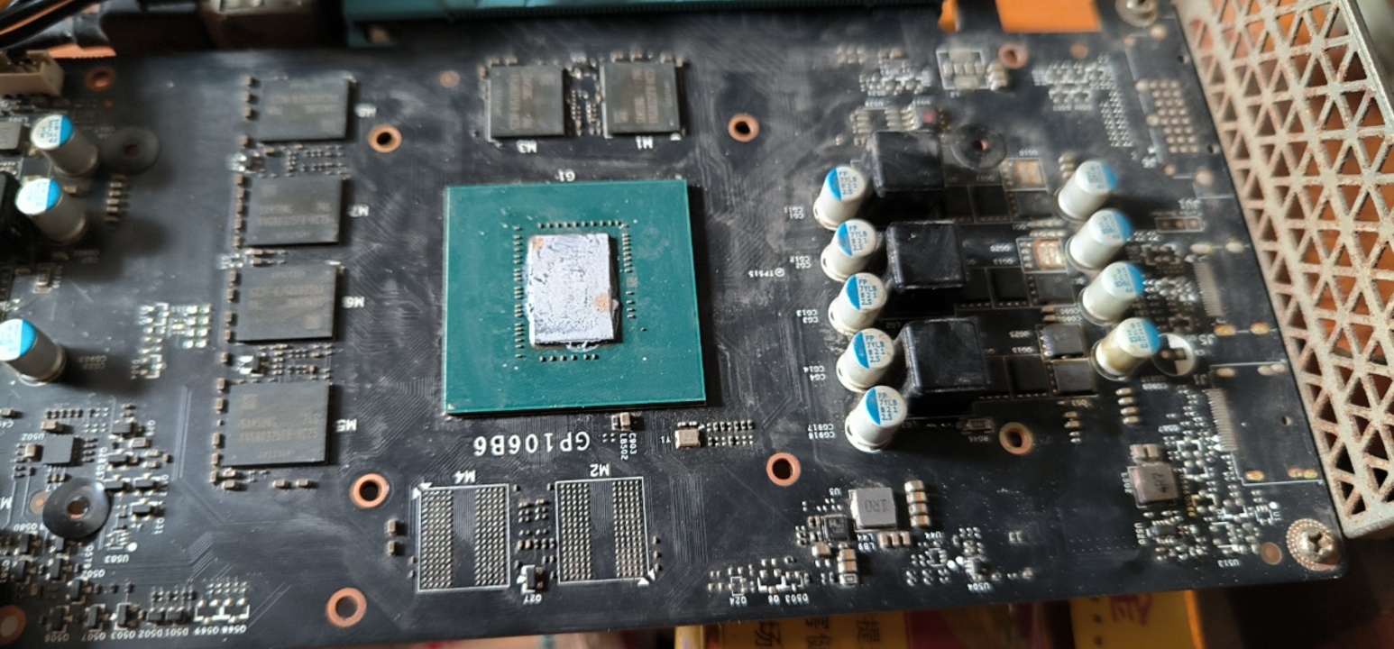

七彩虹的p106无5v供电,后级都全无
发表于 2023-7-2 10:32:23 | 只看该作者 回帖奖励 |倒序浏览 |阅读模式 来自: 广东深圳 来自 广东深圳

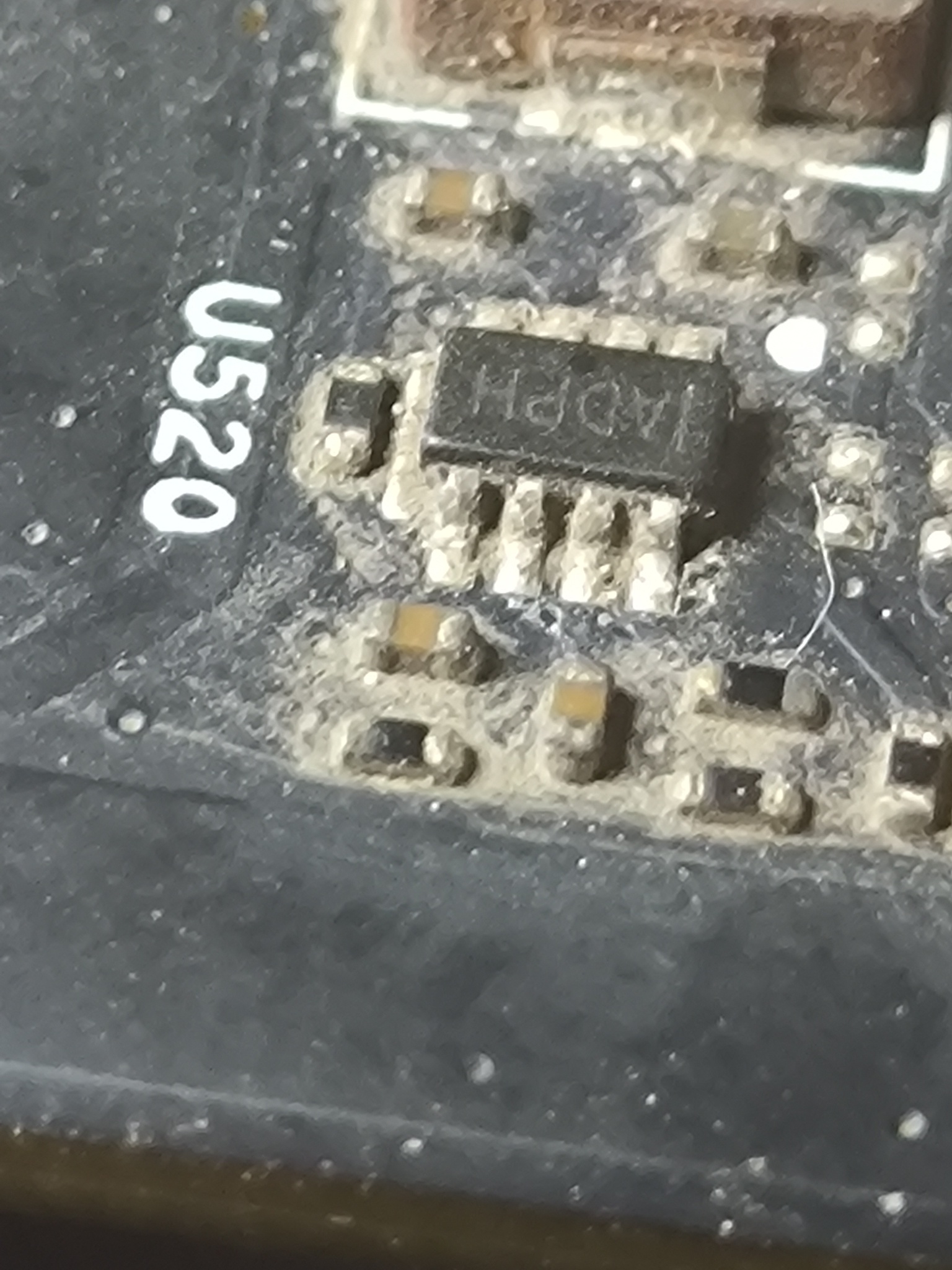

5v芯片,pg0v  en3.3  vcc4.5  vin12v   这个pg不知道是怎么产生的,有大神给个图或者指点一下吗?

仔细查查这个PDF,很简单的

发表于 2023-7-2 16:32:51 来自迅维网APP | 只看该作者 来自: 广东深圳 来自 广东深圳
pdf是  vcc串个电阻做上拉pg但是我没发现这板有这个电阻,倒是有个串到fb的电阻

发表于 2023-7-2 17:07:54 来自迅维网APP | 只看该作者 来自: 广东深圳 来自 广东深圳
卖电脑的小快乐 发表于 2023-07-02 11:20
仔细查查这个PDF,很简单的
是ic坏了,一开机pg就拉低了,手上没,不知道能用什么代用吗?

这个芯片是用来12V转5V。。。没有5V很可能后级都烧了。建议先查一下后级的对地阻值 如果正常再考虑是否更换IC  详情 回复 发表于 2023-7-11 20:26

凌云电脑GH 发表于 2023-7-2 18:41
可能洗白白了就好啦
