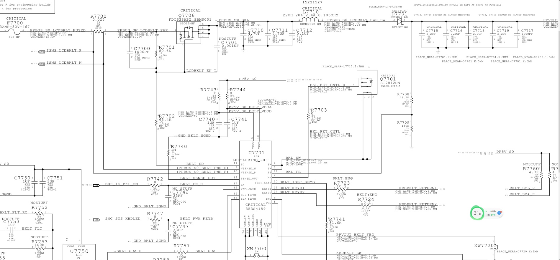

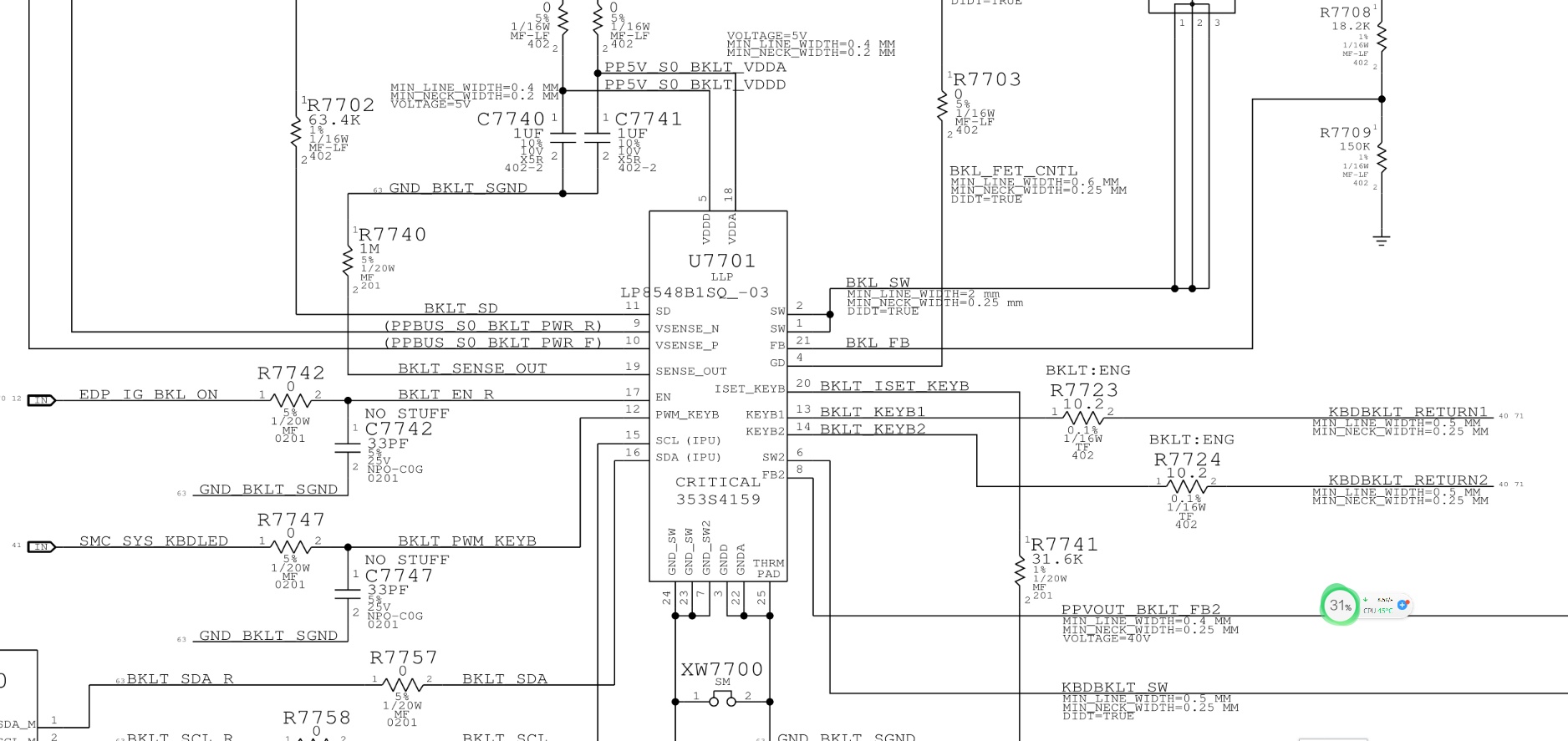

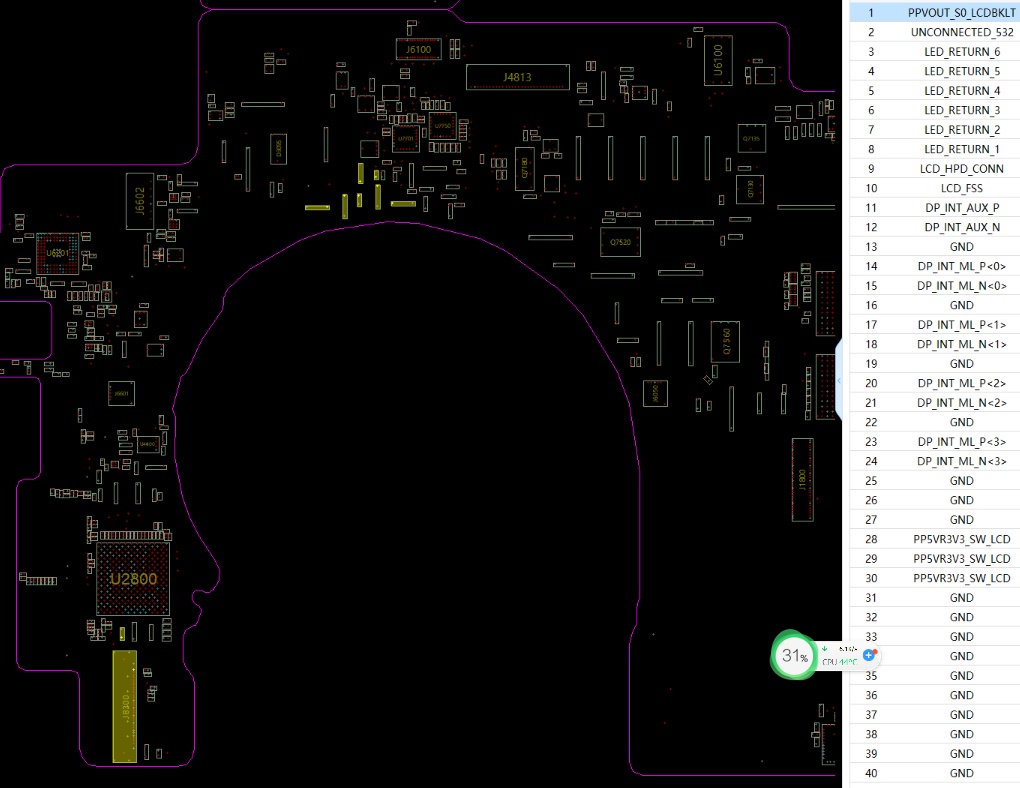

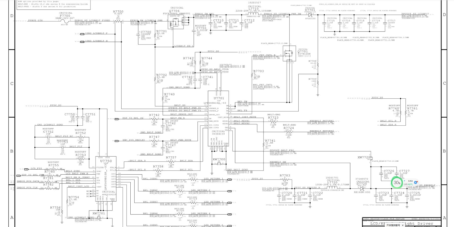

求助苹果A1398 820-3662 无背光,客户带来开机有声音,显示正常暗屏无背光。拆开测量一番,什么都没有动,重新开机正常亮屏。放置一天来回翻盖拉扯排线都正常,第二天开机暗屏故障就出来了。
屏排座J8300 1脚43V,看u7701  en3.3v  稳压d7701 12.6v  -43v,测量相关电阻电容阻值都正常,这个屏幕好像54V左右才亮屏,现在不确定是屏幕问题,还是主板升压故障,图纸电压标注不知道是不是有差异。

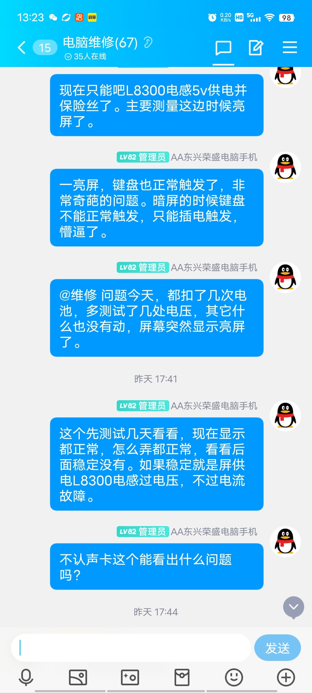

今天发现奇葩的问题,笔记本背光43v又能正常显示开机了,背光43v暗屏的时候,键盘开关是不能正常触发的。有时背光43v亮屏显示了后,键盘开关可以正常触发开机。

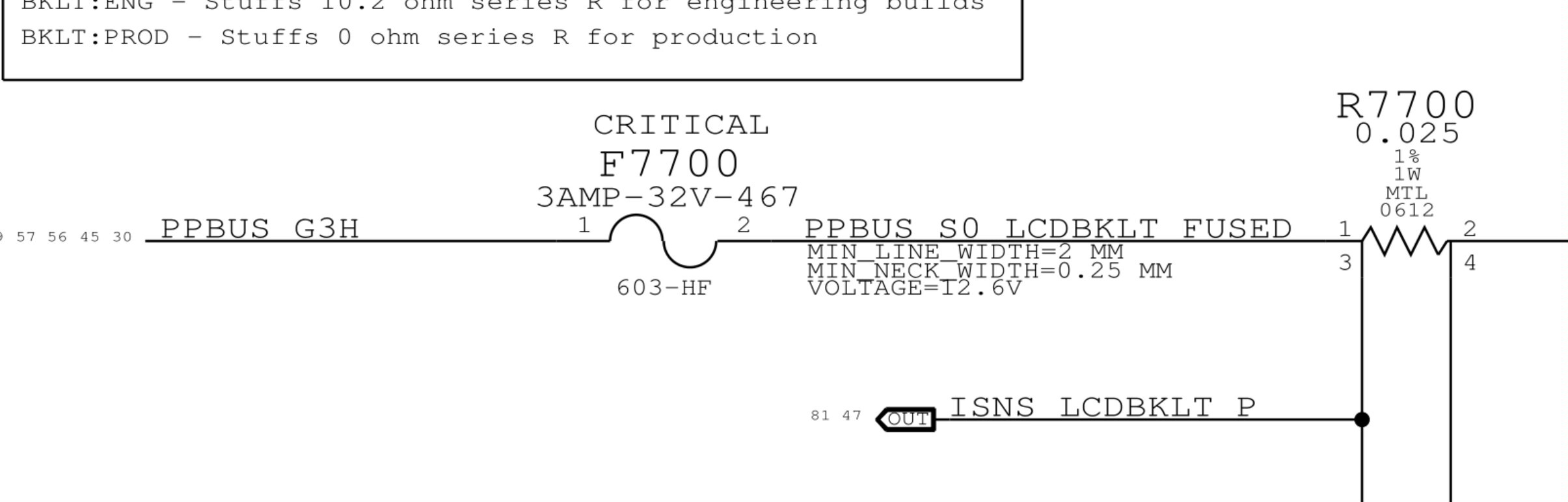

已经解决L8300电感,直接一坨锡搞定。故障分析,测试电压43V为正常,电流过不来导致,不亮背光。这样的故障一波三折,测试参数都是正常,电感阻电流导致。

作者: liupinganxinkej    时间: 2025-7-13 08:29
你短接的位置也不具体说一下是什么,或上图大家看一下,
