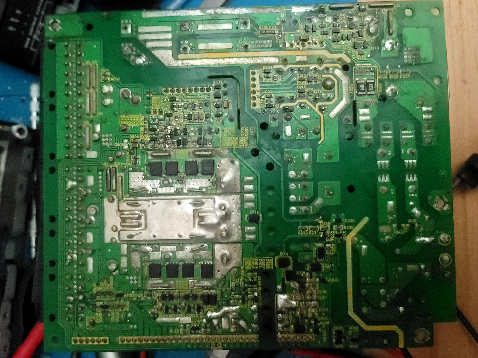

新手维修讯景1250w电源海韵代工 无输出 无5v待机电压整奔溃日记求大佬指教

先修5V待机电路,300V电源稳定没问题就测待机芯片是否正常,一般供电端电压正常的话就顺着待机变压器往上测,最后整流二极管如果没有输出,估计待机芯片有问题。更换试试。
