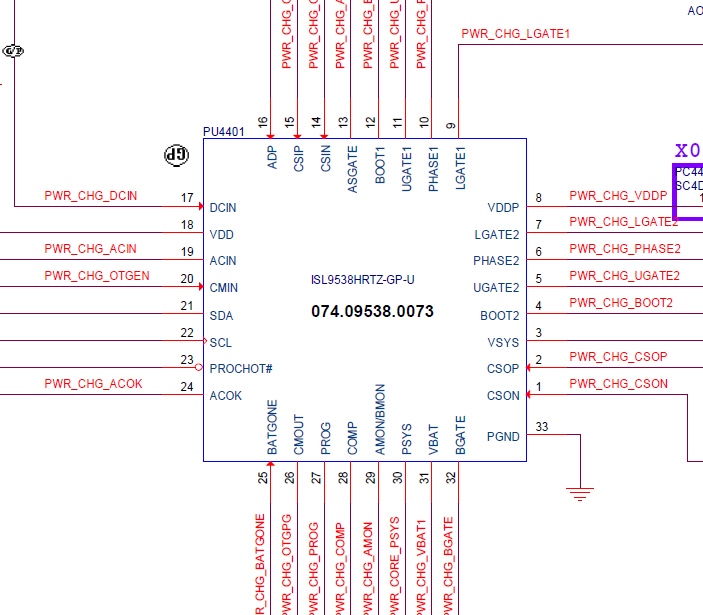

戴尔5598锁频0.39GHZ,适配器识别正常,可以充电,刷BIOS无果,更换充电芯片9538H后锁频好了,但是机器不充电了,充电电感无电压,跟原来的故障正好相反了,换回原来的芯片,锁频,但是充电电感13V可以测到,谁修过这个问题
作者: ridge0728    时间: 2023-7-1 18:49
9538H已经更换好几个了,应该可以排除芯片本身问题,芯片17 18 19 24电压都正常

23脚电压量下是否为1.05V高电平

有一台戴尔的也是锁频。换充电IC现在电池不锁频,外接电源锁频,不充电。换了几个IC了。电源头中间的针原来断了我换一个电源头也不得。中间针的供电一直0.53左右跳动。直接到IO,后面换了IO也一样不得。刷了BIOS过了,现在就是不充电,开机的时候电池跟电源一起开机就是锁频。单用电池就不锁。

bios里看看识别到电源不,我有个机器也是,电池正常,插上电源就锁频,机器断光电插上电和电池就没事。但是取了在插就降频,我在bios里试,取了再插就不识别电源瓦数了不知道啥问题,本来想降级bios的,各种降级失败

作者: liupinganxinkej    时间: 2025-7-24 17:13
