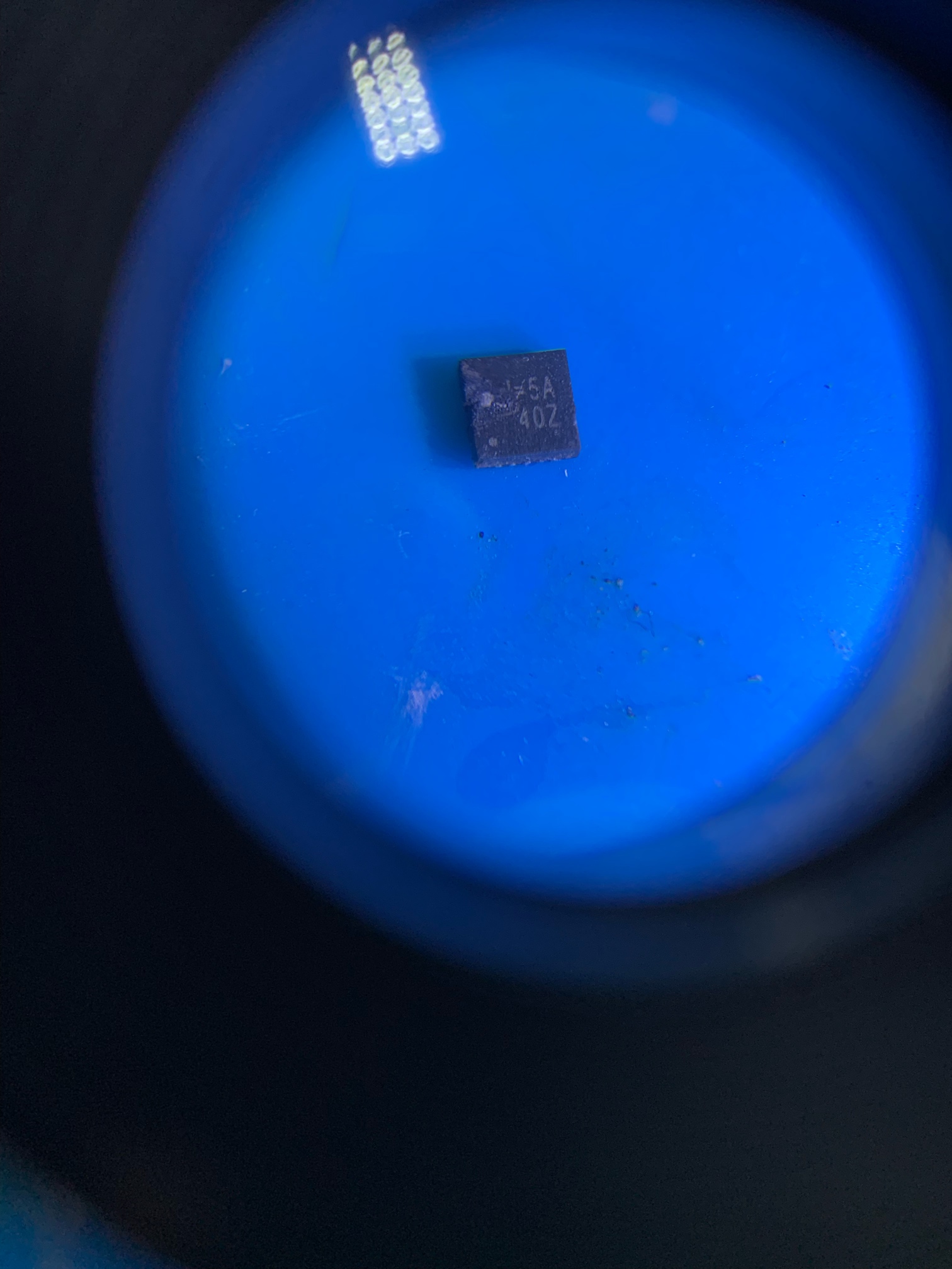

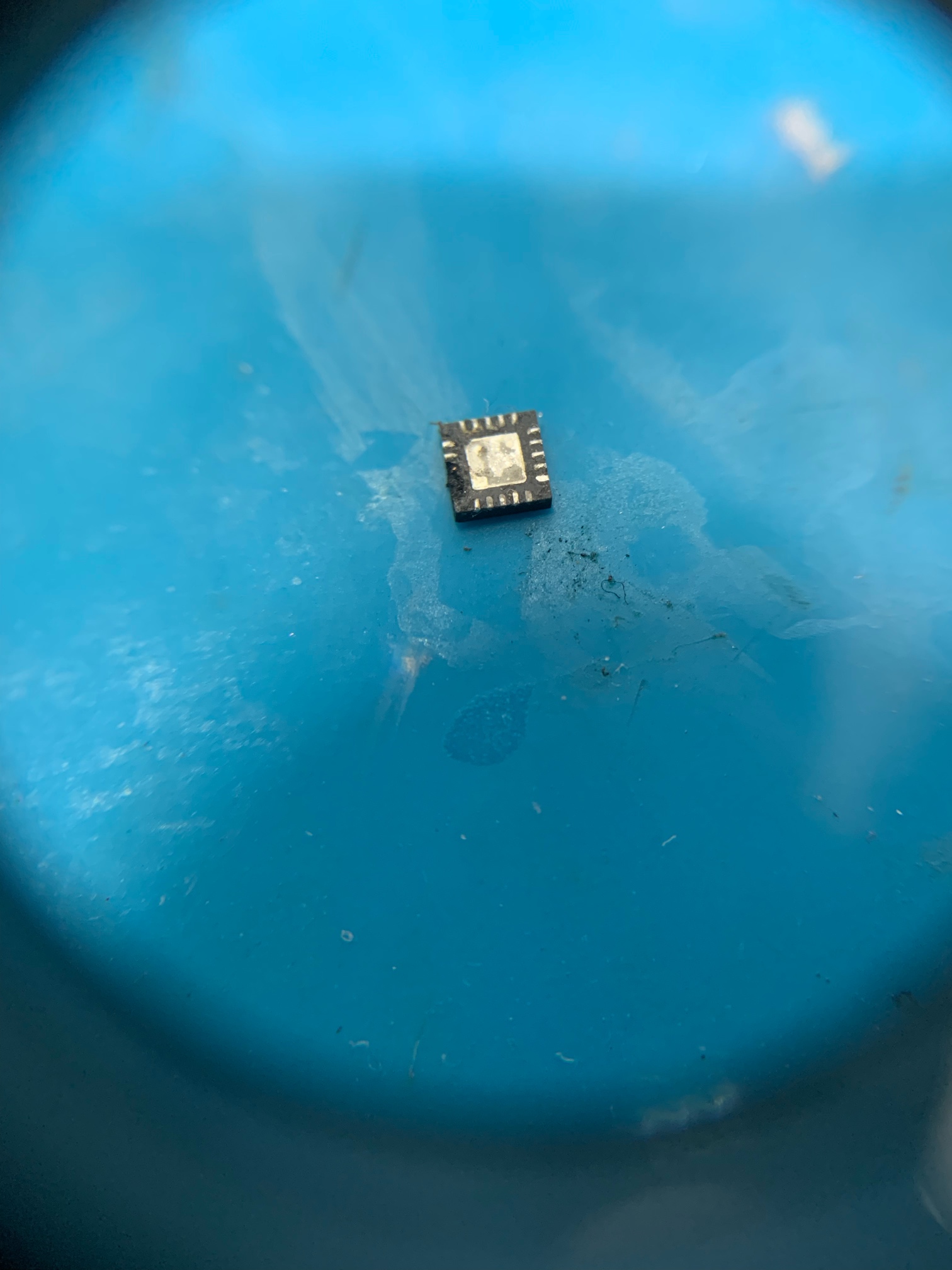

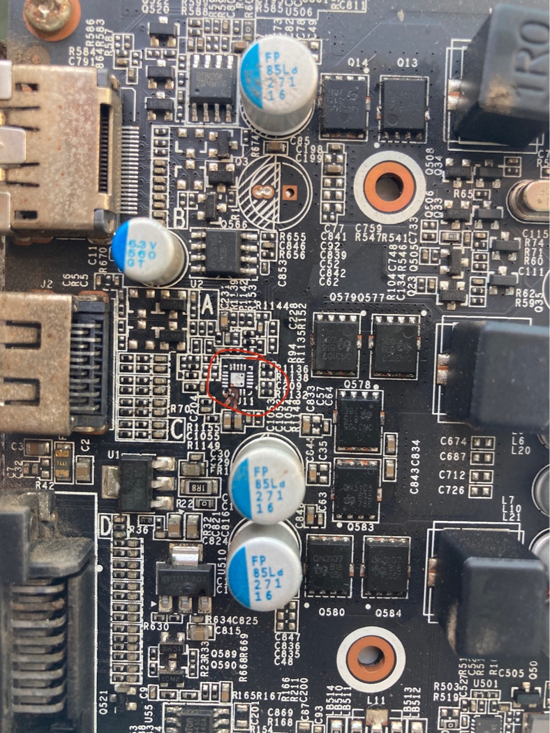

查看: 585|回复: 4
[求助中]
求教影驰1050 3g的这个芯片丝印是什么
发表于 2023-7-1 07:27:14 | 只看该作者 回帖奖励 |倒序浏览 |阅读模式 来自: 河南洛阳 来自 河南洛阳
接到一个影驰1050 3g显卡的维修,图1位置的这个芯片烧坏了,丝印也看不见,这种1050 3g的卡挺少见的。求教
推荐
发表于 2023-7-1 14:37:09 | 只看该作者 来自: 上海 来自 上海
核心供电是 7j=开头的,这个芯片是 RT8816A。
点评
感谢大佬指点,订芯片去了,应该能救活它了  详情 回复 发表于 2023-7-1 15:21
回复 支持 1 反对 0
推荐
发表于 2023-7-1 09:09:25 来自迅维网APP | 只看该作者 来自: 江苏无锡 来自 江苏无锡
你那1117也烧了
点评
大哥火眼金睛,  详情 回复 发表于 2023-7-1 10:09
回复 支持 1 反对 0
3#
发表于 2023-7-1 10:09:39 来自迅维网APP | 只看该作者 来自: 河南洛阳 来自 河南洛阳
大哥火眼金睛,
回复 支持 反对
5#
发表于 2023-7-1 15:21:17 来自迅维网APP | 只看该作者 来自: 河南洛阳 来自 河南洛阳
殴打小学生 发表于 2023-07-01 14:37
核心供电是 7j=开头的,这个芯片是 RT8816A。
感谢大佬指点,订芯片去了,应该能救活它了
回复 支持 反对
