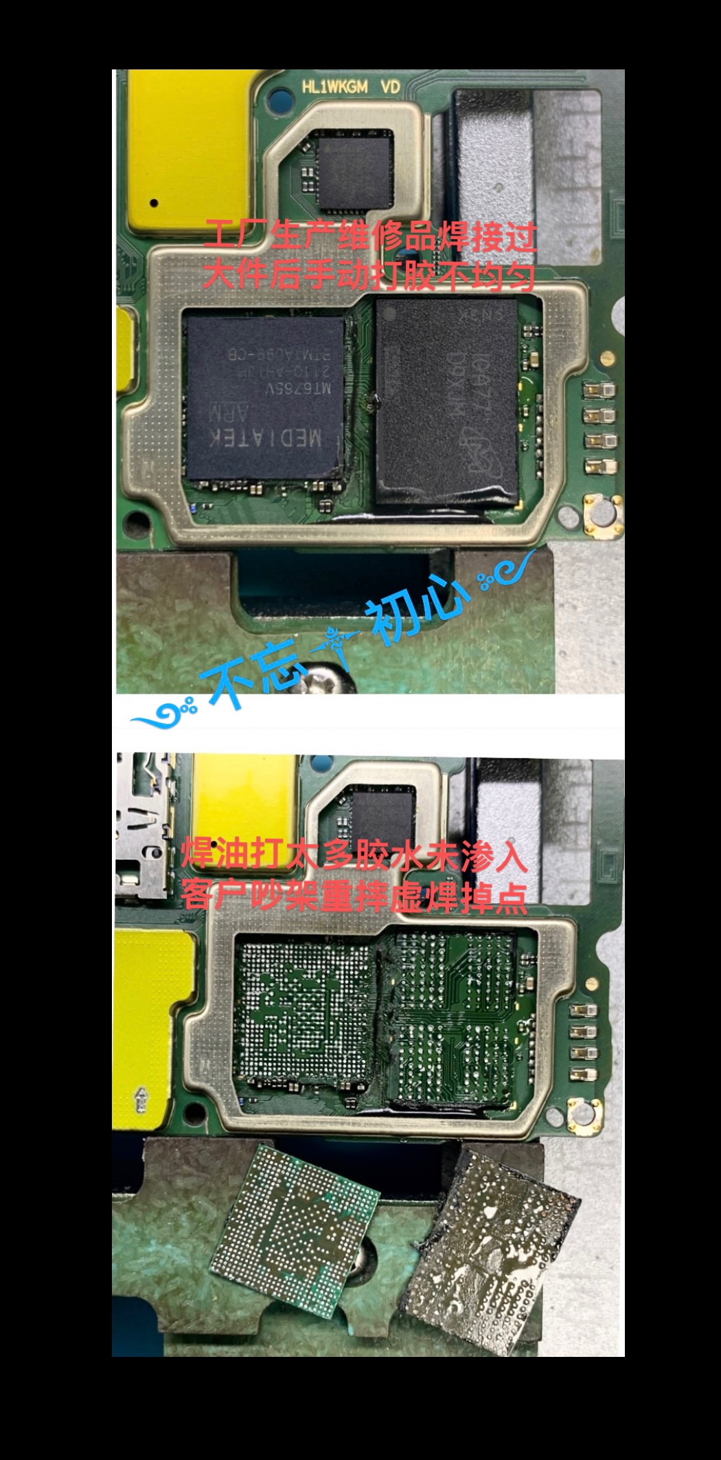

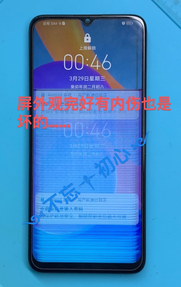

标题: 荣耀play5T活力版吵架重摔后CPU虚焊RAM掉点+屏幕总成坏…… [打印本页]
作者: tb16056    时间: 2023-6-30 19:26

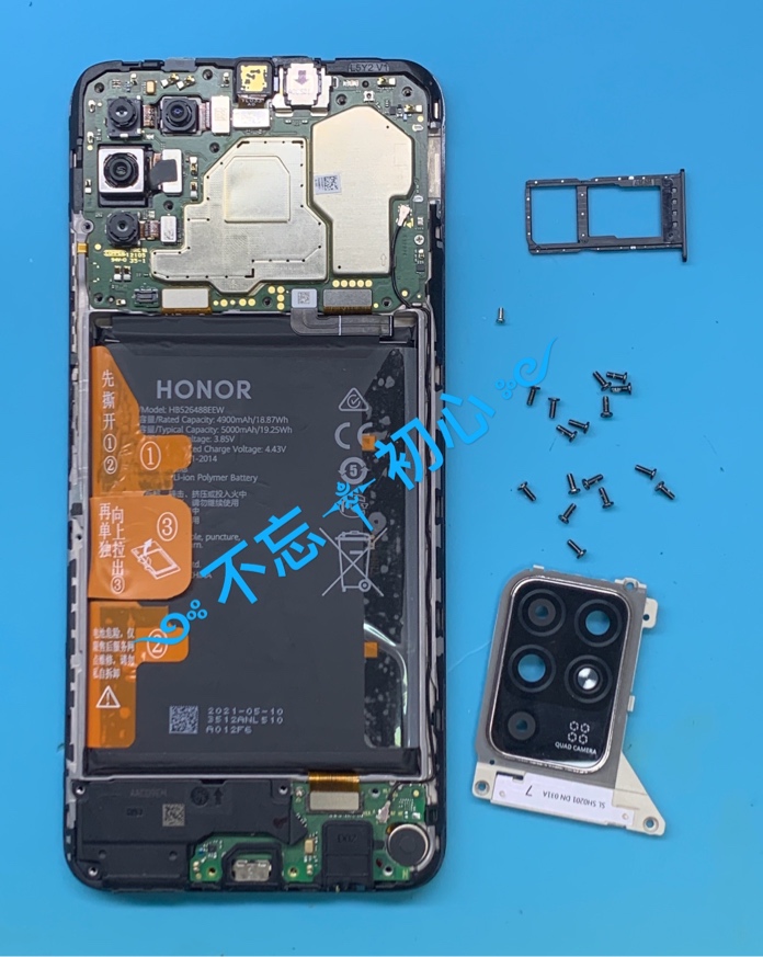

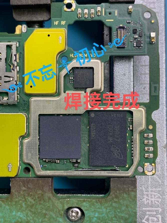

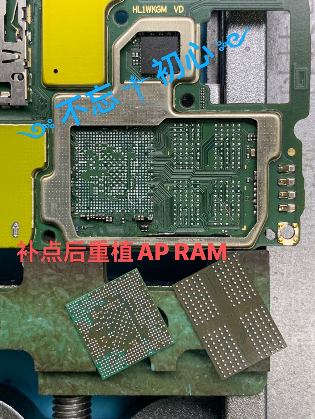

补点+重植+换总成=半K
