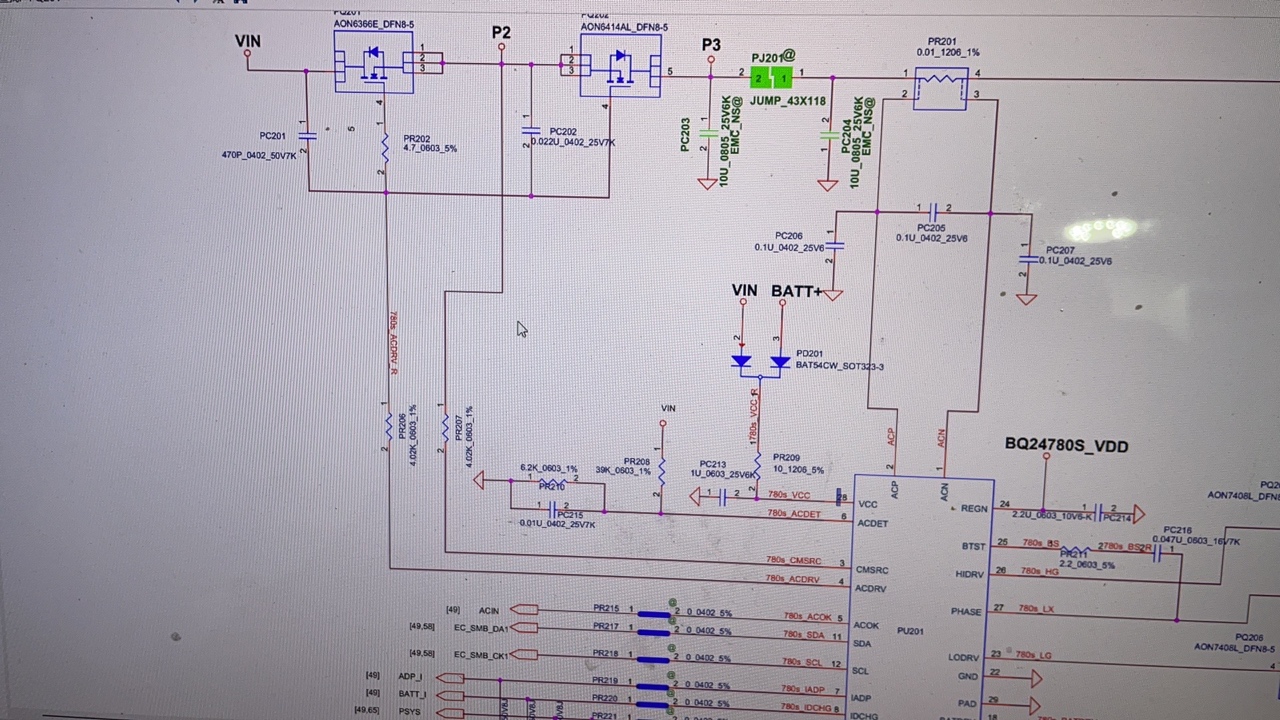

y7000 pq201管子时导通时不导通  充电芯片换过  工作条件都满足  想不通哪里有问题了 求大神分析一下

查PR209电阻变质没
作者: yiweihd    时间: 2023-6-30 14:28
还是仔细查一下充电芯片条件吧
作者: sbkhn88    时间: 2023-6-30 14:35
工作条件都满足,你得罗列一下你认为满足了是哪些条件????
作者: 魅力的老腊肉    时间: 2023-6-30 18:03
好了 充电芯片虚焊了  重新拿下来上了一遍好了
