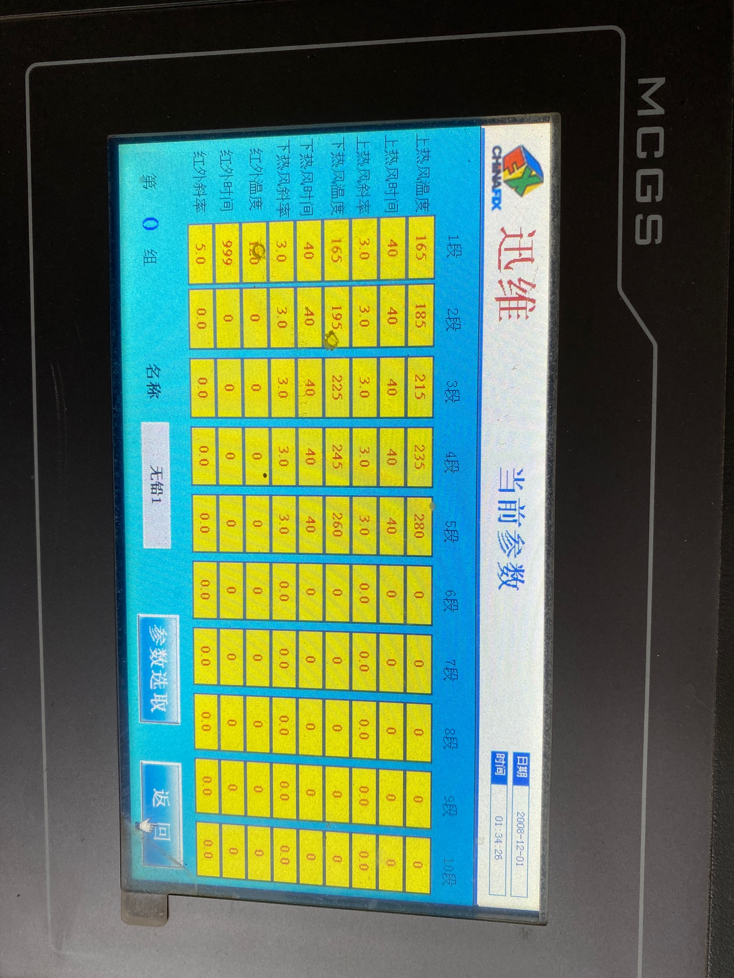

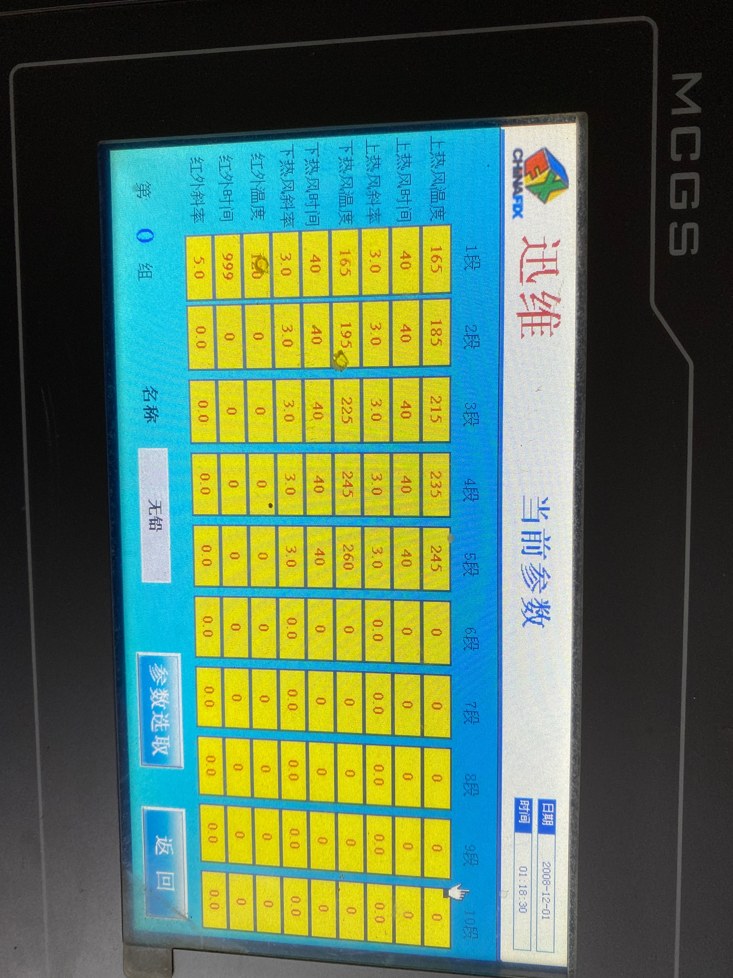

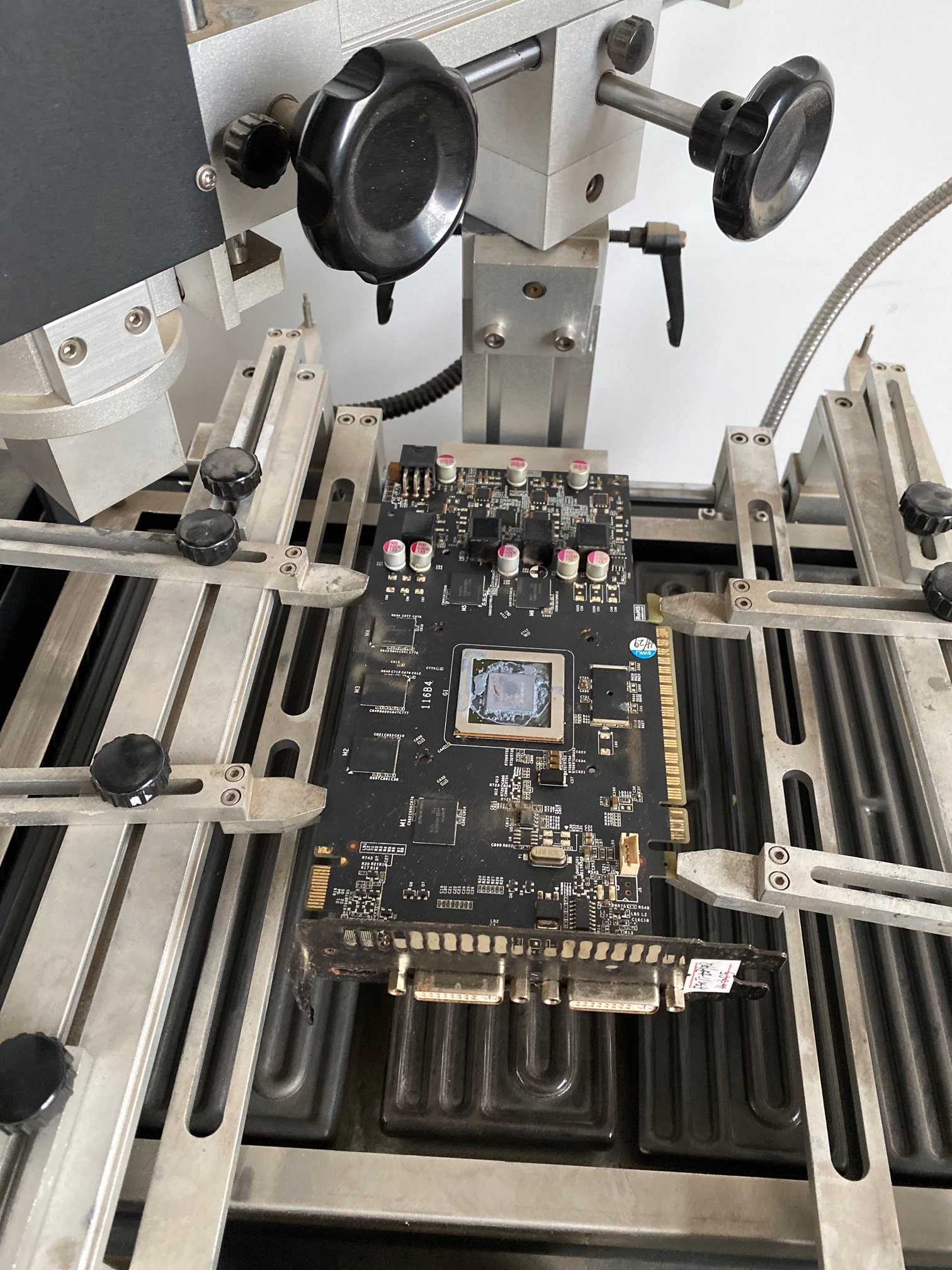

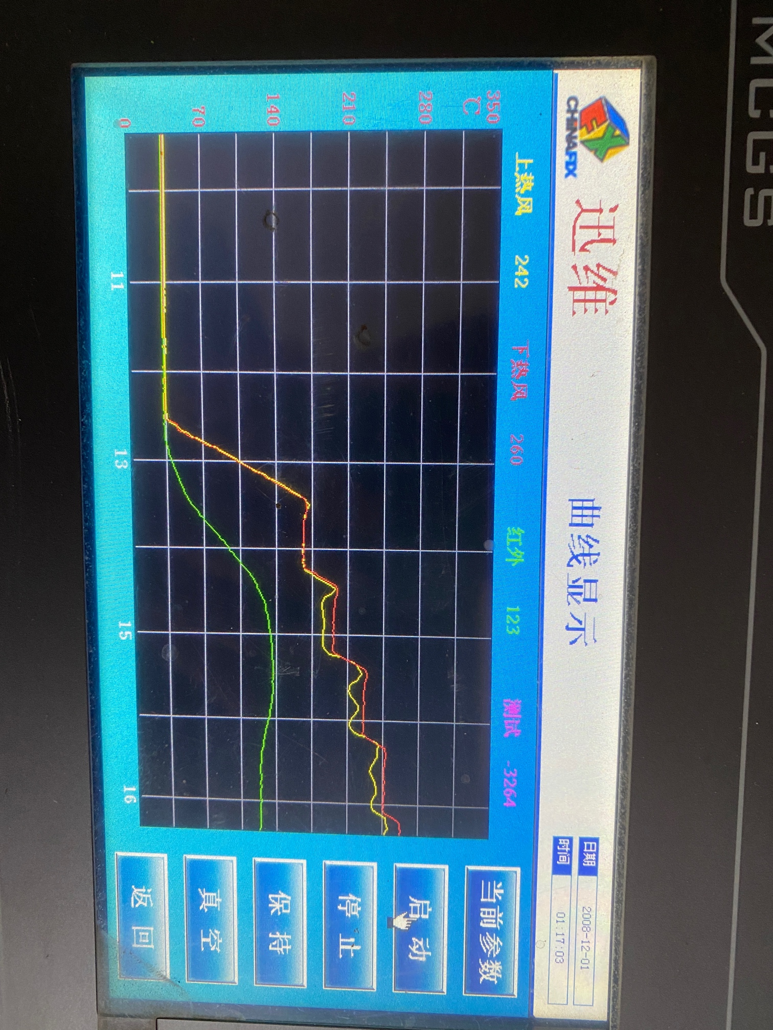

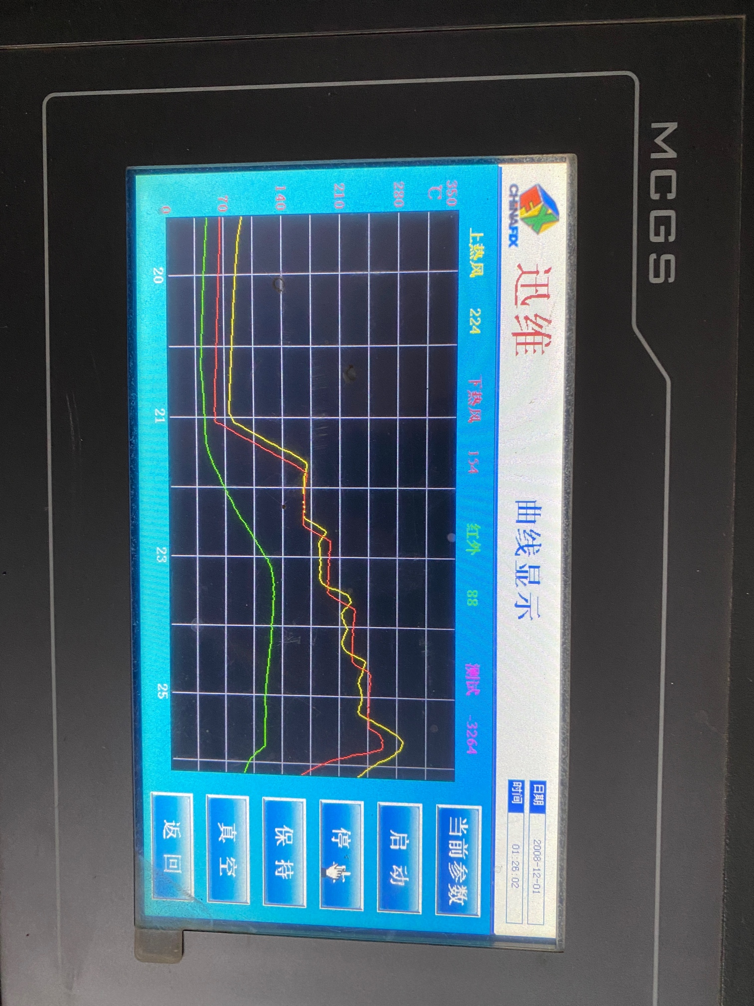

第一次用返修台,拆550ti gpu,时间到了纹丝不动,用的自带的两个五铅曲线。

BGA台一般都要测试效对的。

选择一个无铅曲线,并且每段之间时间长点的,特别是1-、2阶段,要充分预热。
