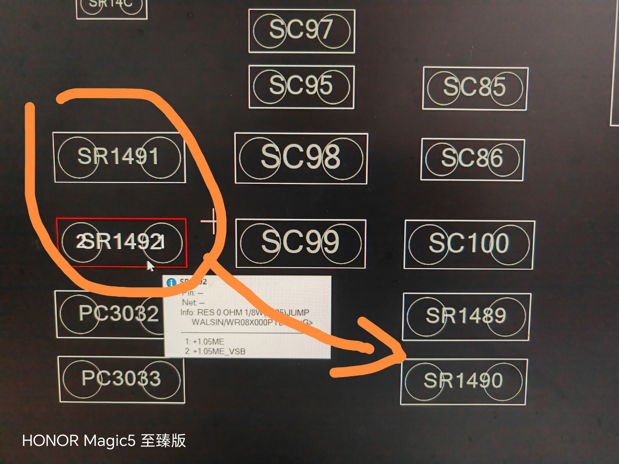

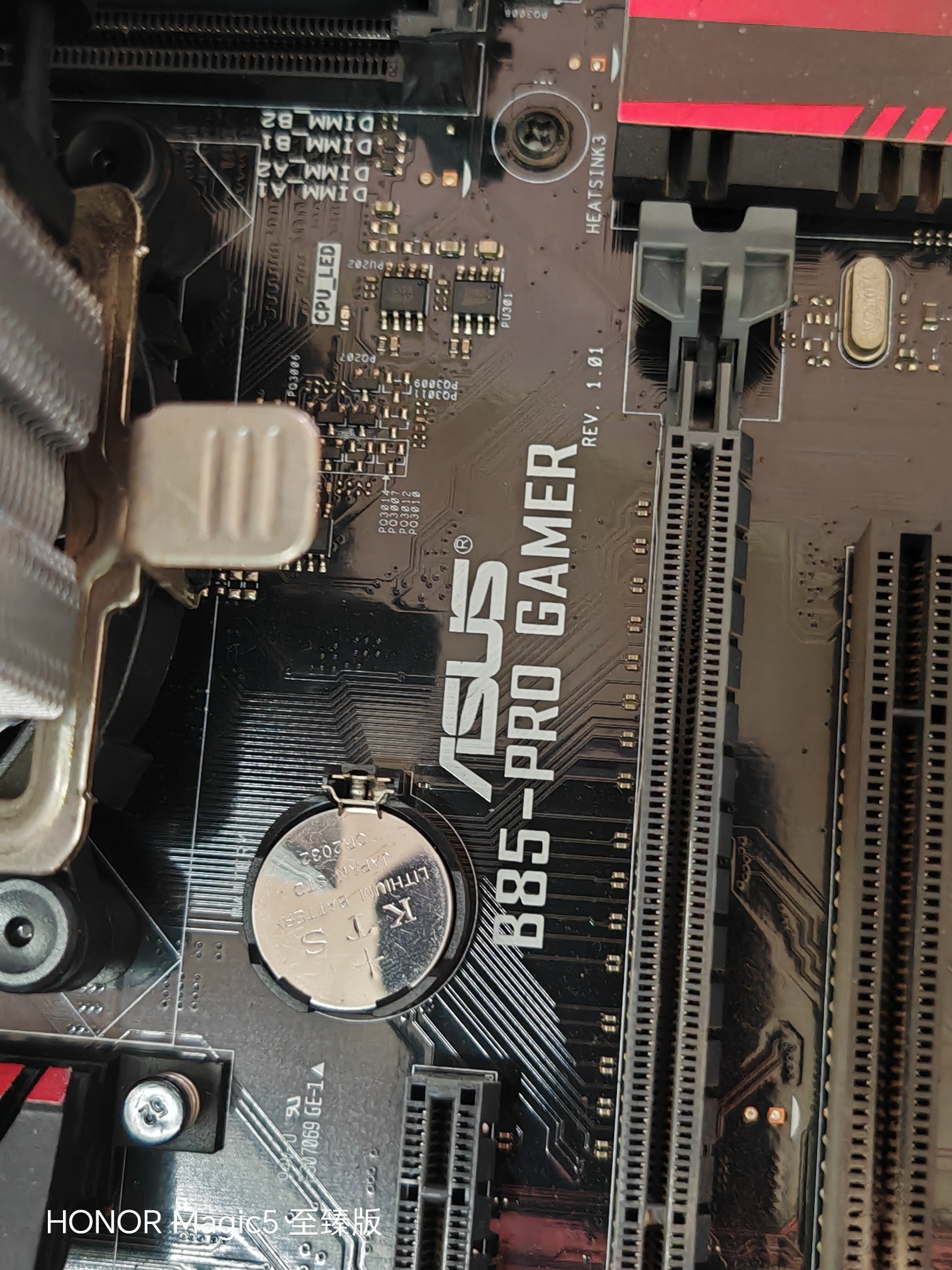

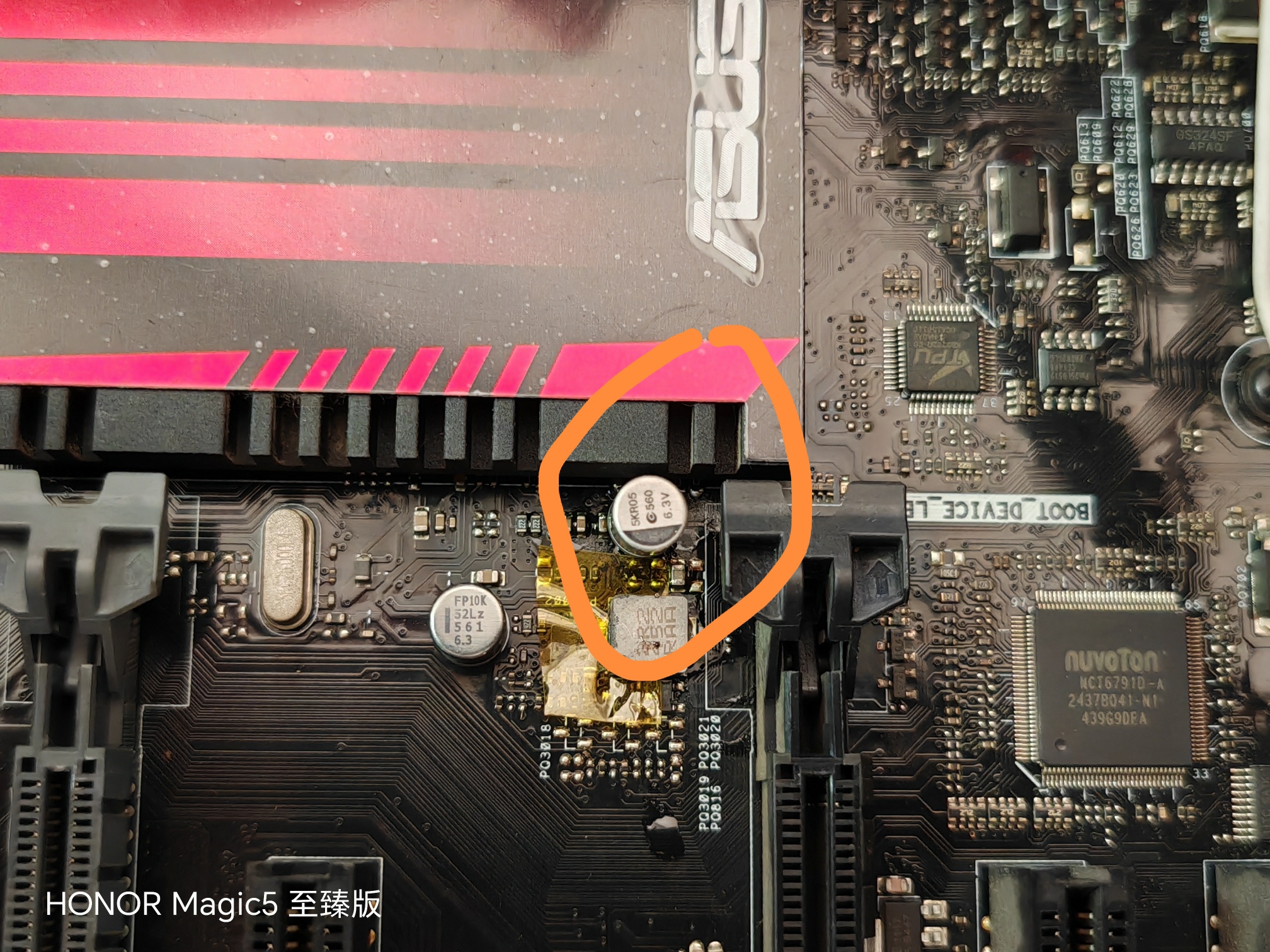

改三个电阻如图,这个论坛都有,改的1.05vme电压是由PQ3008管子来的,怕电流电压电流不稳定自己加了一个6.3v电容,测试两小时没问题
