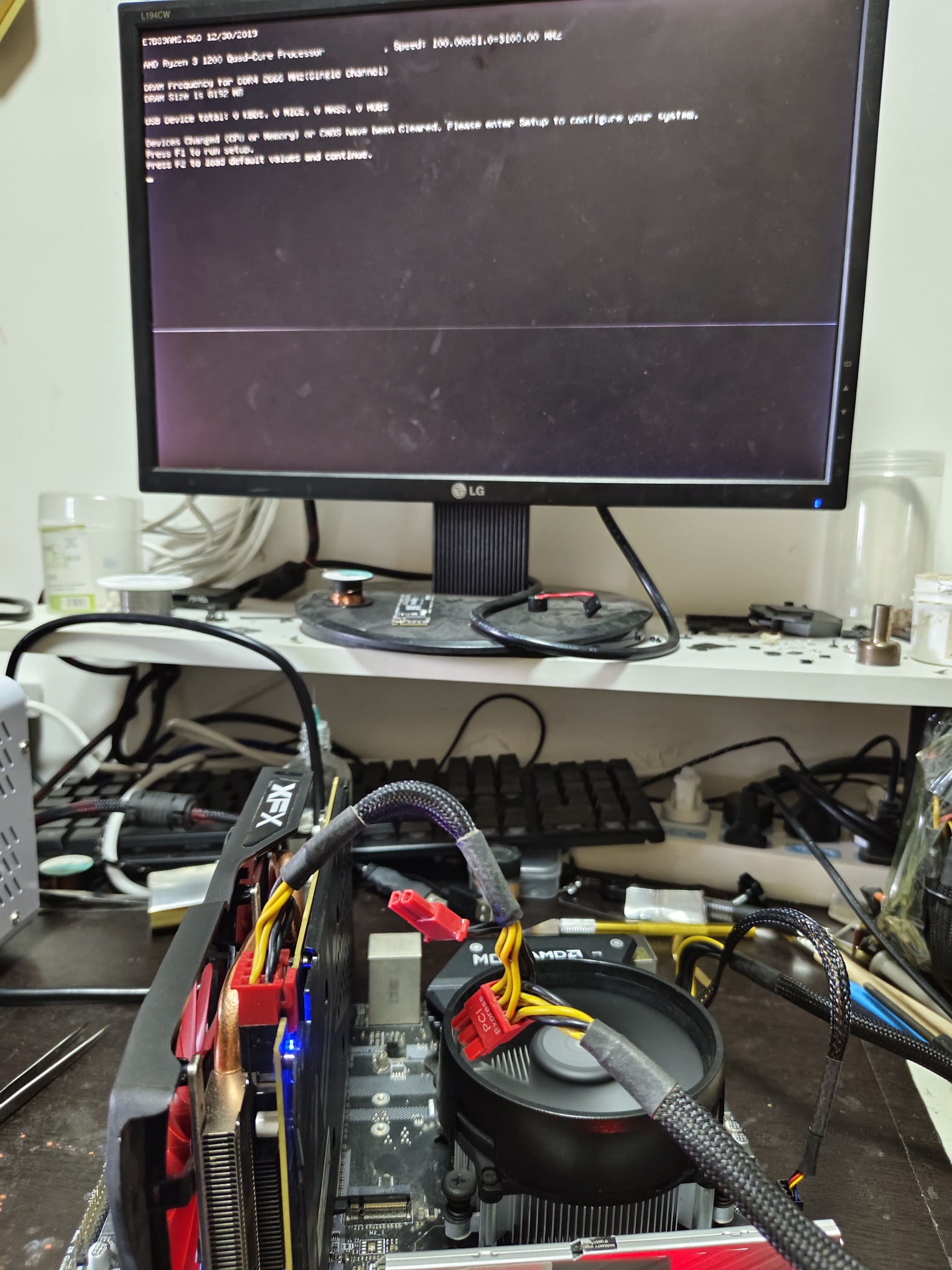

b450迫击炮主板开机没反应,测量发现没有3vsb电压,打阻值发现3vsb短路,
烧鸡大法伺候

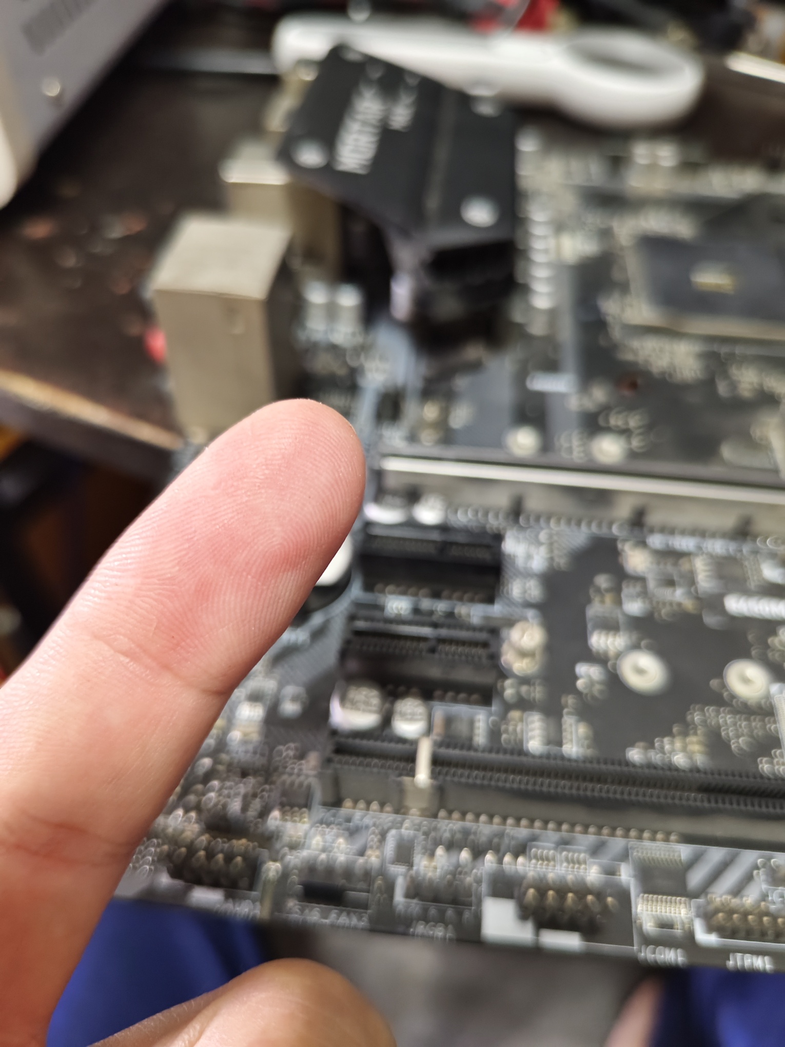

烧鸡当然少不了热成像仪
这就是我的热成像仪
烧鸡注意事项,电压先小一点,我之前用的的1.5v,电流在2a左右,因为我成像仪灵敏度不够,没能扫出来,电压加到2v电流3a多了,成像仪发现这里温度最高
看点位图这里就只有两个当然是接地的,
因为成像仪精度也不够分辨不出来是哪个电容击穿,干脆两个都扣掉
然后阻值正常,开机正常点亮
