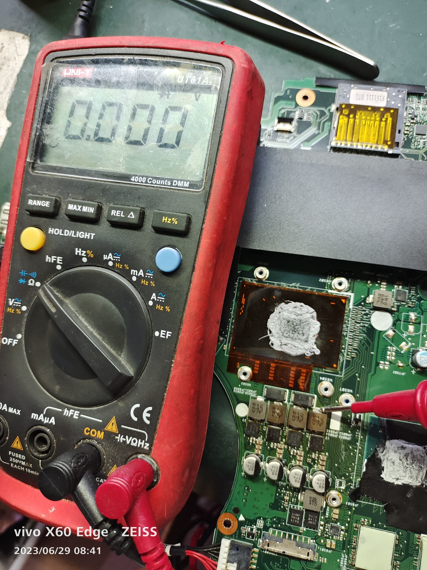

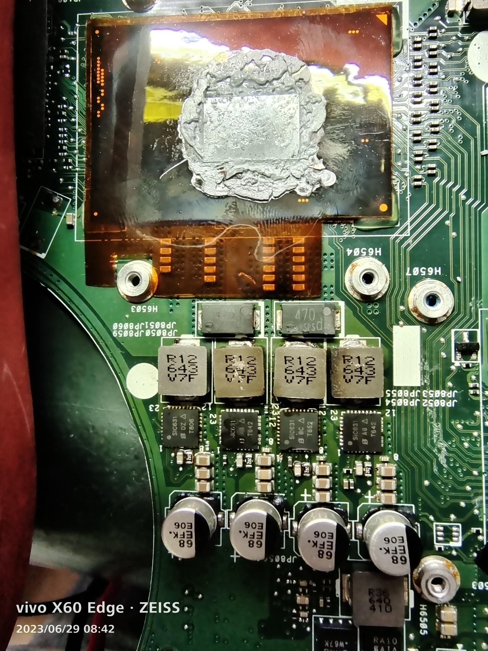

大家帮忙看一下这个CPU是不是挂了?接机时时CPU供电的sic631短路,换了CPU电压不出来,CPU对地二级体值0000。
作者: bj549    时间: 2023-6-29 08:59
估计八九不离十了。
    拆下来,测量一下看看阻值上来了没
作者: 请叫我大锤    时间: 2023-6-29 09:50
CPU挂了,拆下来,先把坏掉的芯片换掉,把电压修好,然后换个CPU
作者: wkf0701    时间: 2023-6-29 10:29
直接把电感断开,如果CPU主板短的话,CPU 坏的几率非常大,先修好VCORE 电压,再换CPU ,
作者: dlping1    时间: 2023-6-29 11:03
CPU供电短路,如果隔离电路保护性能差,一般CPU都会挂,省得去换供电芯片。

作者: xfzl    时间: 2023-6-29 13:47
电感断开了也是0

作者: xfzl    时间: 2023-7-2 09:26
已确定CPU坏,正常值0004
